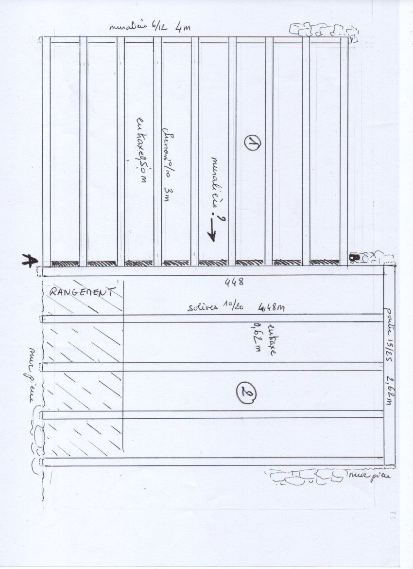

Mon plafond (1) : muraliere 6x12 avec emprises et un corbeau comme vous me l'avez indiqué portée 4m reprenant 9 chevrons 10x10 entraxe 50. Plafond sans charge sauf l'isolant 6kg/m2
Par contre de l'autre coté je peux eventuellement avoir une emprise sur un coté (A) mais finalement pas sur le deuxieme (B) (maconnerie ancienne chaine d'angle que je ne veux pas abimer)
Cette muraliere serait fixée sur le coté d' une solive du plafond (2) de la piece attenante (5 solives entraxes 0,62m portée 4,48m emprise dans mur d'un coté et reprises sur poutre 15x25 de l'autre coté, ce plafond est isolé 6kg/m2+fermacell 6kg/m2+plancher 8kg/m2 et supportera du rangement 50kg/m2 sur la surface hachurée  du document joint
merci de m'indiquer comment  la fixer, et de facon esthetique.

pardon pour les erreurs de manipulation sur le blog, j'ai eu des difficultés pour joindre mon plan.
Pouvez vous m'indiquer si entre A et B je peux fixer la murailiere 6x12 (reprenant les chevrons de la piece 1) sur la premiere solive de la piece 2:
 -avec emprise d'un coté ? ou pas necessaire
-combien de fixations et quelles fixations sur le coté de la solive
merci pour votre réponse

La solive qui doit reprendre la muraliere entre A et B sur mon plan a une section 10x20cm, une portée de 4,48 m, en A elle a une emprise dans un mur en pierre et en B elle est reprise par la poutre lamellée collée (avec un assemblage a paume droite) de section 15x25 cm portée 2,62m .
Est ce que ces éléments vous suffisent pour me dire si je peux fixer la muralière et comment.
Merci pour votre réponse

Ce que vous nommez muralière est en fait un carrelet sur lequel sans doute vous voulez faire reposer les solives. Mais ces solives peuvent être fixées directement sur le solive A-B avec des sabots métalliques.
En revanche le carrelet de 6 x 12 que vous nommez muralière à l'opposé de A-B, comment est-il fixé ? Parce que 6 x 12 ça ne porte pas grand chose.
Entre les pièces 1 et 2 les solives ne sont pas dans le même sens, il faudra donc faire un joint sur A-B parce que les dalles doivent toujours être perpendiculaires aux solives.
Du coup, pièce 2 vous aurez beaucoup de chutes avec des dalles de 2m50.
J'espère que votre rangement ne sera pas trop lourd, parce que des 10 x 20 sur 4m48 avec entraxes de 620, c'est un peu short.

Le carrelet a l'opposé de AB aura des emprises des  2 cotés et un corbeau au centre comme vous me l'aviez conseillé dans mon 1er post, vous m'aviez indiqué de deligner mon chevron 12x12 que j'avais deja acheté pour faire 2 "muraliere" 6x12
je voudrais fixer le carrelet sur la 1ere solive entre AB de facon esthetique, mon plafond 1 sera en chevron chataignier et volige chataignier apparent
je peux eventuellement faire une emprise coté A mais pas en B
ce plafond 1 sera des combles perdues juste de l'isolant dessus
pouvez vous m'indiquer comment le fixer?
pour le plafond 2  existant ( fermacell+isolant +plancher lame  de bois 22mm) je prevoie du rangement  uniquement sur la partie hachurée de mon plan avec une charge de 50kg/m2, est ce possible ou je dois envisager moins?
merci pour votre retour
