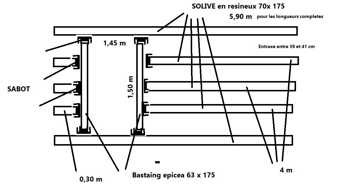

Je souhaite faire une ouverture pour une tremis d'escalier helicoidal autoportant.
1 er question : Voyez vous une erreur quelque part ?
2eme question : quel type de vis ou tirefond utiliseriez vous pour les sabots ?
Je ne pense pas avoir oublié quelque chose.

J ai oublié de préciser une chose. Sur le solivage ce sont des chambres

 Voyez vous une erreur quelque part ? Oui, incontestablement, des 70 x 175 en portée de 5900 avec entraxes de 400 n'ont jamais été porteurs d'une surface habitable. Taux de flexion 122%, - Flèche supérieure à L/100 (L/85) soit une déformation à terme de 70 mm (accentué pour les solives d'enchevêtrure). Les portées de 4 mètres sont à L/270 avec une déformation de 15 mm.
A mon sens, il y a lieu de revoir très sérieusement ce projet.

Merci de la réponse. Disons que c est le solivage de base de la maison. Je n ai rien changé ni modifié. Mais si je comprend bien il faudrait un lamelle collé sur poteau pour soutenir l ensemble pour éviter toute flexion.... En tout cas la partie où je compte faire la trémie d escalier n a pas bougé. Il y a une cloison en briquette de 5 cm qui doit reprendre je suppose un peu la force. Cette cloison se trouve à 3,20 m d un mur....
Je comprend que le solivage de base n est pas correct mais concernant la trémies, qu en pensez vous ?

En l'état, le plancher n'étant pas habitable, je m'abstient de tout commentaire.
