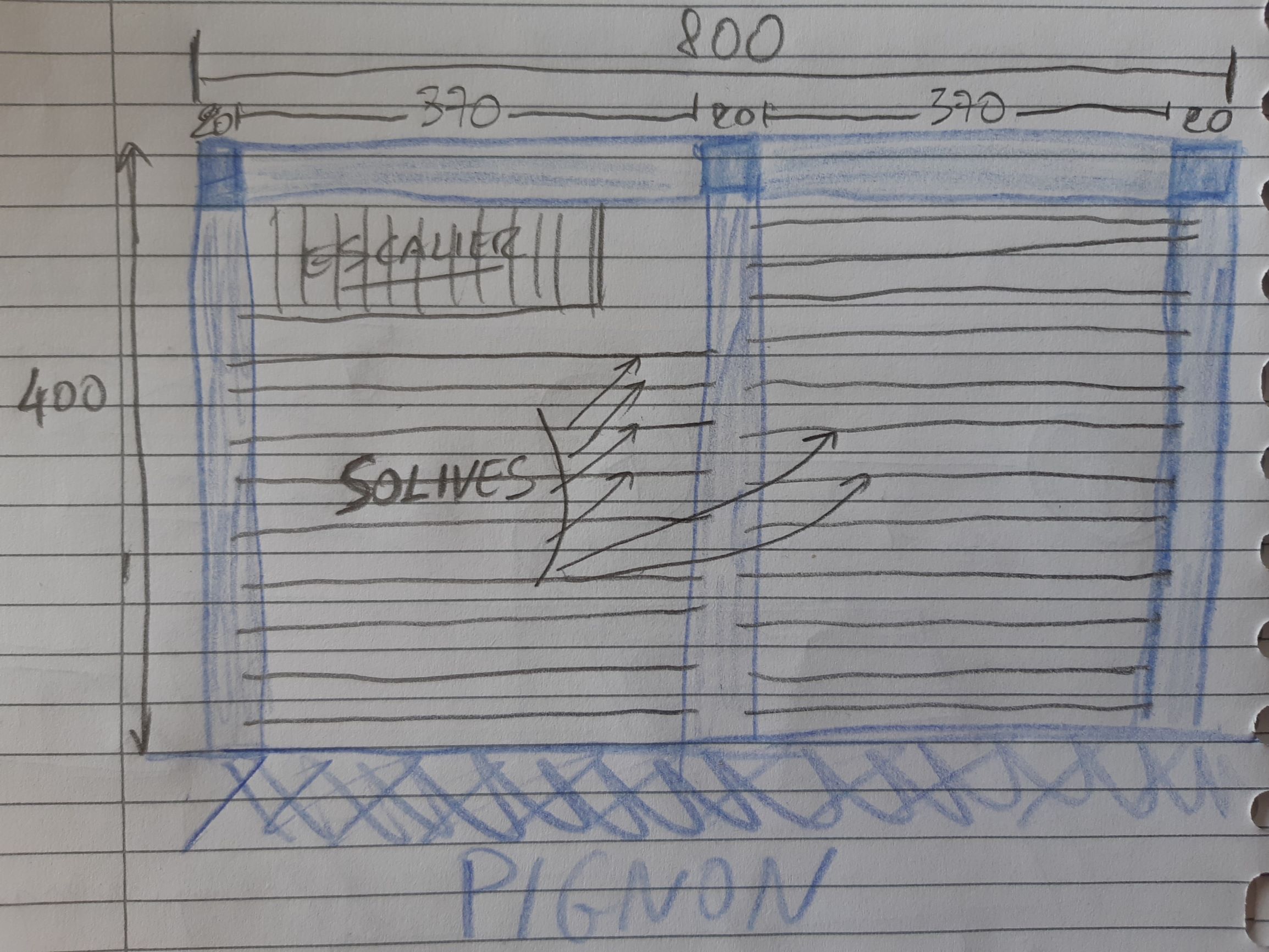

Je souhaite poser un plancher à destination de stockage (table de jardin pendant l'hiver, quelques planches, des rouleaux de tuyaux, de gaines..bref des bazars ne craignant pas grand chose) dans une charetterie collée au pignon de la maison.
La structure où je poserai les solives est en poutres chêne de 20x20.
Il y a 3 poutres qui partent du pignon pour aller vers le "pignon" de la charretterie, sur 3 poteaux espacés d'un peu moins de 4m (8m entre extérieurs des poteaux.
Je pense poser des solives sur les poutres, parallèlement au pignon de la maison. 370 entre les poutres chêne. Posées de 10cm sur chaque poutre.
Mes questionnements:
Quelles dimensions et entre-axe pour mes solives? je pensais 63x175 avec entre-axe de 50 pour de l'OSB de 18. Ou 22? en 250 de long.
Merci d'avance
