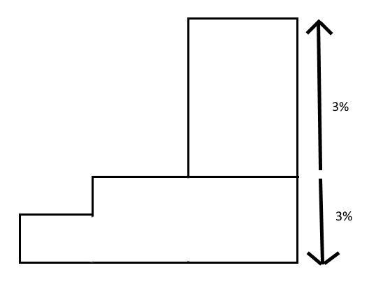

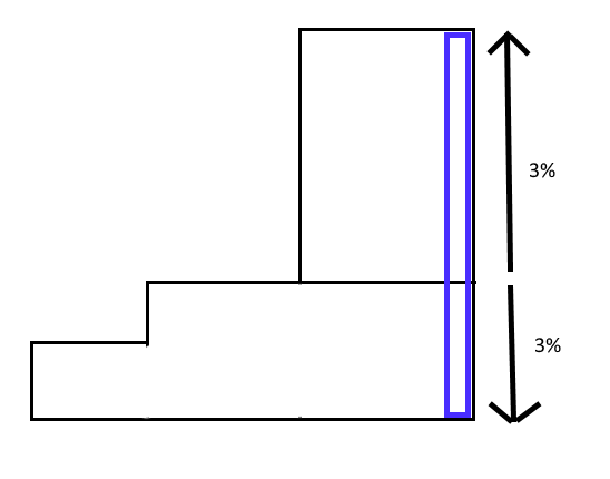

je vais poser mon pare vapeur (autocollant) de toiture chaude et j'aimerai savoir si il y a un "sens" de pose ? j'ai un toit terrasse avec 2 pentes (avant et arrière) de 3% en forme de L ...
Y a t'il une préconisation sur comment poser le pare-vapeur sur la toiture :
1er solution :
 - Poser sur la longueur mais avoir un problème au niveau de "faitage"
2eme solution
 - Poser sur la largeur (mais plis de raccord je pense)
Ou il n'y a pas de différence ?

Important : Le Sd du pare-vapeur doit avoir une valeur d'au moins six fois celui de l'étanchéité.
Concernant la mise en œuvre, il convient de se rapprocher de l'Avis Technique ou du Document Technique d'Application du fabricant, généralement disponible sur Internet ou sur le site du CSTB.
