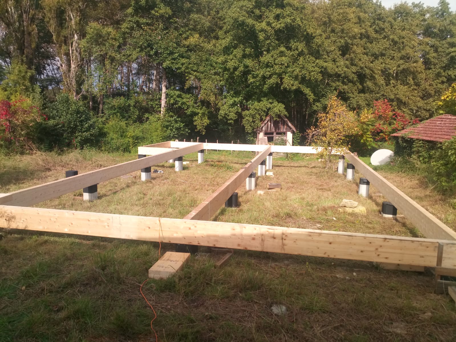

Bonjour a tous,
Dans le cadre d'une construction mob je me pose la question de l'utilité d'un pare vapeur sur une dalle bois.
De bas en Haut :
OSB fond de caisson
isolant
Parevapeur
OSB de plancher
Ne risque t'il pas d'y avoir condensation sous le pare vapeur ou stagnation sur le pare vapeur dans le cas d'un dégât des eaux par exemple???
Ne serais ce pas mieux d'avoir quelque chose de 'un peu plus respirant ??
Merci de vos retour d'experience
Je reste a votre disposition pour toute demande de détails
Très cordialement
Tommy

En ce qui concerne les termites, cela implique une protection physico-chimiquen notamment en fond de fouilles des fondations sur lesquelles la dalle bois est posée et ancrée.
En ce qui concerne le risque sismique cela implique des calculs, une composition, et des ancrages particulier.
Oui, bien sur qu'il faut un film PV dans la composition de la dalle, mais à quoi bon en parler si 'on n'a pas réglé les deux autres problèmes préalablement.

Les fondations sont déjà réalisées donc pas de soucis .
Les fondations sont en plot béton armée et relie entre eux par une longrine armée elle aussi .
Le tout un peu sur dimensionner par sécurité .
Les lamelles colle qui reposent sur ces plots sont traites Classe 2 en plus de 2 barrière de capillarité .

Ces poutres de ceinturage devraient être traitées au moins classe 3B et non 2 + anti termite qui est un traitement spécifique en autoclave des lames avant collage, mais bon ........
Les échanges hydriques se font en allant du côté chaud vers la coté froid, si on veut les éviter il faut un PV sous l'OSB, si non, il y aura condensation dans l'isolant qui, lui aussi doit être protégé des remontées humide du sol par un film HPV de type sous-toiture par exemple.
Il faudra également vérifier qu'il subsistera bien 30 centimètres au minimum sous la ceinture périphérique en particulier sur celle qui est au premier plan.
Avez-vous prévu une barrière physico-chimique anti-termite en film sous les fondations ?

pour le VS 30 cm en partie avant de la photo et 90cm sur l'arrière qui restera plot apparent pour un soucis de ventilation . merci de votre préoccupation sur  ce point important.
J'ai une attestation de traitement CL2 avec anti thermite réalisé par trempage (EXO 1000 Xylophene)+ des poules sous toute la surface de la maison donc je n'ai pas prévu de barrière anti termite supplémentaire .

1) Parce qu'il s'agit des poutres principales de ceinturage dont une partie au moins sera soumise au climet extérieur.
Résistant à l'humidité, classe d'emploi 2 veut dire que le bois ne peut être exposé à une humidité ambiante de 85 % qu'occasionnellement.
Ce bois ne répond pas à ce critère par définition, donc il doit passer en classe 3.
2) Le dégât des eaux est un événement accidentel sur lequel on ne doit pas compter pour construire une maison, sauf habiter dans une passoire. Il est traiter comme tel s'il survient et si tant est qu'il survienne.
3) Termites, c'est votre responsabilité, perso, ce n'est qu'un commentaire.
