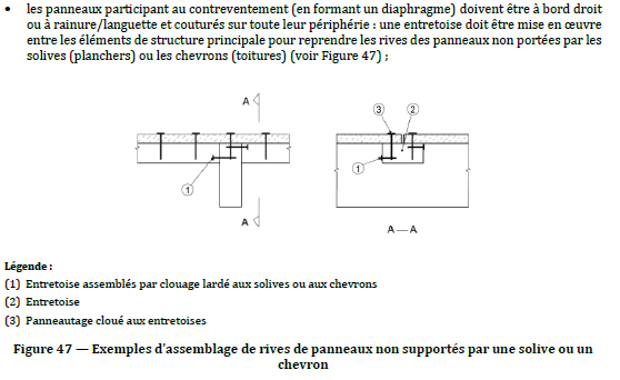

Bonjour, Je suis confronté à une appréciation de lecture et j'en appelle à vos compétences. Le DTU 31.2 P1-1 § 17.4.1 traite des principes de conception des éléments préfabriqués de plancher (et de toiture) et indique notamment que dans le cadre d'un plancher formant diaphragme avec un panneau contreventant, il est nécessaire de supporter les 4 rives du panneau pour le couturer. Ma question est la suivante : cette prescription est-elle bien valable que dans le cadre d'éléments préfabriqués ? En effet, je ne trouve cette mention de coutures sur les 4 rives dans aucun autre texte or j'ai pour habitude de concevoir des planchers avec dalle OSB R-L, petites rives supportées et 3 appuis minimum (sauf en rive) pour justifier le contreventement de parois verticales et un BE m'oppose la nécessité de supporter les 4 rives ... Vous remerciant par avance pour vos éclaircissements.

Effectivement pour la reprise des efforts horizontaux, les petites rives doivent être supportées, mais qu'en est-il des grandes rives ? Les grandes rives doivent-elles également être supportées pour justifier une reprise des efforts horizontaux venant des MOB ? Je parle dans le cas de dalles OSB3 22mm R-L collées aux jonctions.

Nous sommes bien d'accord que votre capture d'écran est tirée du dtu 51.3 et non du 31.2 (car elle y figure bien dans le 31.2 mais à propos des éléments préfabriqués) ?
Si c'est bien le cas, il n'y a plus aucun intérêt à mettre du rainure/languette !

Non, la partie copiée spécifie bien : Panneaux participant au contreventement formant diaphragme. En outre l'assemblage RL collé sert à répartir les charges latéralement en assurant une continuité. A bords droit un jeu est nécessaire, avec les inconvénients liés.

Puisqu'il faut supporter les 4 rives sur un plancher porteur reprenant les efforts horizontaux, je choisirais dorénavant un panneau à bord droit dès lors que la couche suivante posée par-dessus tolère le jeu de 4mm entre panneaux ! La mise en œuvre n'en sera que plus rapide et l'étrésillonnage diminué par la mise en place de panneaux plus grands.
