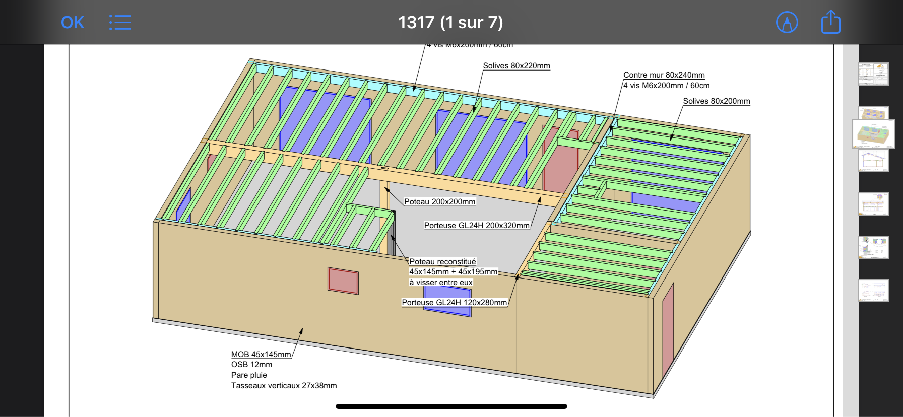

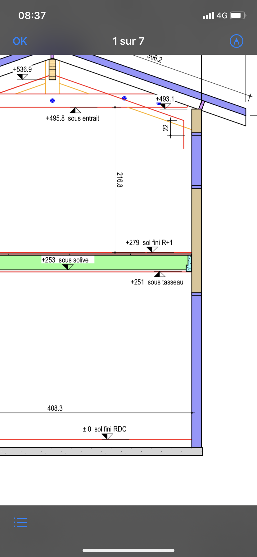

Bonjour je me suis rendu compte bien trop tard que j’avais oublier de préparer les raccord de pare vapeur en les murs et la muraillere de mon plancher ... je me retrouve donc dans un situation délicate ... entre tenter le coût et laisser la partie muraillere de la maison sans pare vapeur , ce qui fait la composition suivante :
epicea 10cm
montant avec laine de verre sur 10cm de haut ( sachant que la muraillere fait 25 cm de haut ) et que il y a la jonction du mur d’étage plus raidisseur
osb
pare pluie
bardage ventilé
Et j’ai donc fait la reprise du par vapeur à l’étage sur le plancher en ctbx pas le choix
Je demande donc conseil pour faire au mieux...
sachant que je vie dans les Landes sur la côte et que la température extérieur descend rarement en dessous de zéro ..
Je vous fait par parvenir les plan fourni car je dessine pas très bien ????
