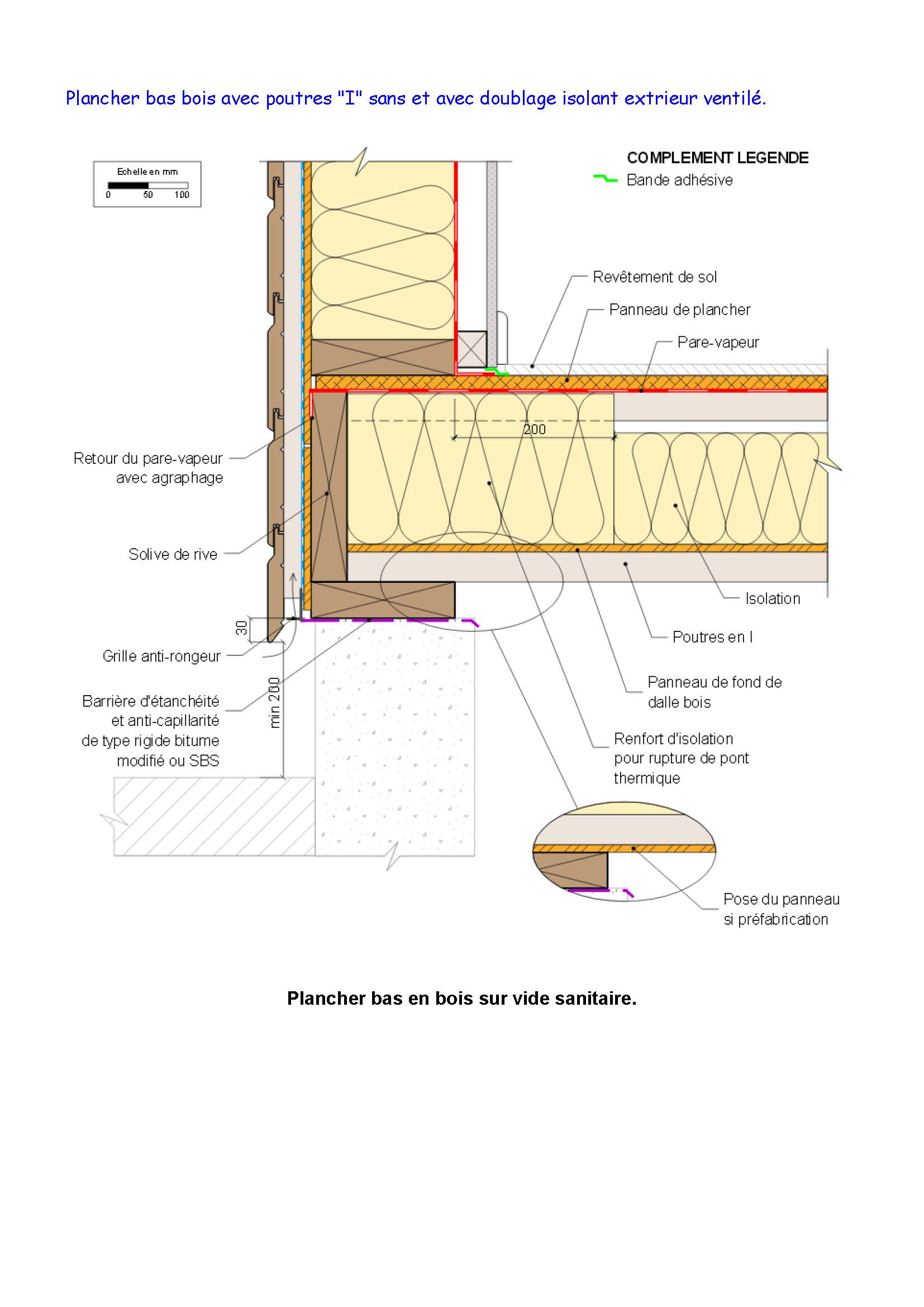

Je suis en train d'autoconstruire ma maison ossature bois avec dalle bois et je me pose une question sur la nécessité de mettre un frein vapeur entre mon isolant (laine de verre ibr 240mm revêtu kraft) et mes dalles osb 18mm ?
La laine de verre étant déjà revêtue kraft est-ce vraiment nécessaire ?
À savoir que la maison est déjà hors d'eau et que le revêtement de sol sera composé d'une sous couche en polyéthylène scotché aux jonctions et d'un parquet.
Merci par avance pour vos conseils

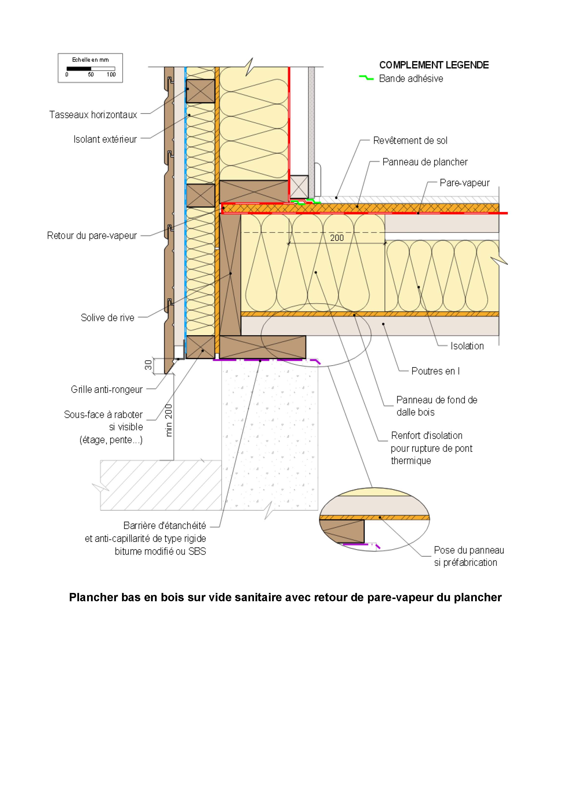

1) NON, le kraft n'est pas un pare-vapeur (voir le site du fabricant), de plus, le plus souvent, la LDV avec Kraft est en rouleau, or les isolants pour COB doivent être en panneaux semi-rigides avec surcote de 5 mm pour éviter les transmissions hydriques par convection très dommageables.
2) Il convient donc de poser un film pare-vapeur avec un Sd de 18 mètres minimum sur le solivage et ensuite de la raccorder avec celui des murs, ce qui nécessite de poser PV et dalles avant les murs.
3) En sous-face de la dalle, poser un film de type sous-toiture pour éviter les remontées d'humidité.
4) Bien évidemment, les solives doivent être posées avec des entraxes correspondant à la longueur utile des dalles. Par exemple pour des dalles OSB 3 en 2500 x 675 x 22 mm, des entraxes de 357, 417 ou 500 mm maxi. Fixations conventionnelles tous les 150 mm sur les petites rives qui reposent sur solives et 300 mm en parties courante, assemblages collés au mastic colle.
