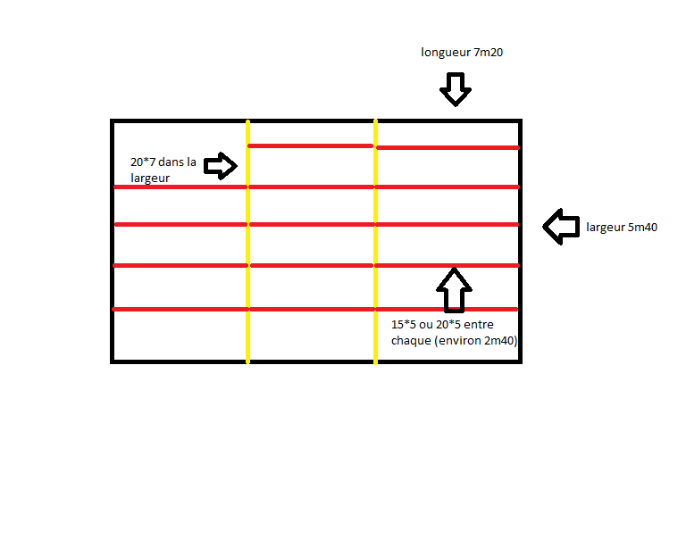

4. construction plancher bois il y a 4 ans
Ci joint un croquis rapide (petite rectification sur la longueur je n'est pas prit les bonne dimension aux départ) la ce sont les bonne longueur et largeur actuelle. et ceux qui sont en rouge j'en ais mis 5 mais je ne sais pas combien il en faudrait réellement.

5. construction plancher bois il y a 4 ans
Compte tenu de vos informations, j'ai tenu compte d'une surface habitable mais sans cloison.
Poutres intermédiaire (jaune) Portée 5400 - Bande chargement 2400 - Bois Lamellé-Collé GL 24 - Section 135 x 360 - Poids unitaire 130 kg - Réactions aux appuis 1360 kg - Surface d'appui 135 x 70 - f= L/395 - Déformation à terme 14 mm.
Solives Bois massif - Portée 2310 - Entraxes 500 - Section 45 x 145
OSB 3 en 2500 x 675 x 22 mm.
