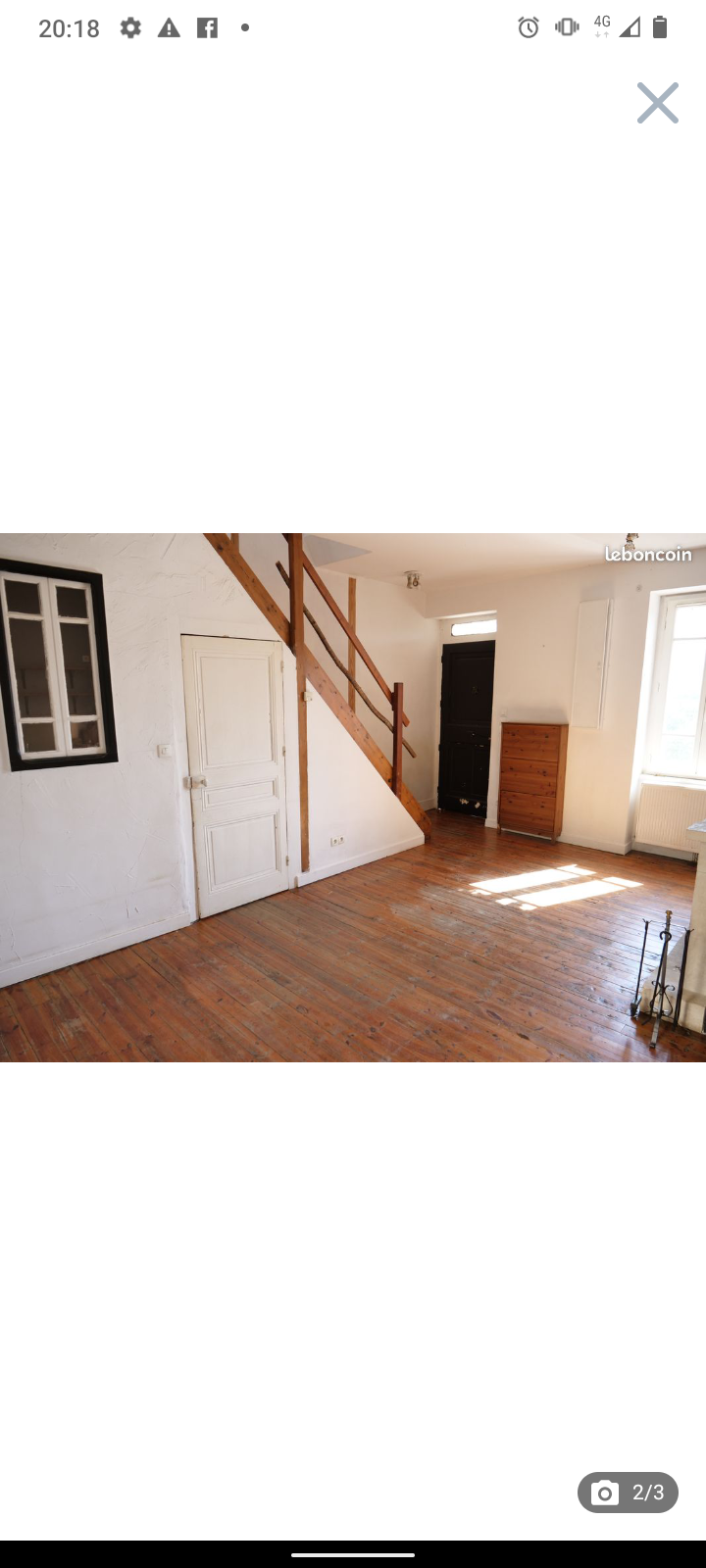

Bonjour, avec ma compagne nous venons d'acheter une maison des années 1960. J'aimerais casser la cloison qui ce trouve sous l'escalier. Mon problème est qu'il y a un poteau de chaque côté de la porte et celui de gauche me gène car il est positionné en plein milieu de l'espace qui serait créé. Ces poteaux sont de section 5/10cm. J'aimerais savoir si ces poteaux on l'a seule utilité structurelle pour le plâtre où ils peuvent servir de maintient a l'escalier. Sachant que je retrouve plusieurs de ces poteaux a l'étage là où il n'y a pas d'escalier. Et on peut voir vers la porte d'entrée un de ces poteaux qui a mon avis ne sert pas au maintien de l'escalier vu qu'il est au départ de l'escalier. Ma question est, puis je a votre avis enlever ce poteaux qui ne gêne ou dois je étayer avec deux poteaux et une poutre. En attendant d'éventuelles réponses bien cordialement

Il semblerait que le bâti de la porte ainsi que le poteau soient un soutien au limon de l'escalier, poteau et bâti sans doute fixés ensemble.
