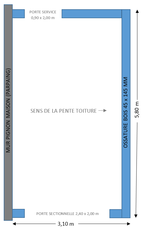

Je me suis lancé dans la construction d'un petit garage ossature bois adossé au pignon de ma maison. Ce dernier n'ayant pas vraiment vocation à servir de garage au sens propre du terme mais plutôt de débarras avec cependant la possibilité d'y rentrer tout de même une voiture même si ce sera un peu serré. Bref...
Lieu : Campagne normande (IIIa), alt. 116 m (neige A1 / Vent 2).
Après l'étape de la maçonnerie qui est terminée (fondations et pose de deux rangs de blocs à bancher), je vais rentrer dans le vif du sujet. Autant la partie ossature ne semble pas appeler de questions particulières, autant la charpente m'interroge...
Comme dit juste au dessus, il s'agit d'un garage adossé à un mur en parpaings ciment creux, à toiture monopente type "Bacacier" avec feutrine anti-condensation. Pour une question esthétique, les murs Ouest (porte de service) et Est (porte sectionnelle) seront surmontés d'acrotères pour un aspect "toit plat". Le mur Nord recevra la goutière.
  • Section de l'ossature : 45 x 145
  • Poteaux : 145 x 145
  • Couverture : Bacacier Coveo 4.40 (pente 6 %)
Je prévois de délarder les pannes selon la pente.
J'ai laissé 15 mm en plus au niveau des ouvertures pour les retours de bardage.
Voici mes interrogations concernant la panne muralière :
  • Une section 75 x 175 est suffisante ?
  • Quel diamètre pour les tiges filetées et tous les combien ?
  • Sachant qu'elle sera scellée chimiquement : sur quelle profondeur ?
Et mes interrogations concernant la panne intermédiaire :
  • Une section 75 x 175 est suffisante avec une portée de 5,4 m ?
Je me demande si je ne gagnerais pas mon temps à mettre également des poteaux 145 x 145 dans les angles.
Je suis sur la bonne voie ?
Merci d'avance pour vos lumières à ce sujet. ;)
En gris sur les schémas  : La maçonnerie existante (pignon de maison sur la gauche). Sur le schéma 2, les deux éléments qui dépassent sont les extrémités des sablières de la toiture. Il restera entre 5 et 10 cm entre l'acrotère et ces deux extrémités .
(il manque les étrésillons entre les montants)
