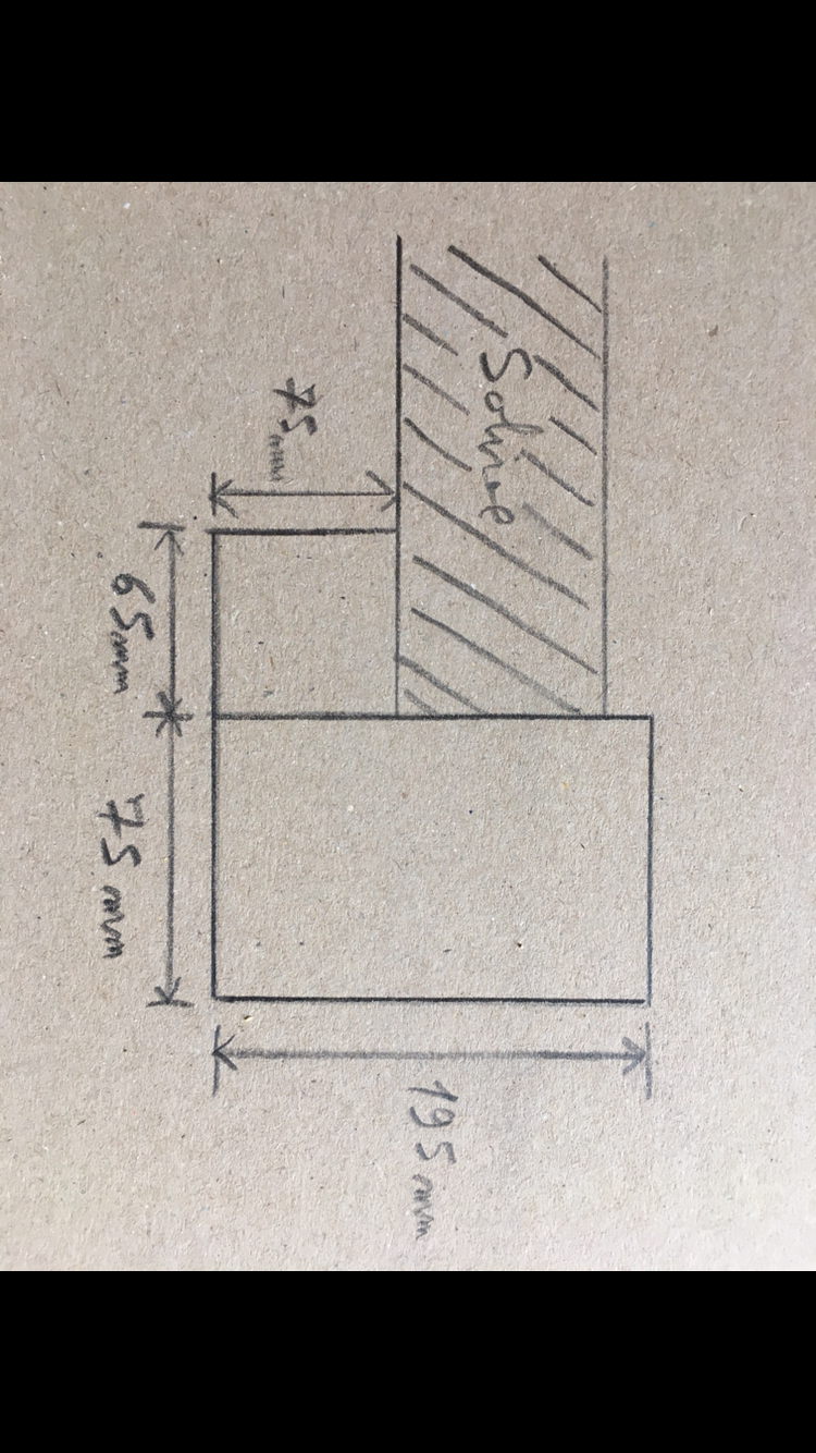

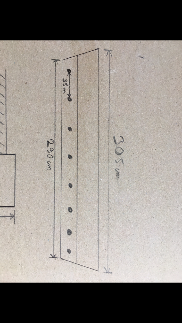

De quelle façon dois-je procéder pour soutenir ce chevêtre de 305cm de long, 19,5cm de hauteur et 7,5cm de large enchevêtré dans deux solive de 10x10cm de 250cm de porté?

Oui effectivement, c'est ce que tout professionnel de la construction de maison te conseillerait : le renforcement des solives d'enchevêtrure.
