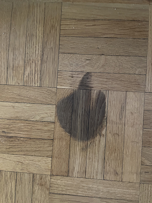

Je vous écris car il m'est arrivé une petite mésaventure :(
Avant les vacances de Noël, j'ai appliqué du détachant textile sur un drap. Après l'avoir utilisé, je l'ai posé par terre, sur mon plancher. Je suis ensuite partie une semaine en vacances et en revenant, j'ai remarqué que le tube contenant le détachant textile avait un peu coulé par terre. Comme il est resté plus d'une semaine sur le sol, on dirait qu'il a totalement enlevé la couleur et le vernis du plancher.
Comment puis-je rattraper cette bêtise ?
Merci d'avance pour votre précieuse aide ! :)
1. Accident détachant textile sur vernis plancher il y a 3 ans
Ca ressemble beaucoup à une tache d'ammoniaque.
Ce n'est pas rattrapable, l'ammoniaque fait ressortir les tanins du bois dans la masse.
Il faut enlever les lames tachées et re-poncer l'ensemble.
