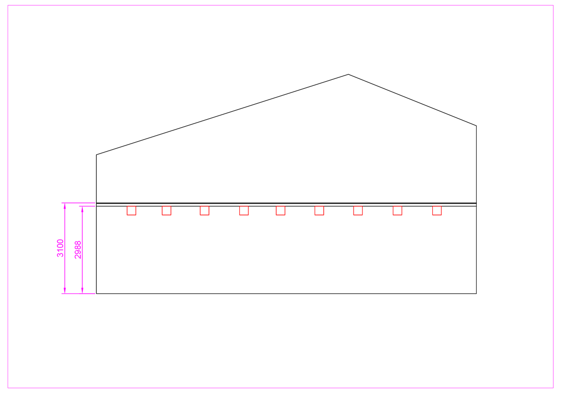

Quelques plans pour illustrer ma situation :
Vue de dessus, les poutres font 30x30 sont mise plus ou moins régulièrement à 1m20 d'entraxe.
Les solives, elles, ont un entraxe moyen de 40-45. Elles font en majorité 9cm de hauteur. Au dessus se trouvent des dalles d'agglo en 22mm (203x91).
Vue de côté, le rdc resterait en garage et l'étage deviendra un appartement (actuellement stockage).
Une poutre a été changée, les autres seront moisées ce qui permettra de pouvoir poser les solives sur une surface plane (section pour le moisage 45x225 de part et d'autres des poutres).
Une isolation et faux plafond sera installée pour isoler l'appartement.

3. Section de solivage il y a 3 ans
<<Une poutre a été changée, les autres seront moisées ce qui permettra de pouvoir poser les solives sur une surface plane (section pour le moisage 45x225 de part et d'autres des poutres).>> Vous pouvez expliquer ???
Si non, si nous partons sur des lambourdes sur 4 appuis une section de 75 x 75 avec entraxes de 500 convient très bien, à condition de trouver du bois sec en qualité menuiserie sans nœud ou petits nœuds attachés.
