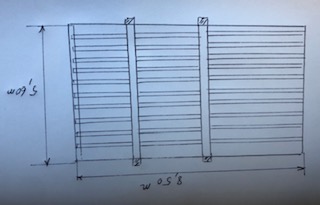

Bonjour Je souhaiterais rehausser mon garage pour faire une grande pièce de jeux pour les enfants. Le garage atelier fait 8,60 m de long et 6 m de large. Je voudrais insérer 2 poutres porteuses et mettre des solives avec des sabots tous les 50 cm pour fixer mon OSB 3 de 2500X 675 La section des solives conseillée par un maçon est de 63X175 Mais pour les 2 poutres porteuses? Quelle section dois je acheté?

Faites un croquis coté de ce que vous souhaitez.

Bonjour
je ne suis pas un pro pour envoi URL
j’ai envoyé une photo
je pense mettre 2 poutres porteuses de 6m dans mur et puis fixer les solives en travers à l’aide de sabots avec entrave de 50 cm pour fixer OSB 3 de 22 mm
J’espère que je suis clair
merci de me dire si dans un premier temps le schéma  vous paraît ok?
bon weekend
4. Comment prévoir le schéma et section des poutres pour plancher OSB3 il y a 10 mois
On peut supposer que contrairement au croquis, vous souhaitez diviser la surface en trois parties égales.

Merci beaucoup pour votre réponse
c’est très professionnel
Oui c’est bien couper en trois partie egale
j’ai un souci par rapport au poutre Gl4
je ne peux pas avoir plus de 280 mm pour les porteuses à cause de la porte de garage
y A t’il une possibilité en mettant plus de poutres porteuses par exemple ou en prenant plus épais ?

Cela aurait été plus sympa de communiquer les contraintes au préalable.
Il suffit de soliver dans le sens de la largeur. Poser des muralières en LVL kerto "S" ou "Q" section 51 x 260 sur les deux longueurs, posées sur corbeaux métalliques.
