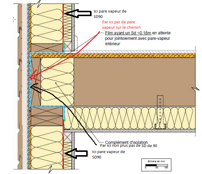

J’ai encore une interrogation au niveau du plancher intermédiaire car je trouve que la norme n’est pas clair là dessus.
On a choisi de faire le plafond et les murs du RDC en pare vapeur. Puis à l’étage on ne sait pas trop comment le raccorder. Peut on simplement le raccorder au sol ?
Ça nous gêne un peu car dans l’angle en diagonal vers le bas tu n’as pas de pare vapeur ça signifie.
Faut couper notre isolation de plafond et faire le tour de chaque poutre jusqu’à l’étage du dessus ?
j’imagine que le top c’est de poser du pare vapeur également sur le plancher de l’étage pour bien emballer toute la maison.
Si on regarde la norme juste ce raccorder au morceau de pare pluie en attente c’est ok ! Mais ça pour moi c’est incohérent car cela signifie qu’il n’y a pas de pare vapeur en bout de poutre. Peut être parce que la vapeur d’eau ne descend pas par le sol de l’étage ?
Bref la c’est le flou si tu as un avis là dessus ça nous aiderais même si je pense que l’on va prendre zéro risque et que l’on emballer complètement notre dalle de l’étage.

Bonjour Boisphile merci de tes réponses mais je possède les normes !
Ce que je ne comprend pas dans la norme c'est ca :
Alors pardonne moi mais dans les normes c'est pas très cohérent pour moi dans les deux diagonales la vapeur d'eau peut passer sans rencontrer un seul SD>90.
C'est ce point que je ne comprend pas même en ayant lu et relu les normes.
J'ai le morceau de pare pluie en attente pour raccordement de pare Vapeur mais je voulais clarifier ce point.
Merci d'avance !

1) Le Sd 90 c'est pour les parois avec ITE et ce n'est pas le cas ici.
2) Dans le cas présent, la solive d'about suffit.

La maison possède déjà sont ITE et son ravalement que nous avons réalisé nous même dans les règles de l'art en suivant les normes et les prescription de ce document.
Voir : https://www.fr.weber/files/fr/2022-03/DTA_webertherm_XM_FdB_COB_7_21-1786_V1.pdf
La question qui reste en suspend en l'absence de norme sur ce sujet est la disposition de notre pare vapeur.
Nous allons mettre le pare vapeur SD>90 en sous face de plancher intermédiaire et sur les murs ca c'est sur!
Mais ma question est il nécessaire de le mettre aussi en surface de plancher comme sur mon schéma ? Le raccord s'effectuera par la trémies de l'escalier.
Pour éviter la diffusion en diagonale comme sur mon précédent schéma.
Ps : les raccords seront bien fait entre les pare vapeurs le schéma manque de précision !
