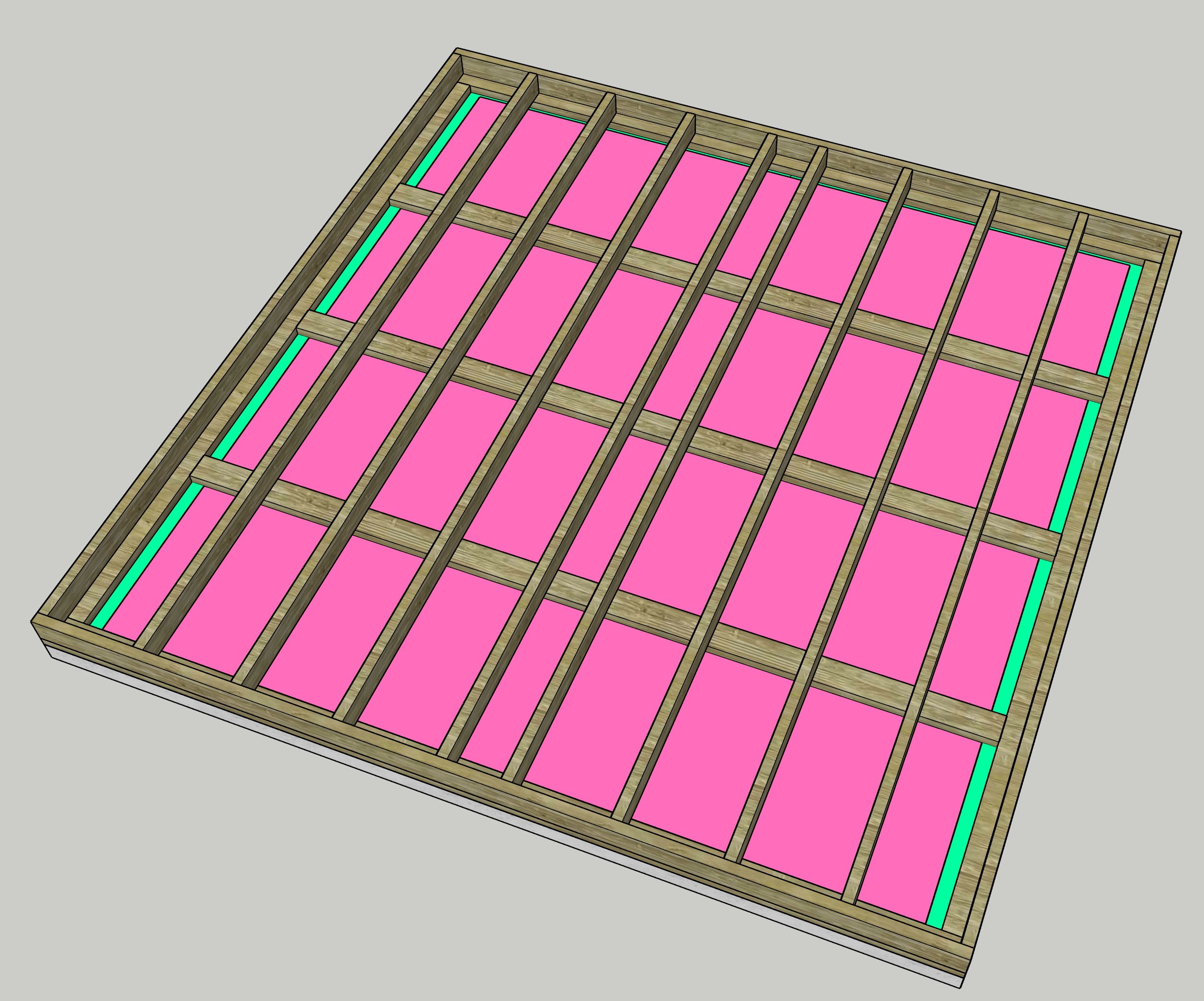

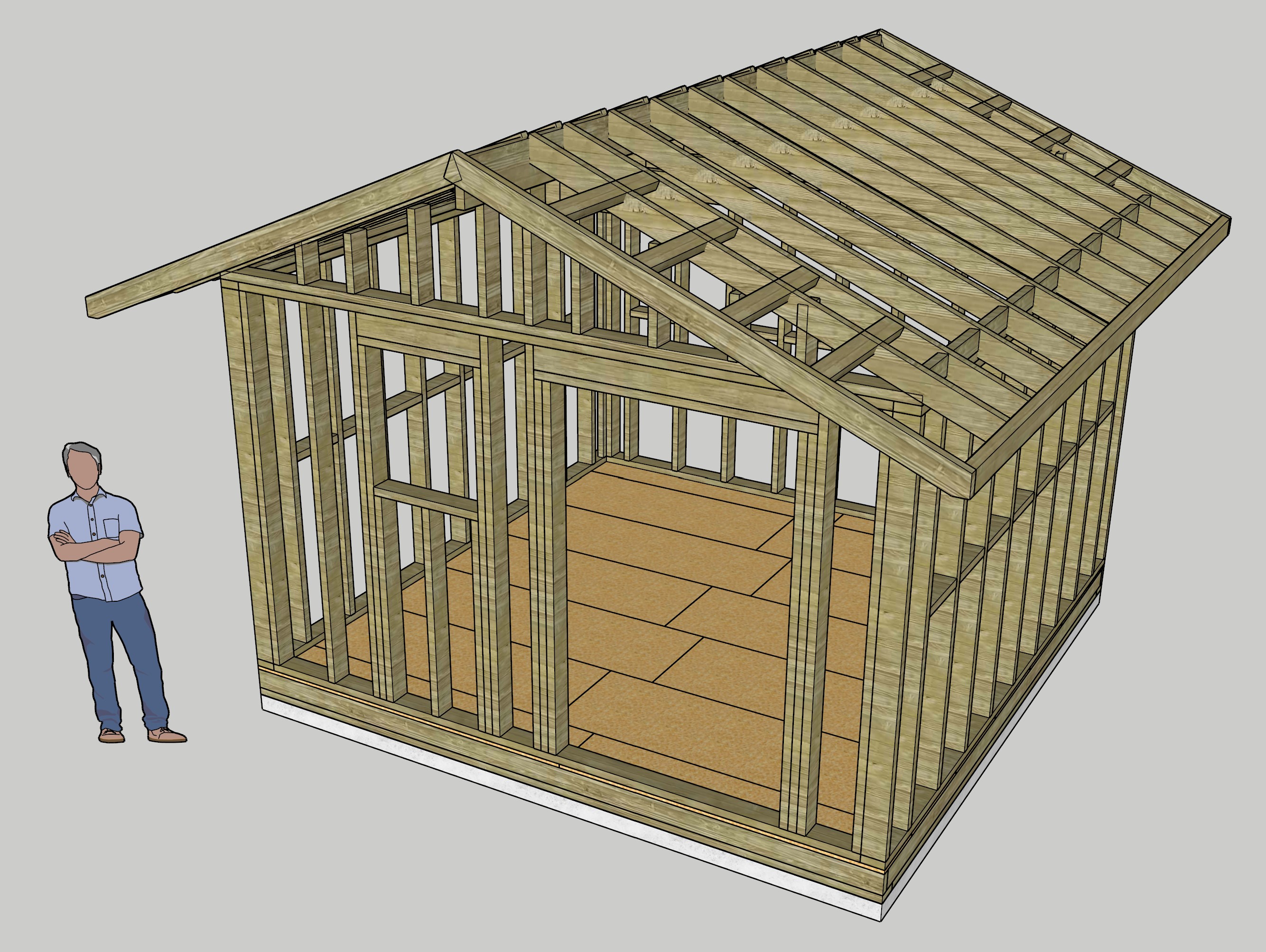

Hello ! J'ai emménagé dans une maison qui dispose d'un cabanon de jardin "type GSB" (parois rainure-languette) sur dalle béton. En raison de son implantation et de problèmes d'étanchéité au niveau dalle/pied de paroi, les planches de base sont pourries. La toiture a aussi des points de faiblesse. Du coup, au lieu de s'acharner à bricoler des réparations de fortune peu satisfaisante, j'ai donc décider de le démonter et de reconstruire un peu plus sérieusement. Le cabanon aura vocation à servir d'atelier. Je pars donc sur une construction à montants d'ossature bois pour pouvoir éventuellement isoler, router l'électricité dans les cloisons. Voilà où j'en suis de mes gribouillis: [url=https://ibb.co/XyrHNwx][img]https://i.ibb.co/XyrHNwx/vue-generale-structure.jpg[/img][/url] Mais avant d'en arriver aux parois, on va déjà se poser la question de la base. Comme dit, j'ai donc une dalle béton, je vois deux options: A/ monter les parois directement sur la dalle, c'est à dire lisses basses Classe 4 sur bande d'arase (à boudins) puis les parois. B/ monter d'abord un plancher. Donc d'abord lisses basses CL4 + bande d'arase, film anti-capillarité sur toute la dalle, solives puis OSB 22mm. Puis monter les parois là dessus L'option A est moins coûteuse évidemment. Mais le terrain étant en pente, le plancher a l'avantage de surélever l'ensemble et de me permettre de relever le futur bardage du sol, prévoir de quoi protéger le côté + exposé au sol, etc... Dans le cas d'un plancher, je prévois donc de poser des lisses basses cl4 évidemment sur tout le périmètre, mais aussi transversalement comme support de solives. Le surcoût du traitement autoclave (+17%) n'étant pas insurmontable, je pense que les solives seraient aussi en Classe 4. Pour les lisses périmétriques, je prévois d'utiliser des bandes d'arase avec boudins (pour réduire les infiltrations en raison d'irrégularités de la surface de la dalle). Mais j'imagine que je dois aussi prévoir un film de coupure de capillarité sur toute la surface de la dalle, sous les lisses intermédiaires. On aurait, j'imagine, quelque chose comme ça: [url=https://ibb.co/h2mwH9L][img]https://i.ibb.co/h2mwH9L/plancher-film-pe.jpg[/img][/url] En rose, un film pour toute la dalle. En vert les bandes d'arase qui seront repliées vers le haut, à l'extérieur. Je ne sais pas exactement vers quel type de film je devrais m'orienter pour la surface de la dalle: un film polyéthylène comme utilisé sous une dalle ? Un pare-vapeur comme pour la face chaude des parois ? Merci pour vos conseils ! Guillaume

- la vue générale de la structure
La vue du plancher et la mise en oeuvre du film "plastique" sur la dalle:
