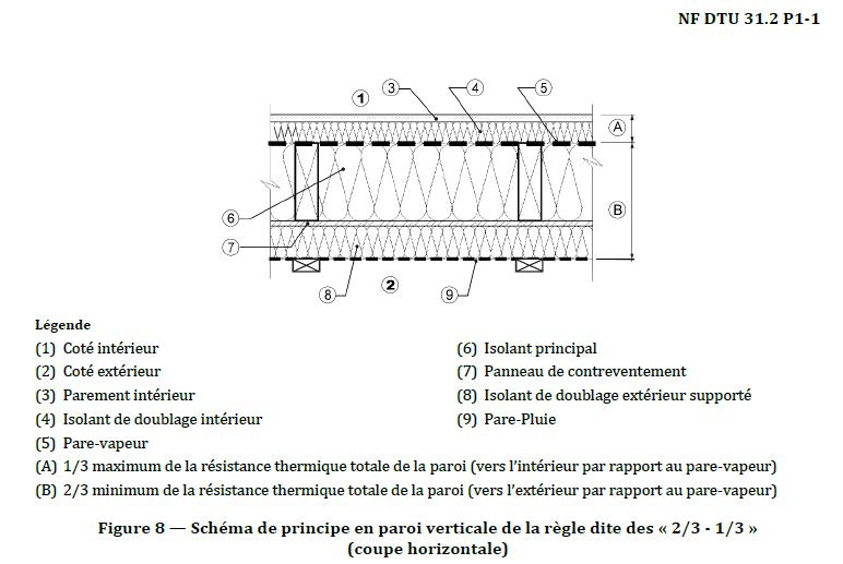

Il suffit de respecter le DTU 31-2, c'est le minimum qui fonctionne depuis des années.
4. Mur ossature bois il y a 5 ans
Je me suis penché sur le DTU 31.2 et bien entendu, je vais suivre ce dernier dans la configuration d'isolant numéro 6 de 145 mm laine de bois, d'isolant de doublage extérieur de 60 mm semi rigide et sans isolant de doublage intérieur : y voyez vous un inconvénient et si "pas d'inconvénient", le vide d'air créé, peut-il être de 70 mm ?

5. Mur ossature bois il y a 5 ans
Oui pour les 70 mm.
