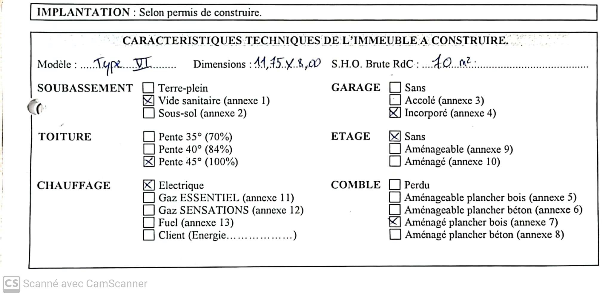

Toutes mes excuses ..
La notice descriptive de ma maison est erronée, ce qui nous a induit en erreur.

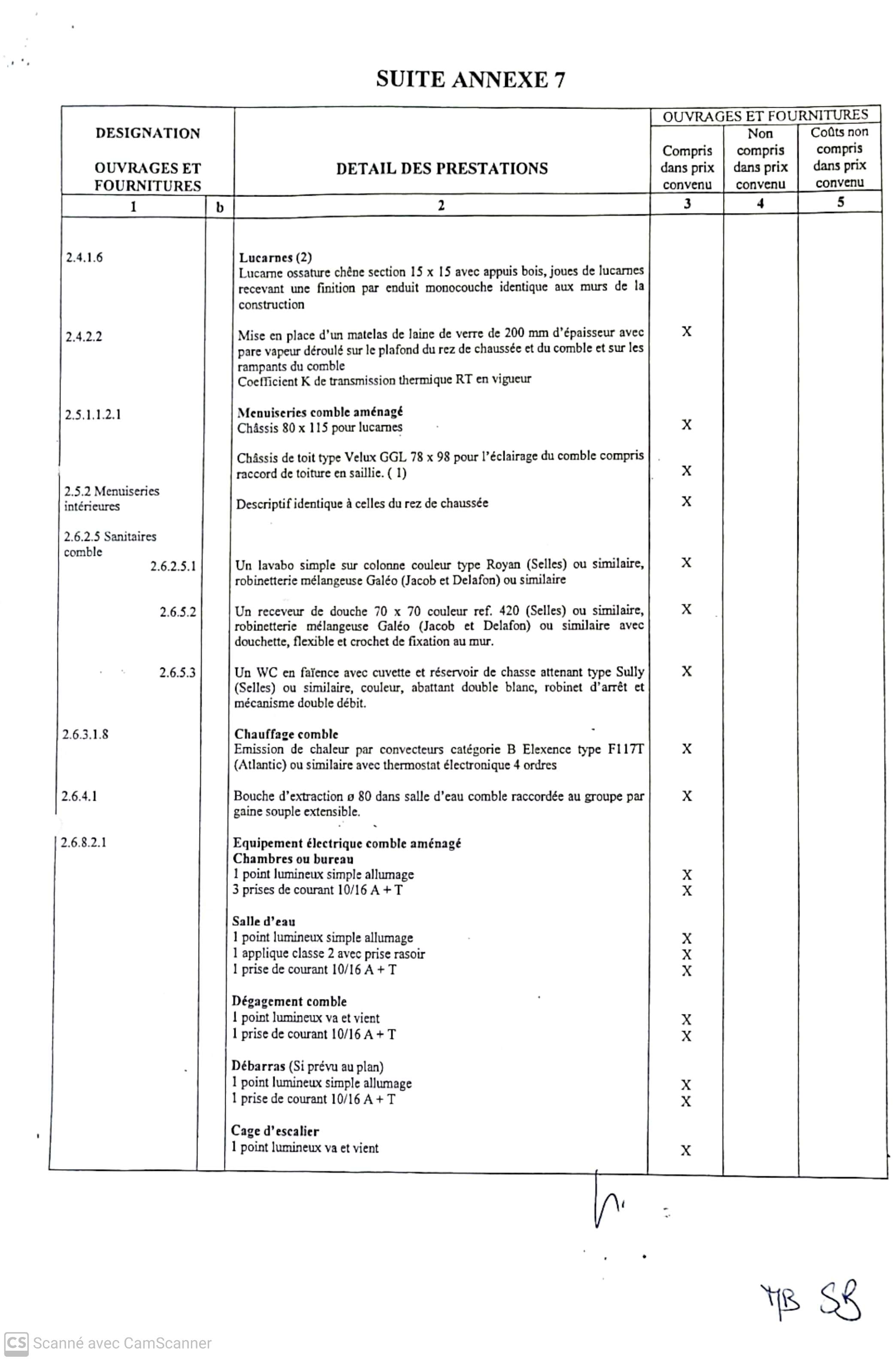

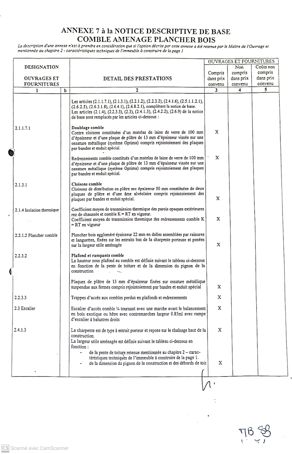

En effet, je viens de comprendre (CF image) que nous sommes en comble aménageable avec un plancher bois.
Ce ne sont donc pas des combles perdus comme indiqué ...
Je vous mets dans un prochain message, les annexes de mes combles aménageable pour avoir le détail. Malheureusement, je n'ai rien de plus. C'est pour cette raison que je voulais contacter le constructeur, mais il a fermé ses portes ...

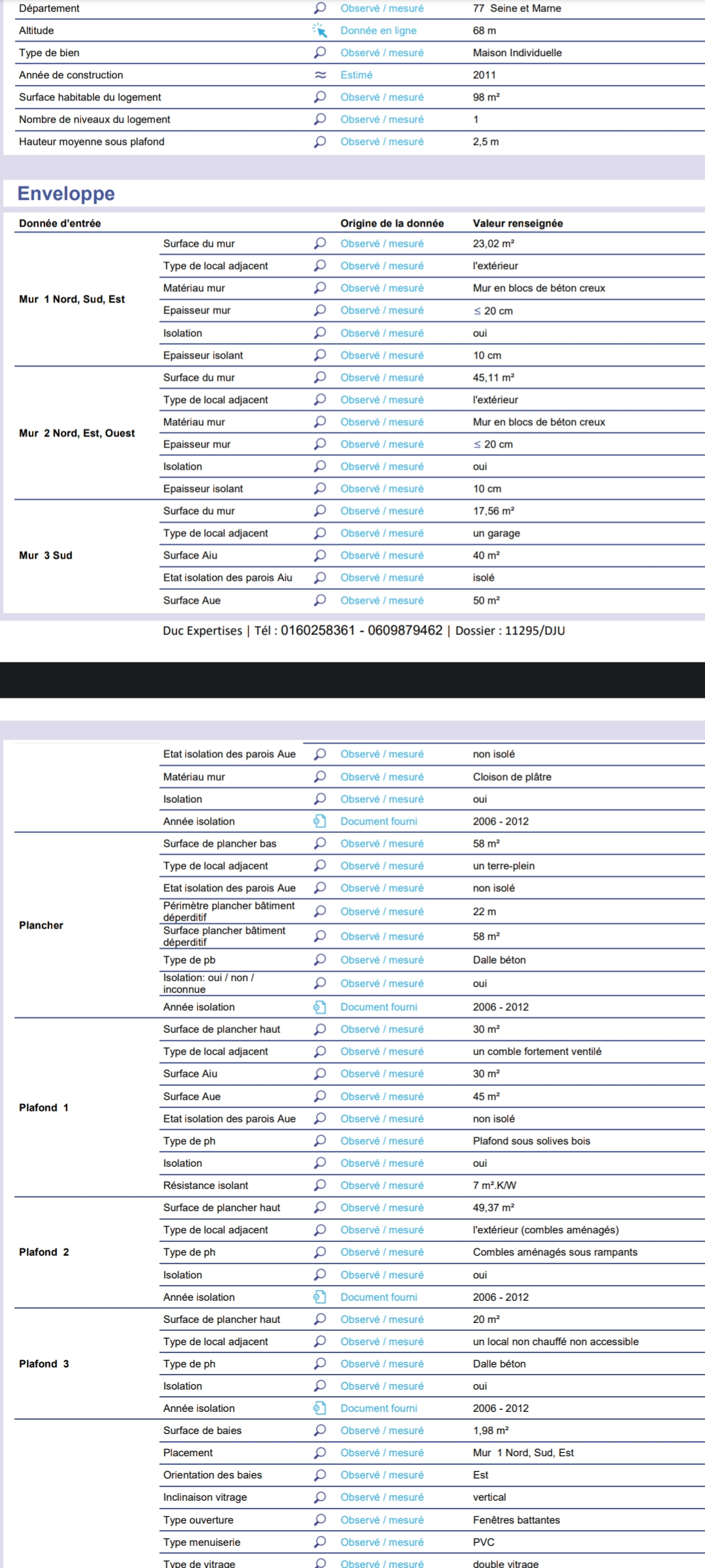

J'ai également trouvé ce document extrait du DPE dans l'acte de vente, mais il ne donne pas plus de mesure précise..
