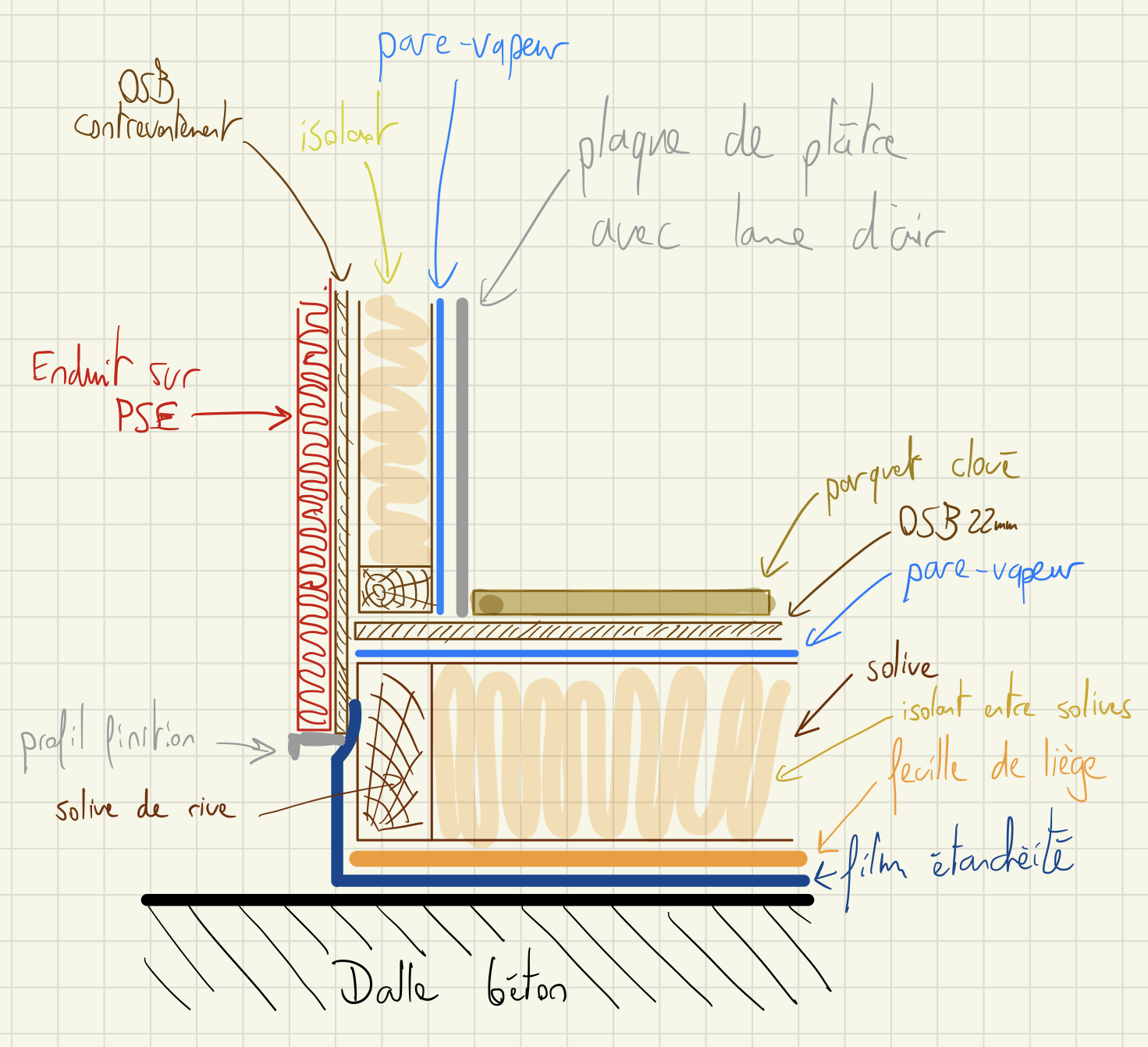

Solution 1: Solives reposant directement sur la dalle
Un film d’étanchéité est posé sur la dalle, une feuille de liège pour éviter d’abîmer le film d’étanchéité, puis directement sur le liège les solives. Entre les solives (avec un espacement selon la fiche technique de l’OSB) prennent place un isolant laine de verre puis dessus un pare-vapeur (un vrai, avec un Sd de 90m), un OSB 22mm, puis le parquet cloué sur l’OSB.
Les murs quand à eux reposent sur l’OSB.
C’est ma solution préférée. J’aime l’idée que les murs reposent sur le plancher bois, car ils restent ainsi parfaitement solidaires. Ce serait pas forcément le cas si ils reposaient sur la « dalle »
Ici se pose essentiellement la question du transfert d’humidité dans le sol, est-ce que cette solution fonctionnerait? N’y-a-t-il pas de risque que l’humidité reste bloquée dans le plancher?

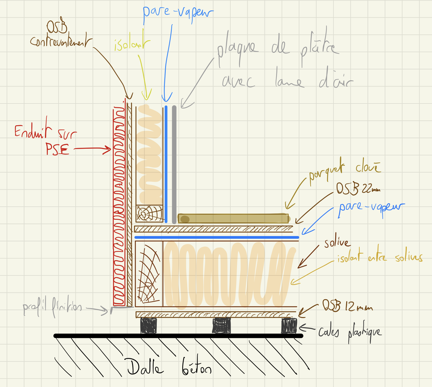

Solution 2:
C’est à peu près la même situation que la 1, mais l’ensemble est posé sur de petites cales (par exemple 20mm) avec l’avantage que le dessous du plancher est aéré (donc plus de problème de transfert d’humidité), mais avec les inconvénients de limiter l’épaisseur d’isolant, puisqu’on perd l’épaisseur des cales et de l’OSB du dessous. De plus, les cales sont des appuis ponctuels et je ne sais pas dans quelle mesure cette « dalle » est capable de les supporter sans fissurer.
Pensez-vous qu’il est plus sûr d’aérer le plancher? Bon c’est un détail à ce point là dans la conception, mais il va sans dire que cette lame d’air sera protégée par un grillage pour éviter que les rongeurs aillent s’y balader.

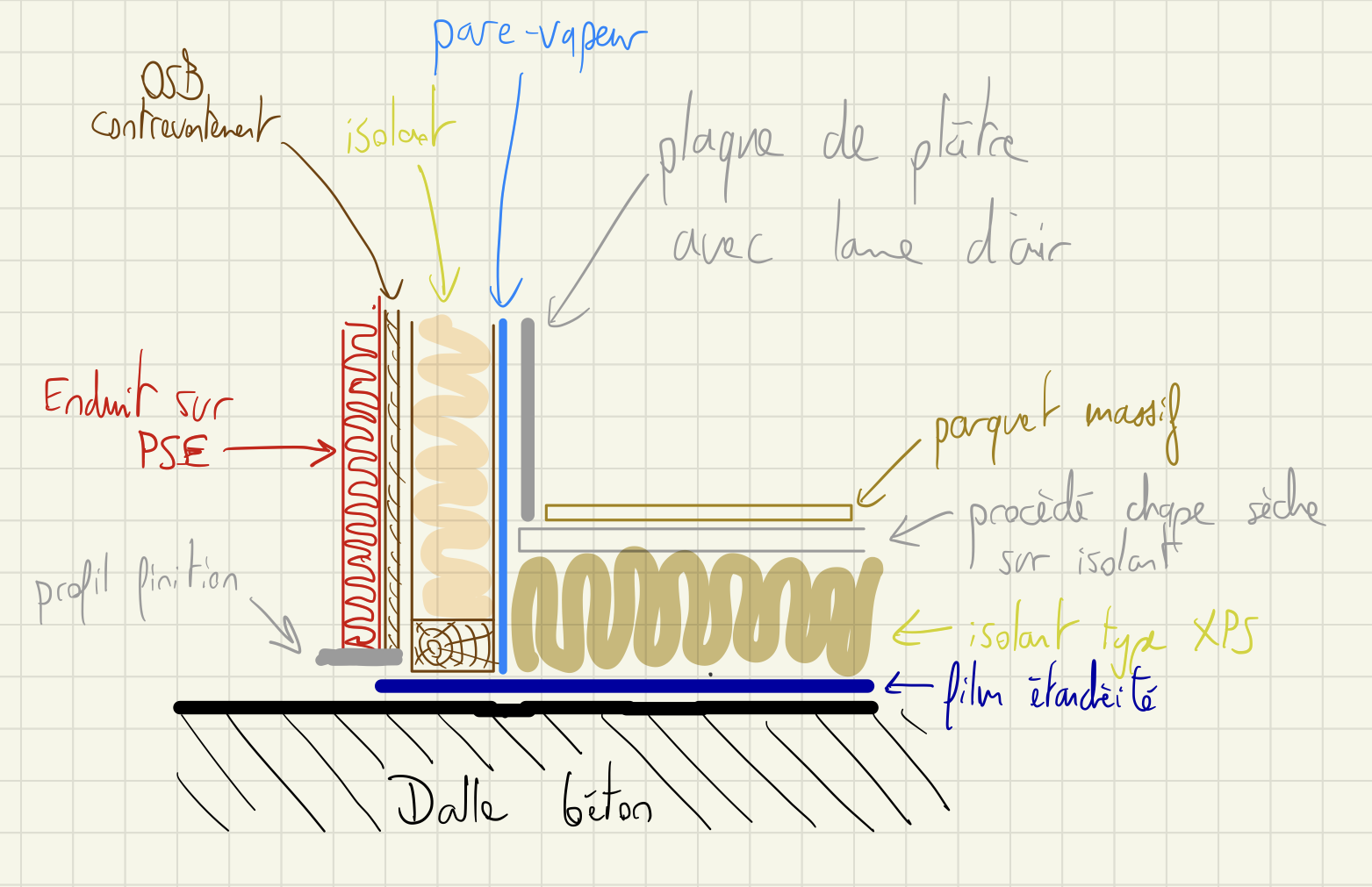

Solution 3:
Ici, les murs reposent directement sur la « dalle », et le plancher est réalisé en chape sèche, reposant sur la « dalle ».
D’une part, je ne suis pas sûr que cela résoudrais le risque d’humidité dans le plancher. Mais en plus, les murs reposent directement sur la dalle, les charges sont donc plus concentrées sur cette dalle. En plus, ils ne sont plus solidaires du plancher.
Enfin, je n’ai pas trouvé de procédé de chape sèche compatible avec du parquet massif. Peut-être que cela existe, mais cela se ferait probablement sur lambourde, donc encore une fois avec une perte d’épaisseur pour l’isolant.

Jamais facile de répondre à des solutions particulières. Par exemple, ce que vous proposez semble correct en mixant la solution 1 et la deux, dans la mesure où vous laissez au moins 20 cm de ventilation sous l'ensemble et de toute évidence cela ne vous conviendra pas. Pourtant c'est la solution raisonnable.
3. Plancher bas bois il y a 2 ans
Merci pour votre réponse Boisphile. Effectivement ça ne fonctionnera pas, je vais plutôt m’orienter sur une démolition de cette dalle existante pour la refaire au bon niveau, isolée etc… et qui servira de support à l’ensemble. Ça m’embête mais c’est comme ça!
