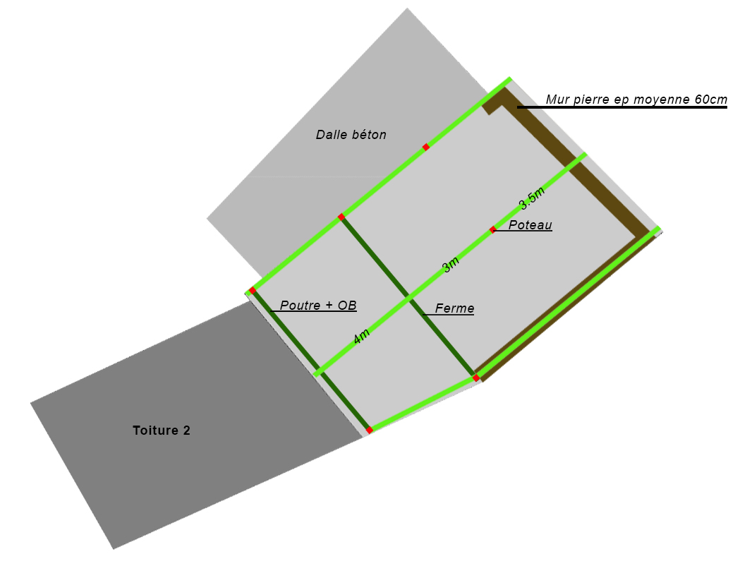

Les appuis de la faîtière se décompose ainsi :
- Pignon Est : maçonnerie pierre
- Intérieur 1 : poteau bois sur maçonnerie brique, portée entre appuis 3.5m (éventuellement supprimé)
- Intérieur 2 : ferme sur poteaux, portée entre appuis 3m
- Pignon Ouest : Ossature bois posée sur poteau-poutre, portée entre appuis 4m
Le faîtage sera contreventé par contre fiches et la toiture par les panneaux agepan.

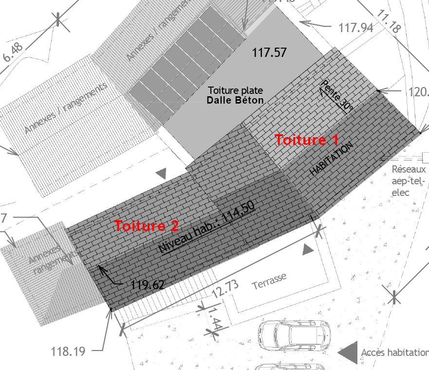

Le pignon ouest doit également recevoir la faîtière d'un deuxième toit 2 pans dans le prolongement du 1er mais légèrement plus bas.
Ce deuxième toit est conçu exactement de la même manière et la portée jusqu'à la ferme est de 4.5m.
Mes questions portent sur le dimensionnement de la faîtière et de la poutre portant mon pignon ouest.
- Pour la faîtière dont je voudrais garder la sous face apparente j'ai déjà besoin avec ce système d'une hauteur de 40 cm
(retombée de chevron 32.33cm + planche 2.7cm + sous face 2.2cm + partie visible 2.8cm) ce qui donnerait une section de 12x40cm
est-ce que c'est suffisant pour du BM douglas ou est-ce que du BLC est plus approprié ?
Supprimer le poteau de l'appui intérieur 1 pourrait aussi m'arranger est-ce qu'en augmentant la section je pourrai m'en passer ?
- Pour la poutre du pignon elle a une portée de 5m, elle porte le faîtage de mon toit 1, le faîtage de mon toit 2 et une
OB de 20cm d'épaisseur (environ 65kg/m²). Là du BLC me semble plus raisonnable mais qu'en pensez-vous ? Quelle section préconisez vous ?
Je joins un plan pour que ce soit plus clair (sur le plan de masse la toiture tourne mais ce ne sera finalement pas le cas le faîtage est droit, par contre il y aura bien une sablière de pente en bas de versant sud).
