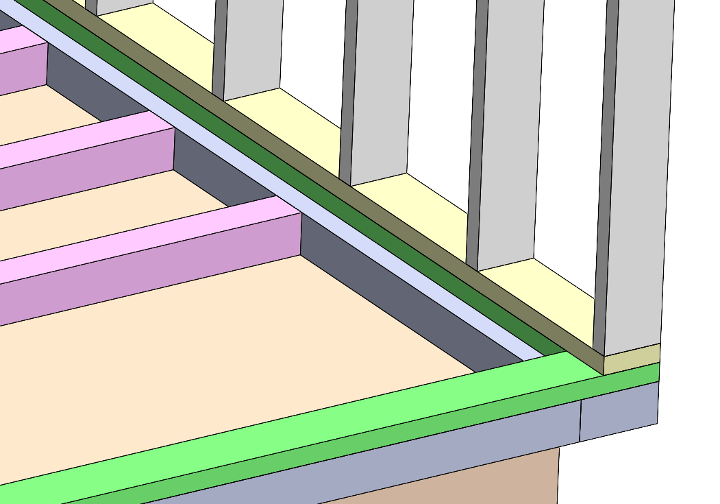

    1)  Est-ce que le montage des montants sur les solives du plancher est correct ?
    2) J'ai une contrainte d'utiliser des solives ne dépassant pas 100 mm de hauteur pour le plancher bas afin d'aligner celui-ci avec le plancher du bâtiment existant. Les dimensions de ces solives sont-elles suffisantes, sachant qu'elles sont en porte-à-faux ?

  • 1) Du coup ce ne sont pas les solives qui sont fixées sur la solive d'about, mais la solive d'about qui est fixée sur les têtes de solives. De plus, il faudra bien ancrer ce solivage sur le soubassement béton et comment comptez-vous poser la bande d'arase et la semelle d'assise ? Ce serait bien de faire un croquis à ce sujet.

En ce qui concerne le premier point, je suis conscient qu'il est crucial d'ancrer solidement le solivage sur le soubassement en béton. Cependant, je suis indécis quant à la meilleure solution pour maintenir une intégrité structurelle optimale. Aurais-tu des recommandations à me faire à ce sujet ?
De même, pour la fixation de la solive d'about sur les têtes de solives, aurais-tu des conseils à me donner ?
J'ai également envisagé une version potentiellement plus robuste. J'ai remplacé les solives d'about de 100x100 par des solives d'about de 100x300, ce qui permettrait d'ancrer la solive d'about directement sur le soubassement. Cependant, je suis toujours incertain quant à la méthode idéale pour fixer la solive d'about sur les têtes de solives.
Pour faciliter la compréhension, j'ai réalisé un croquis pour illustrer la pose de la bande d'arase (version avec solive d'about de 100x300).

1) Posez un LVL - Kerto "S" section 75 x 360 ou 400 en périphérie en la laissant dépasser de 150mm et en interposant une bande d'arase sur la largeur en contact avec le béton.
2) Fixez dans l'axe du chaînage avec des goujons d'ancrage WA M12-179/80 (prendre soin et respecter les prescriptions du fabricant) Une fixation tous les 1 mètre.
3) Posez et fixez une semelle d'assise en 45 x 145 sur la partie en débord
4) En confectionnant les parois OB, Prenez soin de laisser dépasser le contreventement vers le bas de telle sorte qu'il recouvre la semelle et la LVL.
Les solives en 45 x 145 seront posées sur le LVL avec entraxes de 500 pour des dalles OSB en 2500 x 675 x 22mm. Elles sont fixées avec des vis de structure à tête fraisée ESCRC de 8 x 200 (Il conviendra de pré-percer D.8 les têtes de solives pour obtenir un bon serrage, la partie lisse n'étant pas assez longue)
NOTE : Soit vous prévoyez une solive d'about fixée sur les montants, soit vous posez un cours (entretoise) entre les solives.
La mise en œuvre de la COB est traditionnelle.

Bonjour Boisphile encore merci pour ces précieux conseils et le temps mis a disposition pour m'aider. Si j'ai bien compris voici comment ça doit rendre:
Question 1: Je n'ai pas bien compris ta note "soit vous prévoyez une solive d'about fixée sur les montants, soit vous posez un cours (entretoise) entre les solives", peux-tu éclaircir ce point ou faire une annotation sur ce schéma ?
Question 2: La solution que je cherche doit me permettre d'avoir une hauteur entre le soubassement en béton et le point le plus de la solive de 130mm. Ici on se retrouve avec une hauteur de 220mm. Il y a t'il pas une autre façon de procéder pour optimiser cette hauteur ?
9. Avis extension ossature bois il y a 2 ans
1) VOUS aurez besoin d'un appui pour la rive longue des dalles. Cet appui doit être : Soit une solive d'about de même section soit 45 x 145 fixée sur les montants d'ossature et la lisse basse, soit vous posez un cours (entretoise) également en 45 x 145 entre chaque solives. (ce n'est pas nouveau, quel que soit le plancher la rive longue des dalles doit être supportée le long des murs)
2) Vous pouvez entailler l'appui de la solive de 35mm et poser un LVL de 63 au lieu de 75 soit 12mm, poser des solives de section 63 x 125 en réduisant les entraxes à 417 soit un gain de 20mm vous gagnerez 67mm au lieu de 90 souhaité, certes, mais je ne sais pas faire de miracle.

Merci Boisphile, c'est plus clair pour moi. C'est une solution que je garde de coté.
Si maintenant on reprend la première solution décrite au début du poste avec la solive d'about fixée sur les têtes de solives. Cette solution semble plus facile à mettre en œuvre et permet de respecter plus facilement ma contrainte de hauteur. Il y a t'il pas un moyen de la rendre viable ? En augmentant par exemple la largeur de la solives d'about pour qu'elle soit légèrement en appui sur le soubassement tout en étant fixée sur la tête des solives (Avec un pré-trou pour supprimer la contrainte des longueurs de vis )?
Avant:
Après:
Encore merci
