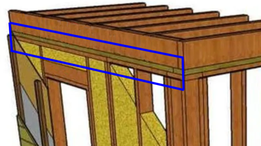

Voici un schéma de ce ce que je veux faire.  La muralière serait positionnée entre les deux structures, à la fois sur les montants verticaux, et à la fois sur le caisson horizontal.
Je fais ça car en face, j'ai une poutre horizontale de 200x200 et je voudrais y faire reposer mes solives (posées dessus et non dans des sabots sur le côté latéral de la poutre).
Si je descend ma muralière, je suis alors obligé de les fixer en face sur le côté de la poutre et je perds le côté poutre apparente de la pièce.
3. Fixation muralière ossature bois il y a 1 an
Si vous faites cela sur un mur OB existant, il vous reste la possibilité de fixer la muralière dans la caisson avec des boulons de charpente à corps lisse et rondelles extra larges.
4. Fixation muralière ossature bois il y a 1 an
Oui, si tout n'était pas déjà isolé et fermé. Je ne me vois pas ouvrir les caissons, vider l'ouate, etc....
Si je dois prendre des vis structurelles pour visser dans du 45mm d'épaisseur, faut-il en contrepartie que j'augmente le diamètre de la vis à 8mm ou 10mm ?
5. Fixation muralière ossature bois il y a 1 an
Vissez dans la lisse de chaînage, mais tout dépend de l'épaisseur, si c'est du 45, D.6mm maxi, mais la meilleure vis ne dépassera pas les 90kg en cisaillement.
