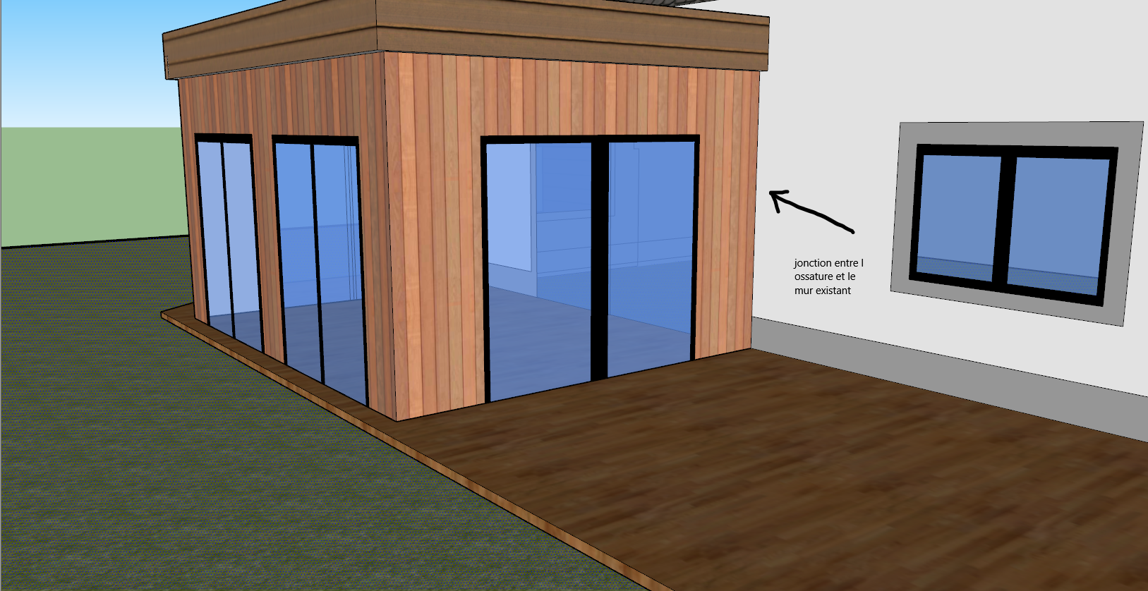

dans ma construction j ai 4 pans de murs pour faire un rectangle
ma question porte sur  le pan de mur contre la maison ,de sa composition ?
faut t il mettre  dans l odre :   montant, osb , parepluie, lattage (qui sera contre le mur) ?

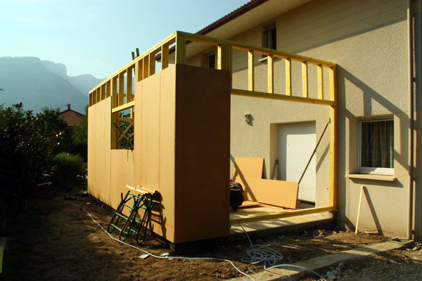

par exemple sur cette photo :
ou vaut mieux partir sur 3 pans de mur comme par exemple sur cette photo?
5. jonction ossature bois et mur existantant en enduit gratté il y a 5 ans
Trois pans de murs suffisent, pour la quatrième, vous poser juste un doublage placo sur rail.

je comprends bien votre reponse plus haut ,il faut fixer les 2 pans en ossature bois sur le mur existant
