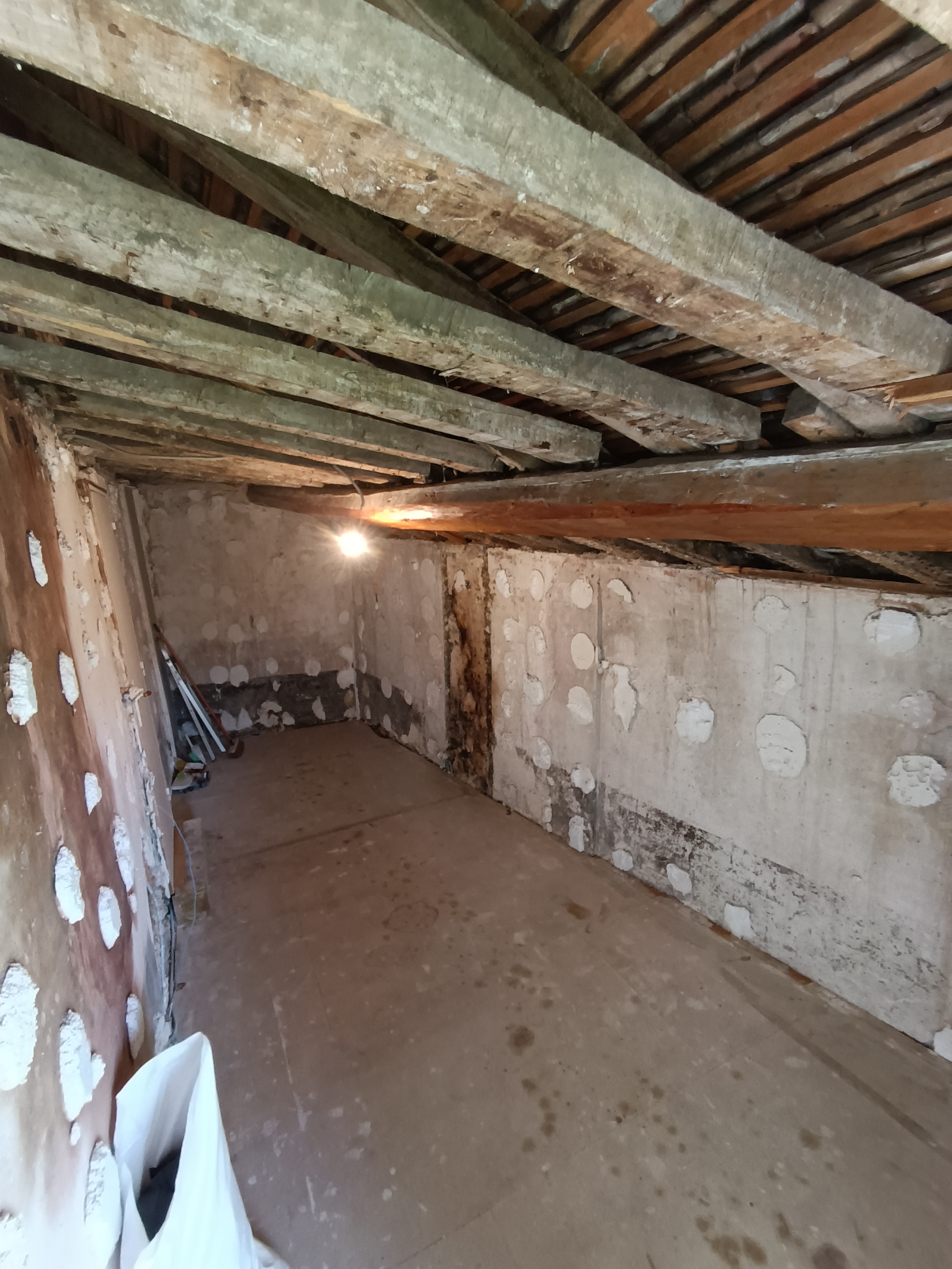

La pièce était déja une chambre à mon arrivée, avec placo polystyène 5cm, en effet sans film de sous toiture. Je comprends que cela pourrait exposer l’isolation à des infiltrations ou à des problèmes d’humidité ? Est-il possible de compenser un minimum cette absence sans retirer toute la toiture ?
Concernant le solivage, j’avoue que je ne me suis pas posé la question, il n'est pour le coup pas déformé. Je vais me renseigner pour m’assurer qu’il n’y ait pas de risque.
Je partage une photo, si jamais.
Encore merci pour vos conseils

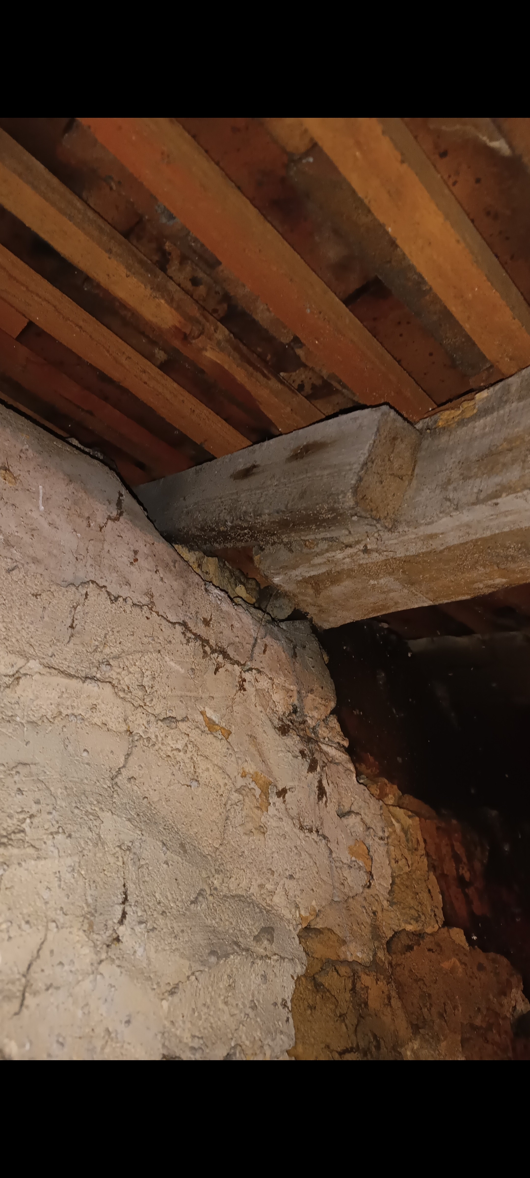

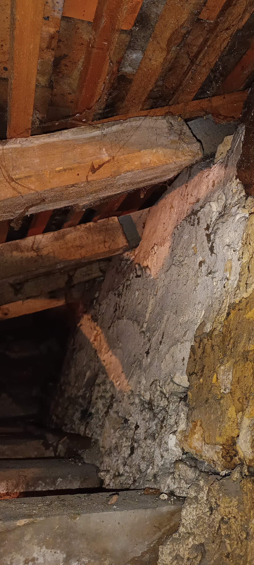

  • Pour maintenir l’ancien Placo, des sections de bois avaient apparemment été insérées dans le mur, reliant celui-ci à la panne. Est-il envisageable de retirer ces éléments et de fixer directement les suspentes sur les chevrons, ou cela risquerait-il d’augmenter excessivement la charge sur ces derniers ?
  • Par ailleurs, certains de ces mêmes chevrons ne semblent pas être correctement insérés dans le mur sur lequel ils reposent en hauteur. Je ne connais pas les termes précis. Certains ont été calés, tandis que d’autres sont cloués aux chevrons supérieurs. Je joins également une photo pour illustrer cela. Serait-il possible de les doubler ou de poser une muralière pour les soutenir ?

A la vue des photos, il y a lieu de se poser des questions sur la durabilité de l'existant au niveau charpente. Cette toiture a manifestement été refaite uniquement du point de vue couverture (liteaux - tuiles) mais à priori sans réviser la partie charpente. C'est-à-dire que la couverture est repartie pour un siècle sur une charpente dont la durabilité est difficilement évaluable avec les tempêtes de plus en plus fréquentes et fortes.
Je ne suis pas devin et selon le vieil adage <<Moins on sait et plus on affirme>>, comme je ne sais pas donc je ne dis pas. Ce ne sont pas quelques photos qui peuvent permettre un diagnostic fiable.
Je conclurais simplement en disant que de vouloir aménager ces combles en pièces habitables est un pari risqué que personnellement je ne prendrais pas en l'état.
Quant aux suspentes sur chevrons c'est catégoriquement non, dans la mesure ou lesdites suspentes traverseraient le pare-vapeur. Pare-vapeur qui par ailleurs me parait très difficile à poser correctement, c'est-à-dire sans risque de transmission de vapeur par convection.
Je ne saurais trop vous conseiller de consulter un VRAI pro de la charpente, pas le charpentier du coin, mais une entreprise équipée d'un BE pour effectuer un évaluation de la situation en prenant en compte le lieu d'implantation, exposition, altitude etc .
