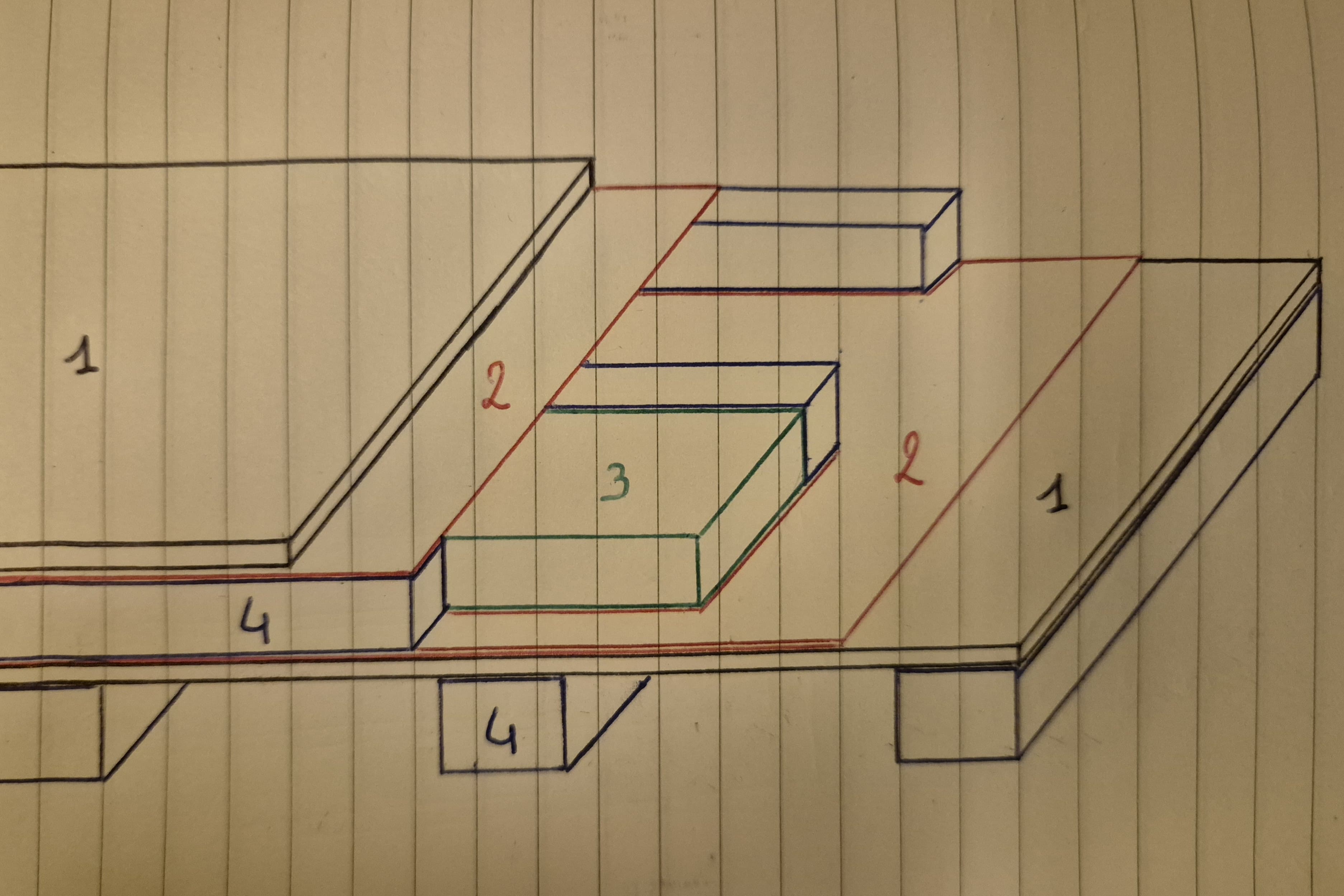

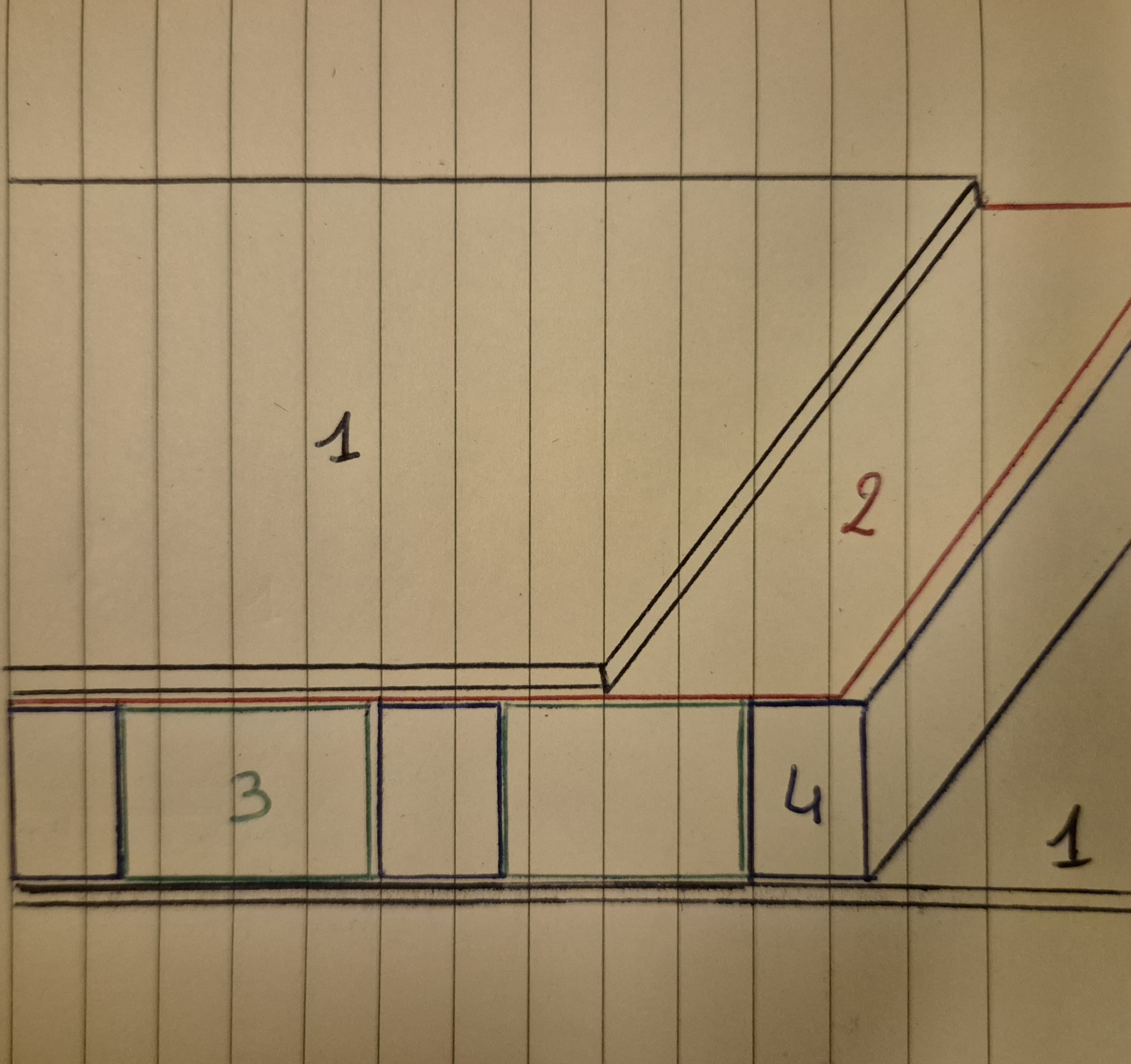

Pour le cas n°1, j’isolerai directement entre les solives.
Voici la structure à laquelle j’ai pensé :
Avec :
  • OSB 3 22mm
  • Pare vapeur Sd > 18
  • Isolant 200mm laine de verre en rouleau
  • Solivage
Pour le cas n°2, je souhaite ajouter un lambourdage par dessus le solivage existant pour la planéité du plancher mais aussi permettre l’isolation entre le rez-de-chaussée et l’étage.
J’avais réfléchi à cette structure :
Avec :
  • OSB 3 22mm
  • Isolant 70mm laine de verre en rouleau
  • Lambourdage et solivage
Au sujet du cas n°3, je n’ai pas d’idées réellement précises... Dérouler de la laine de verre en rouleau ? Quelle épaisseur, etc. ?
Qu’en pensez-vous ?

Cas n° 1 :
  • OSB 3 22mm - OK mais il faut OBLIGATOIREMENT que les petites rives des dalles reposent et soient fixées sur les solives. Mauvais point !
  • Pare vapeur Sd > 18 - OUI bon point.
  • Isolant 200mm laine de verre en rouleau  NON, en panneaux semi-rigides avec surcote de 5mm pour éviter les jeux entre solives et isolant.
  • Solivage - Peut-être, mais non vérifié puisque pas la portée, ni les entraxes ni la section ?
Cas n°2 :
  • OSB 3 22mm - Sur solives 12mm suffit, mais même remarque que ci-dessus - En revanche il doit être posé perpendiculairement au lambourdes avec les même remarques que ci-dessus.
  • Pare vapeur Sd > 18 - OK, mais celui sur solive est inutile - Oui pour celui qui est sur lambourdes.
  • Isolant 70mm laine de verre en rouleau  - Même remarque que ci-dessus
  • Lambourdage et solivage - Oui, mais non vérifié puisque pas la portée, ni les entraxes ni la section ?

Bonjour Boisphile,
Je vous remercie pour ces réponses.
Je vous confirme que les petites rives reposeront bien sur les solives. Je ne l’ai pas matérialisé sur le schéma mais ce sera le cas lors de la mise en œuvre.
En ce qui concerne le solivage du cas n°1, les solives sont de section 75x225mm, de portée 3,60m à 4,00m avec un entraxe 41cm environ.
Pour le solivage n°2, j’avais ouvert un sujet sur ce forum pour lequel vous m’aviez déjà répondu.
Pour l’isolant, OK si je trouve de la laine de verre en panneau semi-rigide chez mon fournisseur.
Pensez-vous que la laine de verre soit l’isolant le plus adéquat ? Sinon, laine de roche, fibre de bois, autre ?
Concernant le pare-vapeur, pourquoi dans le cas n°2 celui sur solives est inutile sachant que les pièces en dessous seront chauffées ?
Aussi, j’ai cru comprendre que le pare-vapeur se positionne sous l’OSB et non pas dessus. C’est bien le cas ?
De plus, lors de la mise en œuvre du pare-vapeur, faut-il le faire remonter légèrement sur les murs ?
Au sujet du lambourdage, étant donné que je vais devoir rattraper un défaut de planéité sur un solivage existant, quelles sont les règles à respecter ? Faut-il mettre les cales sous les lambourdes ?
Dans l’attente de votre retour, je vous souhaite de bonnes fêtes !
Cordialement,
Gaël
