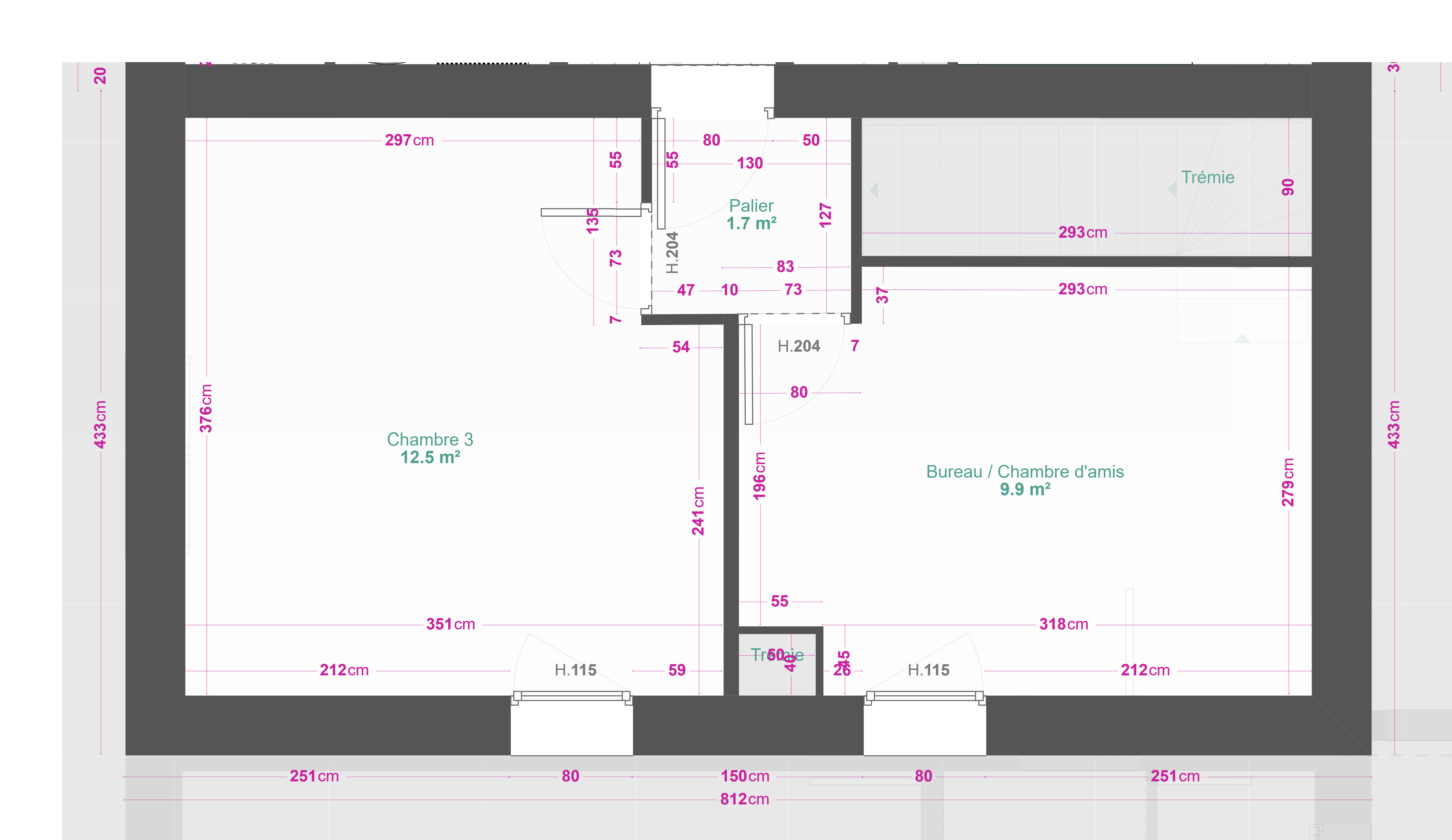

Je souhaite créer un plancher haut afin d'aménager mon étage sous rampants pour faire 2 chambres et un grenier au-dessus.
Il y aura un plafond en placo + isolant.

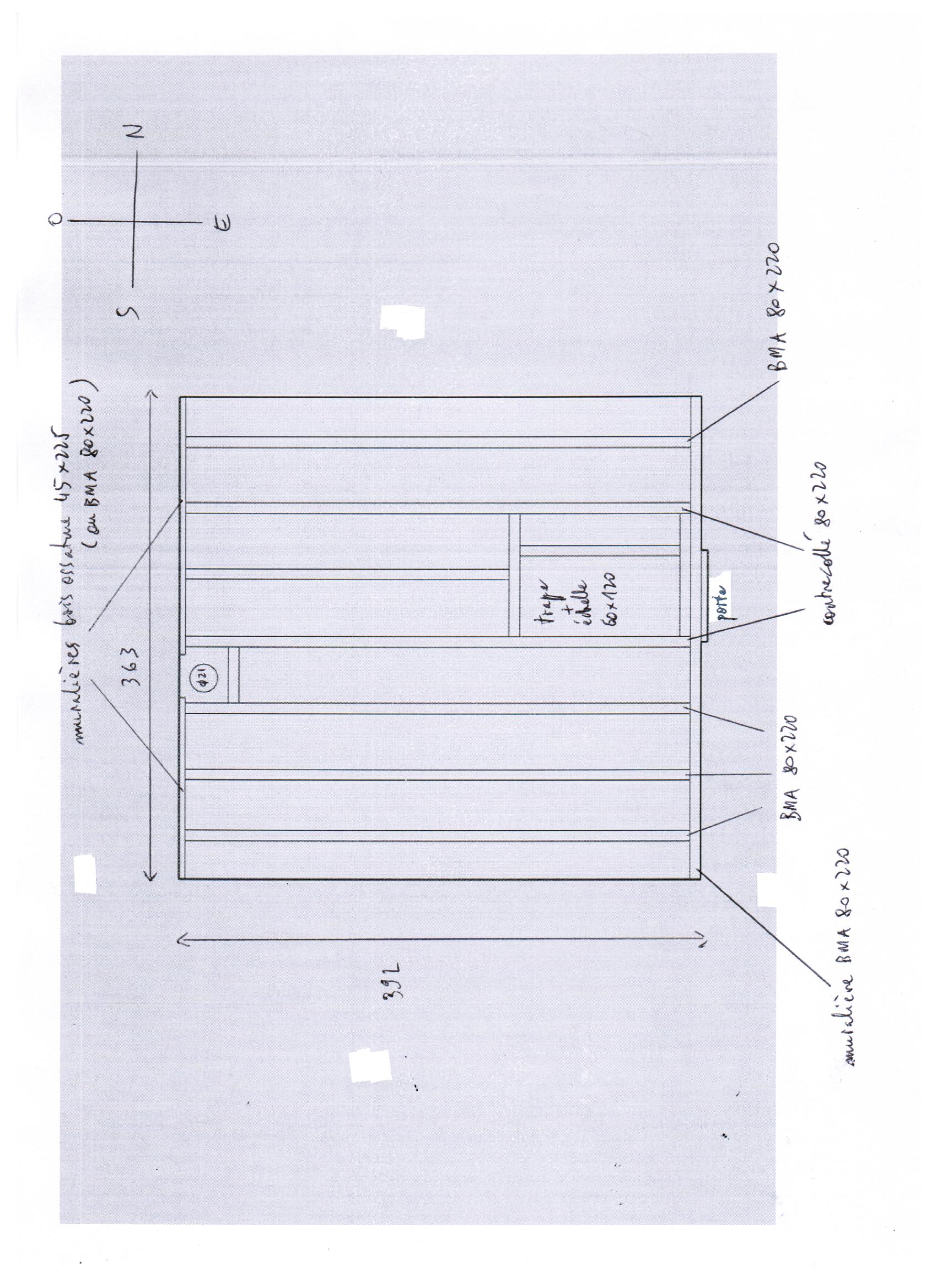

Je joins un schéma du solivage que j'envisage, un plan des 2 futures pièces créées, et un lien vidéo de la pièce à l'heure actuelle.

J'ai prévu un entraxe de 50cm, j'ai des dalles d'OSB3 en 22mm 250x67,5. Toutes mes solives courantes seront en BMA 80x220. Les plus grandes feront environ 3,80m. Les 2 solives de chevêtre pour la trappe d'accès au grenier sont en contrecollé 80x220.
J'ai aussi les vis à filetage partiel 5x60, les pointes CNA 4x50 et les sabots SAE380/80/2.
Voici mes questions:
1- Pour mes muralières Ouest je suis obligé de les fixer dans les linteaux sans avoir la place pour des équerres. J'ai prévu d'utiliser du bois d'ossature en 45x225. Est-ce que 4 ou 6 goujons à bague Spit 12x140 pour chaque muralière ça serait une bonne solution? J'ai la place aussi pour un corbeau pour celle de droite entre le linteau et le conduit du poële.
2- Pour la muralière Est, je suis dans un mur de refends de 28cm en brique creuse (je vais peut-être trouver un linteau au-dessus de la porte). Est-ce que du BMA en 80x220 peut faire l'affaire pour jouer le rôle de muralière? J'ai prévu de corbeaux en tube carré 3x3 scellés à profondeur 20cm minimum.
Je n'ai pas assez de bois d'ossature en 45x225 pour faire comme pour l'autre côté mais je peux en racheter.
3- J'ai besoin de faire un accès au grenier. J'ai prévu une trémie de 60x120 en face de la porte sur le mur Est car il faut en réalité 140 pour déplier l'échelle et même plus pour pouvoir y monter, donc tomber en face de cette porte est impératif. Je ne peux pas décaler plus la solive d'enchevêtrure Ouest parce que ça me réduirait trop ma future chambre en-dessous.
Est-ce que mes 2 solives en contrecollé de 80x220 vont supporter ce chevêtre?
4- Est-ce un problème d'avoir un solivage qui ne va pas jusqu'aux rampants? Il restera 25/30 cm de vide. Je pensais faire une "bavette" verticale pour fermer de chaque côté.

1. plancher haut pour grenier il y a 1 an
1) l'épaisseur de 45 est insuffisante pour des pointes de 50. Evitez les goujons et surtout les parties filetées dans le bois.
2) Oui ,pour le BMA et les corbeaux.
3) Oui.
4) Pas de problème, il suffit d'augmenter un peu les deux entraxes de chaque coté, par exemple à 600 et de laisser filer les dalles de plancher jusqu'au rampant.

Bonjour Boisphile,
Merci beaucoup pour votre réponse. D'autres questions pour affiner si vous voulez bien:
1- Pour les muralières Ouest, je peux faire un scellement chimique.
Je peux prendre de la tige filetée de 14 et des tubes ronds diamètre intérieur 14 diamètre extérieur 16 pour entourer la partie filetée dans le bois. Dans ce cas je perce tout à 16.
Est-ce que c'est suffisant comme diamètre?
2- Pour le bois je peux rester avec mon 45x225 et acheter des pointes plus courtes ou bien utiliser du BMA 80x220.
Quel est la moins pire des solutions? Et dans chaque cas quelle profondeur de scellement? (mes linteaux font 28cm d'épaisseur)
3- Enfin, mes linteaux font 120 de long, et ils commencent quasiment à ras de mes rampants.
Je dois faire combien de fixations par linteau? (1 muralière par linteau parce que pas de place pour passer derrière le conduit du poële)
Merci par avance...
Ludovic
3. plancher haut pour grenier il y a 1 an
1) Je ne sais pas.
2) a) NON - b) BMA  - c) Je ne sais pas.
3) Trois
