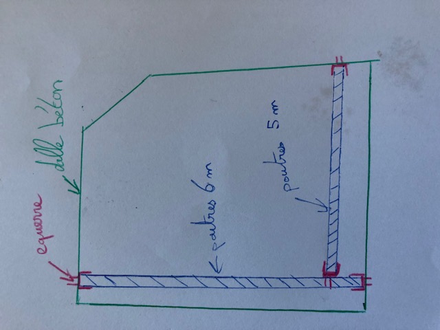

Bonjour, Je me permets de faire une demande sur le forum car je n'y connais rien du tout en menuiserie et j'aurais besoin de savoir quelle poutre je pourrais mettre pour encadrer un filet intérieur. Le but du filet intérieur serait de pouvoir aller dessus avec des enfants etc... Donc plus les poutres seront résistantes mieux ce sera. J'ai une mezzanine de 25m², c'est un rectangle de 6m x 5m. J'ai besoin de fixer deux poutres sur les murs extérieurs (dalle pleine). Pour pouvoir respecter la RT2012 sans écraser l'isolation. Pour se faire je dois donc faire un encadrement en bois à l'aide d'équerres et de poutre sur lequel je pourrai faire tenir le filet. Les informations sont réellement difficiles à trouver pour savoir quel type et quel taille de poutre de dois mettre. Y compris sur le type de fixation raccordant ces deux poutres. Si quelqu'un pouvait m'aider, ce serait vraiment sympa. Merci d'avance

Je vais répondre moi même à ma problématique pour ceux qui ce trouverons aussi dans cette situation.
Visiblement les FORUMS BOIS atteignent assez vite leurs limites, ce qui est inquiétant sachant que le site avance "Le site de référence
pour tout savoir sur le bois"
Si vous êtes faces à cette problématique, deux solutions s'offre à vous.
1) Ne demandez pas d'aide sur les Forums, faites faire le calcul de charge par un bureau d'étude de charpente. (Rien que de savoir à qui s'adresser et déjà une bonne aide)...
2) Choisissez un autre type de support que le bois, pour ma part je suis parti sur  un câble acier PVC pour filet d'habitation.
En effet, celui ci est beaucoup plus simple à calculer car la résistance est clairement affiché. Pour une gaine comme celle ci nous sommes autours des 6 Tonnes de support de charge. Sachant que si vous compter une cheville chimique qui support 1 Tonne. La cheville sera arraché avant que le câble ne cède.
Les efforts attendu pour un filet intérieur sont celle ci =>
• à l’horizontal 530 daN par mètre linéaire.
• à la verticale 240 daN par mètre linéaire
Donc pour résumer, le câble étant gainé en PVC et l'accroche étant dans le placo vous n'aurez pas de souci sur la RT2012. Confirmer par une étude thermique.
Matériel nécessaire pour une longueur =>
1) Cable Acier spécifique pour filet intérieur.
2) Cheville chimique qui supporte 1 Tonne.
3) Un tendeur à 2 chapes pour câble acier 10/12 mm.
4) Des platines d'encrages inox à haute résistance.
J'espère que ça pourra aider.
