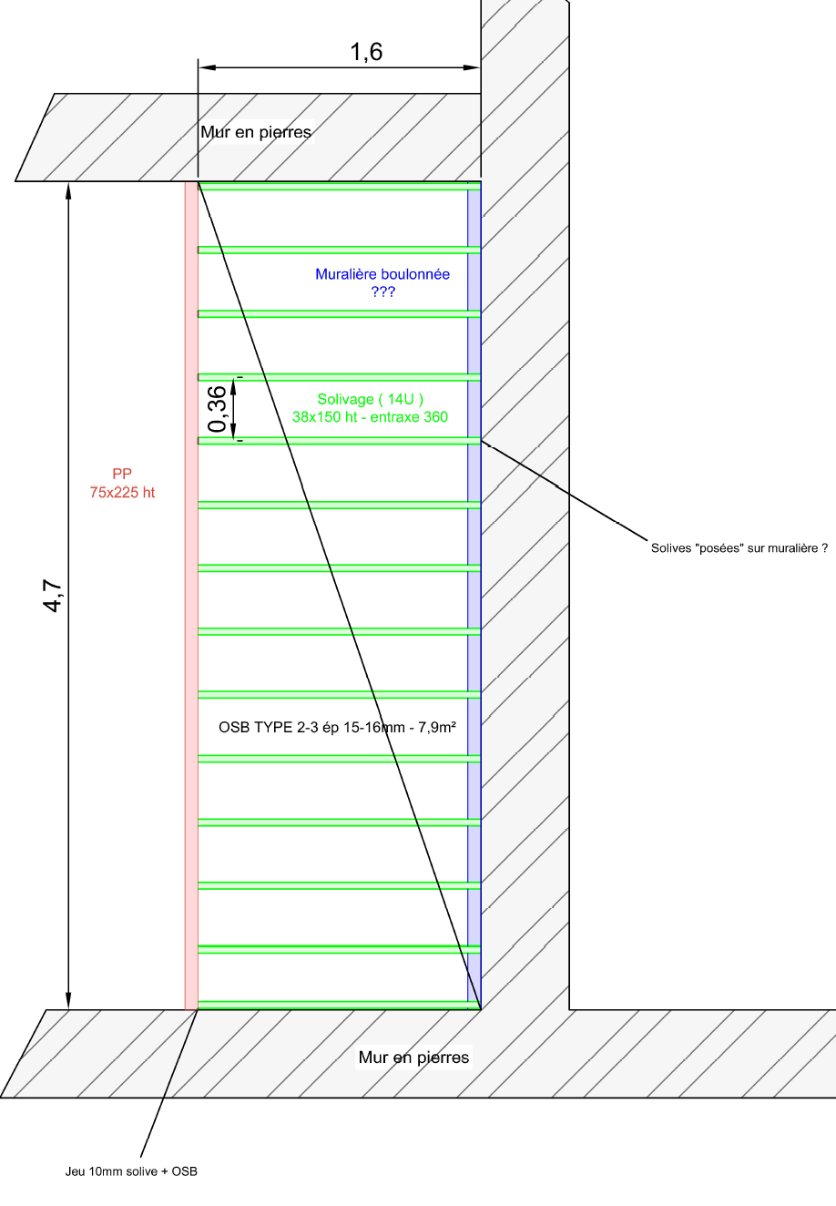

Pour éviter les longs pavés descriptifs, j'ai tenté de résumer ma situation sur un plan que vous trouverez ci-dessous, reprenant disposition, sections, portées et nature des éléments.
Pour résumer rapidement la situation, je souhaite créer une mezzanine, bordée par 3 murs porteurs en pierres anciennes. Je souhaiterai la faire porter de mur à mur, avec une porte avoisinant les 4,70m. Cette poutre principale serait supportée sur les murs via des sabots boulonnés. Du côté long, une muralière permettrait de supporter le solivage, elle directement boulonnée sur le mur pierre. Pour gagner en hauteur de complexe, les solives serait assemblées sur la poutre principale via des sabots.

- Le dimensionnement de ces éléments vous semble-t-il correct ?
- Quelle épaisseur de sabots  ( ou autres assemblages ) utiliser pour les liaisons poutre principale mur et poutre principale et solives ?
- Quel dimensionnement préconiseriez vous pour la section de la muralière ? Que je souhaite garder avec une hauteur faible pour ne pas augmenter l'épaisseur du complexe ( 225mm + 16mm ht ).
