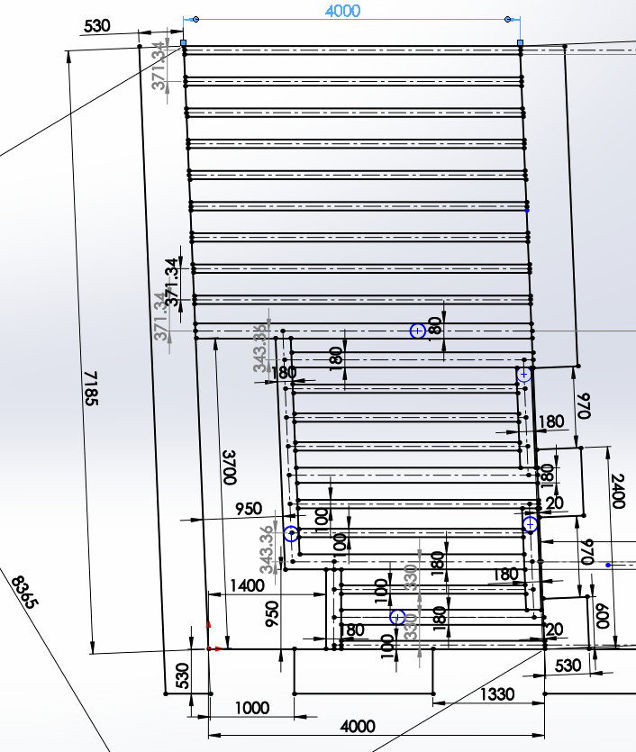

Je sollicite vos conseils avisés car je suis actuellement en train de réfléchir sur le solivage de la maison en pierre que je suis en train de rebâtir. Le but est de garder tout cela apparent puisque la maison sera isolée par l'extérieur. Je souhaiterais donc utiliser uniquement des assemblages traditionnels type Tenon renforcé/Mortaise.

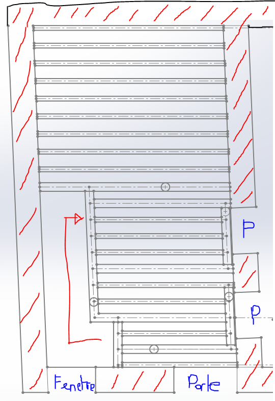

J'ai prévu d'encastrer directement les solives dans les murs lorsqu'il n'y a pas de baie en dessous.
J'ai des questionnements sur les sections à utiliser autour de la trémie et sur les linçoirs.
Il y a une trémie en L (fenêtre dans l'angle). J'aimerais un escalier double quart tournant.
Merci beaucoup d'avance à vous pour vos conseils !

J'ai pour l'instant imaginer ceci :
Possédant déjà des solives en Douglas 220x100mm x 4500mm et 3500mm
Solives 220x100mm Entraxe 372mm sur le fond de la pièce.
Solives 220x100mm Entraxe 344mm pour le long Chevêtre
Solives 220x100mm Entraxe 330mm pour le petit Chevêtre
Solives 220x180 pour les pièces support : Petit et long Chevêtre, Linçoirs, Solives d’enchevêtrure recevant les linçoirs et le long chevêtre
Poteau 200x200 dans le creux du L de la tremie.
Pour mon histoire d'assemblage apparent:
Assemblage tenon renforcé avec mordâne avec proportions aux 1/3 de la hauteur solive. Dessus des solives aligné.
Profondeur de la mortaise 75mm pour tenon de 70mm.
La résistance au cisaillement des tenons me semble être l'élément limitant, surtout pour le grand chevêtre ?
