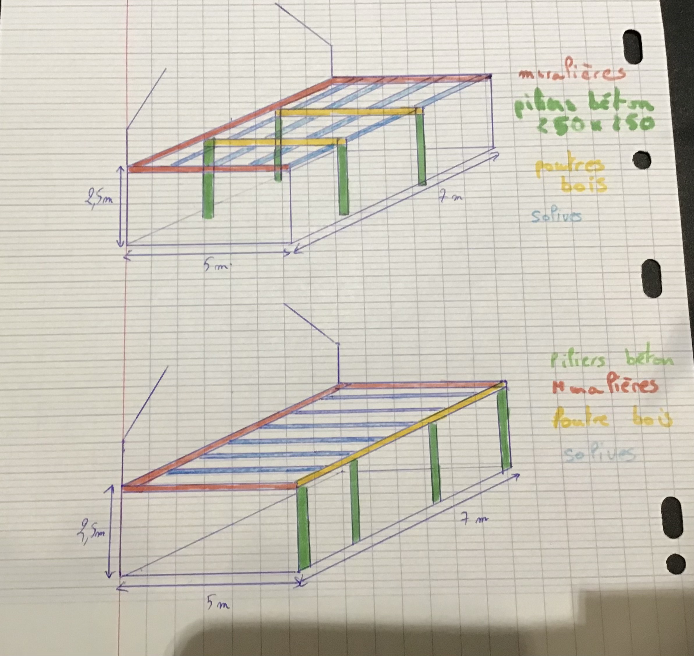

Voici un plan de deux manières dont j’imaginais faire les choses, la première étant celle que je retiens.
dans une telle configuration, je me questionne sur la section nécessaire pour les deux poutres de portée 5 m et les solives qui feront environ 2m30.
Je pensais placer les poutres sur des piliers de 25 cm par 25 cm en béton
Coté murs de 5 m je pensais reprendre les solives sur deux muralieres de 75x225.

En regardant d’un peu plus près, je pense partir sur la mise en place d’une poutre de 7,5m en lamelle collé et une muraliere sur le mur de 7m avec reprise de madrier 75x225 avec entraxe de 35cm pour une portée entre poutre et muraliere de 5m.
n’ayant pas la présence d’un mur sur le côté où je veux mettre la poutre lamelle collé je pensais la reprendre aux deux extrémités dans les murs perpendiculaires en creusant le mur sur 10/15cm pour y insérer la poutre puis via 4 poteaux en bois de 15x15 cm qui seraient espacé de chaque côté du mur de 70cm puis 2,2m ( au milieu une baie vitrée de 2,2m de largeur conditionnant l’emplacement des poteaux).
ce type de mise en place d’étage est-il correct?
pour la poutre lamelle collée je n’arrive pas à trouver la section à prendre, est-il possible de m’orienter sur le choix à faire.
