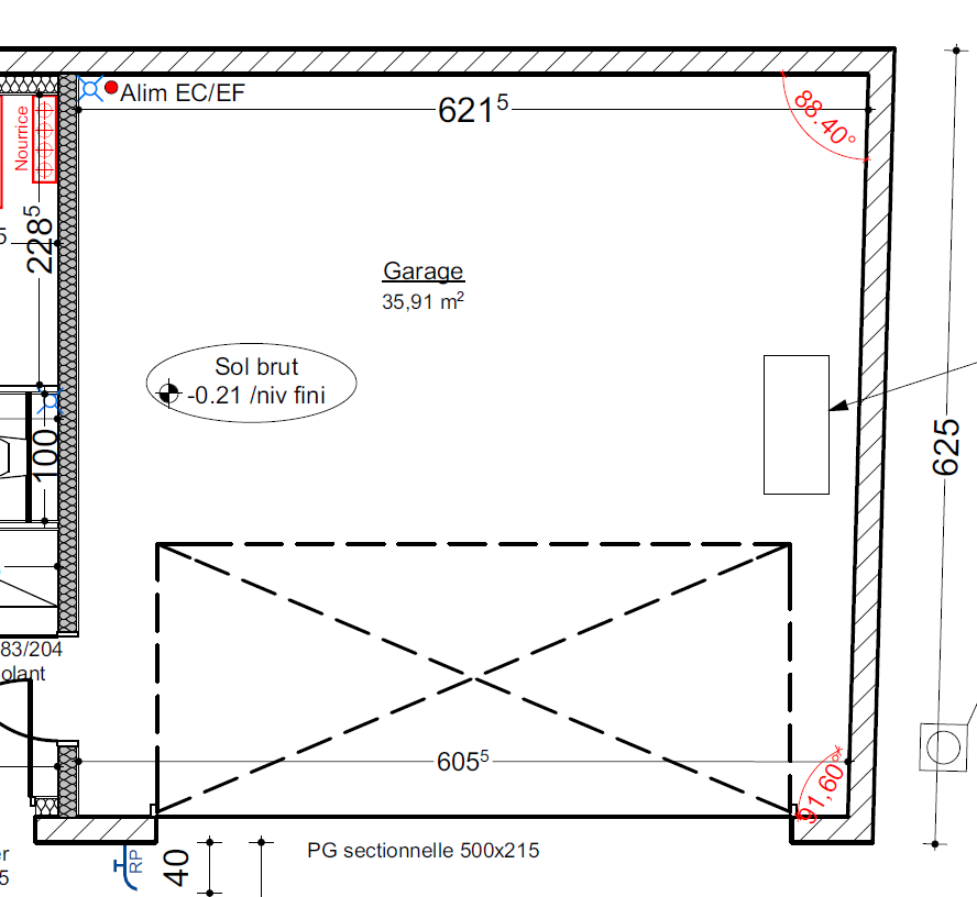

Voici le plan du garage en question.
La mezzanine sera pour du stockage léger type carton de vêtement ect..
Je compte y accéder avec une échelle type meunier ou classique .
Pour les poteau le long du mur en placo pourquoi pas tant qu'ils ne sont pas en plein milieu du garage mais est ce qu'il en faudra beaucoup?

Le plus simple ce sont des poteaux le long du placo.
Deux muralières en section 75 x 200 sur deux appuis à 200mm de chaque extrémités , section 75 x 200 jusqu'à une portée de 3 mètres.
Assemblage poteaux-muralière par équerres E5-1.5. Bloquez les pieds de poteau également par deux équerres.
Solives 75 x 200 avec entraxes de 500 sur sabots SAEL 340-72-2 en clouage partiel par 10 pointes CNA 4 x 50 sur porteur (muralières) et 6 sur porté (solive).
Coupez les solives à longueur sans jeu, ce qui maintiendra les muralières en place.
C'est ce que vous aurez de plus rapide et de plus économique.
