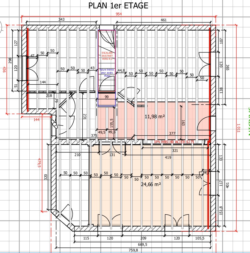

Comme je vous l'ai dit après visite de l'architecte , certaines parties de la maison resteront des combles (  parties non colorées) , la partie saumon serait surélevée et la partie rose conservé mais aménagée ( en sachant que plus on va vers l'est moins il y a de pentes )
Il me reste ces 3 poutres qui sont encore installées :  ce sont des madriers en Bois massif  ( 7,5x22) qui ont 100 ans
Pour le madrier qui est contre le mur a l'ouest dans la partie Nord : la portance fait 3,84 m
Je n'exploiterai pas cet espace qui est très compliqué à accéder du a la fermette , , doit on vraiment le remplacer par un BMA 80x220 ? ou puis je le laisser ?
Pour le madrier qui est contre le mur à l'est dans la partie Sud : la portance fait 4m
c'est une partie qui sera surélevé , je me demandais si il n’était pas plus simple de le laisser et doubler avec une BMA 8X22 plutôt que de la remplacer
Pour le madrier qui est conte le mur à l'est dans la partie Sud : la portance fait 5m40
c'est une partie qui ne sera pas surélevée  mais peut être exploité dans la partie rose , derrière ce ne sera pas exploité .
peut on conserver ce madrier et le doubler avec un BMA 8x22 ?
est ce obligatoire de la déposer et installer une contrecollé de 12X24 ?

12. poutre plancher etage bois massif ou contrecollé ? il y a 2 mois
Ces solives portent une demie charge, vous pouvez donc les laisser en place, sans plus.

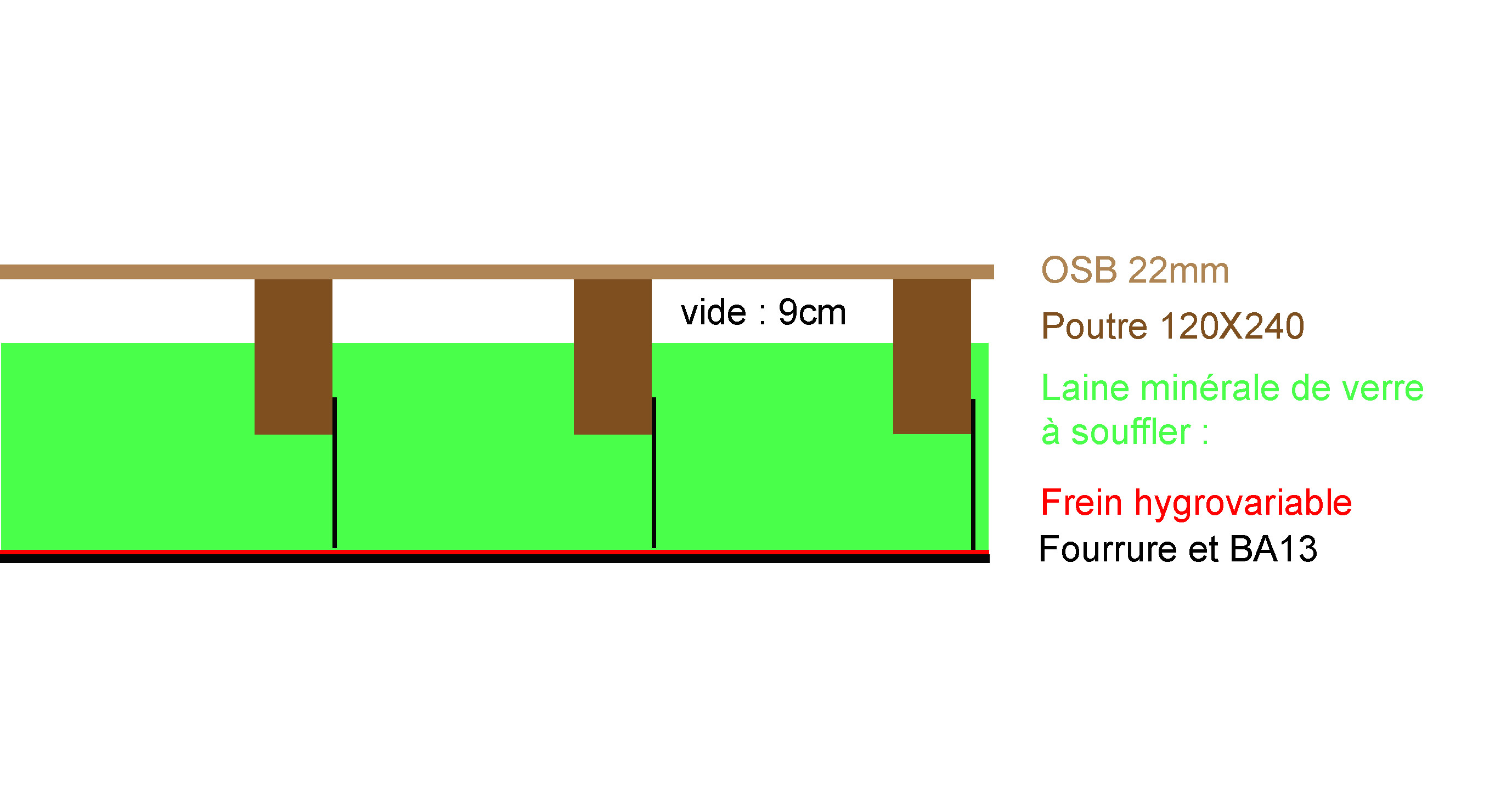

il faut maintenant faire le fx plafond sous les poutres , poser l'isolant et le plancher en OSB de 22mm sur les poutres.
Le faux plafond est suspendu car il faut faire passer le gainable .
Je compte poser un frein vapeur hygrovariable sur l'ossature métallique du faux plafond ( sur les fourrures)
Le systeme isover vario xtrasafe est vraiment pas mal avec son systeme de fixation a scratch .
( voir schema ) ci dessous
DU coup , vu que l'isolation fait 32cm , il y aura un vide d'air d'env 9cm entre l'isolant et l'OSB , ce qui est beaucoup !
est ce que du coup le frein vapeur est toujours d'actualité ?
DU coup je pense que oui si tout le plancher est couvert avec l'osb car même si l'isolant peut un peu respirer , les poutres risquent de prendre de l'humidité .
2éme question ;  : est ce que si je laisse une partie non recouvert d'OSB , il y a toujours besoin d'un frein vapeur ? par contre cela ne pourra être que d'un seul coté et sur environ 3m2
merci beaucoup pour votre réponse
