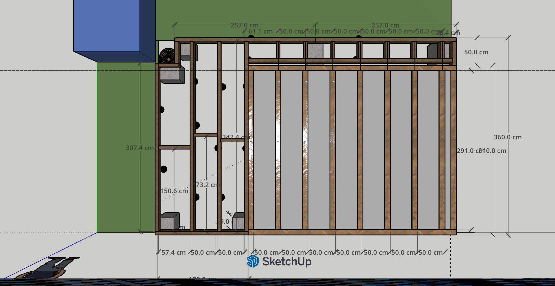

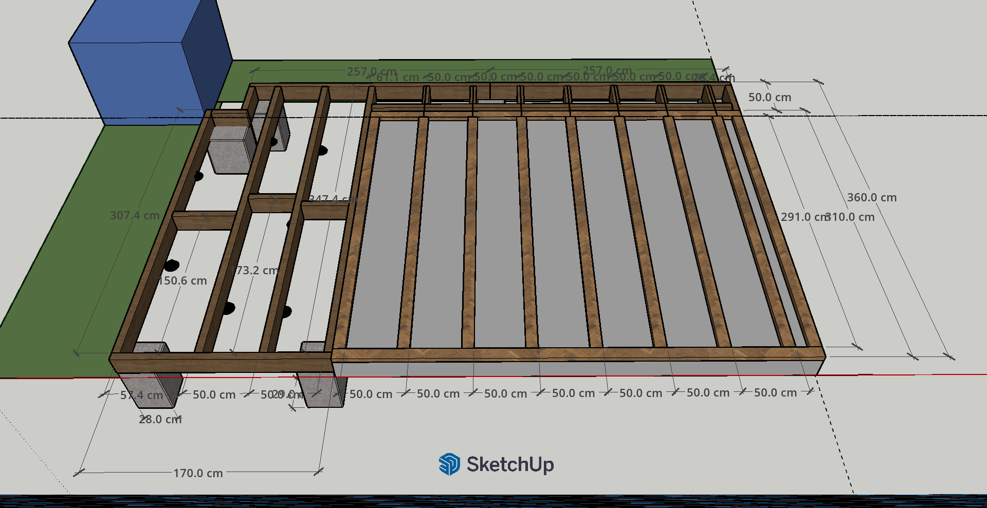

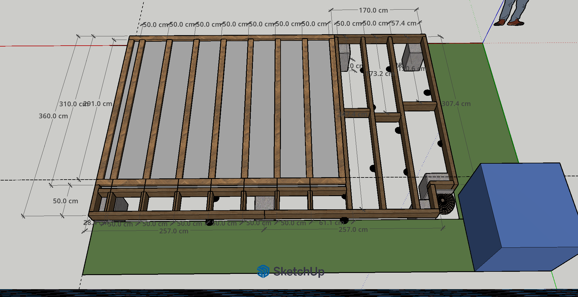

Je souhaite construire un abri de jardin à toit une pente en ossature bois en remplacement de l'abri actuel.
Cet abri actuel est posé sur une dalle béton. Je souhaite agrandir cette dalle avec du bois et ensuite poser mes murs en ossature bois dessus.
Sur la dalle béton, la section sera 95x45.
Pour le reste de l'extension, la section sera de 63x175. Ce cadre sera posé sur les plots béton 30x30x40 et sur des plots "terrasse" en intermédiaire et j'utiliserais aussi des étriers. Il y aura aussi la bande d'arase que je n'ai pas schématisé. Le plancher sera en OSB 18 ou 22. Et par dessus les murs seront en section 95x45.
Je suis obligé de faire une "coupe" que un des angles car j'ai la trappe du tout à l'égout et je ne peux pas l'intégrer à l'intérieur de l'abri car dans ce coin, c'est le seuil endroit où je peux mettre mon récupérateur d'eau.
J'aurais besoin de vos remarques, conseil afin de partir sur une construction avec de bonnes bases.
En vous remerciant par avance.
Thomas

De plus, je souhaiterais un conseil pour la toiture monopente.
Je vais mettre des plaques imitation tuile sur le toit.
L'abri fera 540 x 360 avec un débord de toit avant de 40cm et un arrière de 70cm.
Quelle section pour la charpente sans poutre intermédiaire?
Merci bcp
