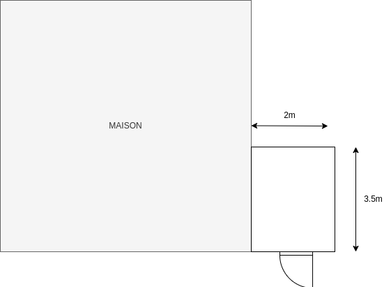

Bonjour.
Je souhaite adossé à ma maison un abri extérieur qui me servira de buanderie/rangement.
Ce que je souhaite savoir :
  • Solivage : sens des solives et sections
  • Charpente : section pannes, chevrons (panne intermédiaire ? sablière ?)
Données technique :
Lieu : Bouche-du-Rhône
Dimension : 3.5m de long sur 2m de largeur
Porte : s'ouvre vers l’extérieur, pas de fenêtre requis
Couverture : Tuile Monier Galleane, 10 tuiles / m2, 4.5kg la tuile
Stockage :
  • machine à laver
  • congélateur
  • sèche linge
  • chauffe-eau 300L
Isolation de la toiture : minimum requis, selon la section des chevrons, je ne serai dire l'épaisseur (laine de roche)
Isolation mur : 10/15 cm selon la section des montants bois (laine de roche)
Schéma :
Merci bien.
