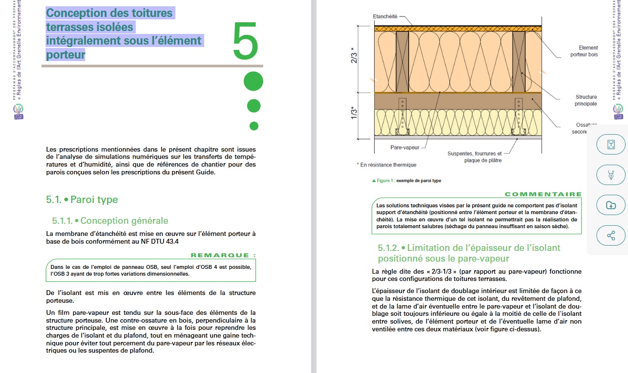

Je pensais plutôt à la configuration du guide Rage concernant  les toitures terrasses isolées intégralement sous l'élément porteur avec une isolation 2/3 1/3 tel que ci dessous ! Apparemment le seul OSB acceptable serait l'OSB 4, est ce que vous confirmer ou doit on passer sur du CTBH P5 ?
10. Dallage OSB support d'étanchéité & Etanchéité à l'air il y a 9 mois
Oui, je comprends bien, mais ce guide qui n'est qu'un guide et qui a été édité il y a 11 ans, n'a pas vocation, comme tous les autres de remplacer les normes et je vous engage vivement à lire l'avertissement qui l'accompagne :
L'attention est attirée sur le domaine d'emploi de ce guide qui concerne la maison individuelle ou son extension.
Les techniques d' isolation des toitures terrasses avec éléments porteurs en bois. à privilégier sont celles décrites dans le NF DTU 43.4 et dans les Recommandations Professionnelles RAGE 2012 « Isolation thermique des sous-faces des toitures chaudes à élément porteur en bois relevant du NF DTU 43.4 ».
Ce guide décrit une technique non traditionnelle qui demande un choix précis des matériaux et une mise en œuvre soignée.
Le choix des matériaux et notamment celui du pare-vapeur et de la membrane d'étanchéité synthétique est un point critique pour une conception d'un ouvrage pérenne. Il convient à l'entreprise de vérifier auprès de son fournisseur la valeur du Sd des matériaux, voire de lui demander des éléments de preuve de cette valeur (engagement de l'industriel, certificat établi par un labo tiers, ... ) Il convient également de respecter toutes les exigences de mise en œuvre spécifiées dans ce guide.
 Ces guides ne sont pas des normes, ils ont été rédigés et publiés dans l'attente de la publication de normes qui les remplacent. C'est le cas par exemple de la NF DTU 31-2 qui a mis en évidence un certain nombre de désordres, voire de pathologies sur ce type de montage. C'est la raison pour laquelle pour les toitures terrasse, seul les toiture chaude sont reconnues, tel que décrite dans le document ci-dessous.
Prenez-en bonne note.

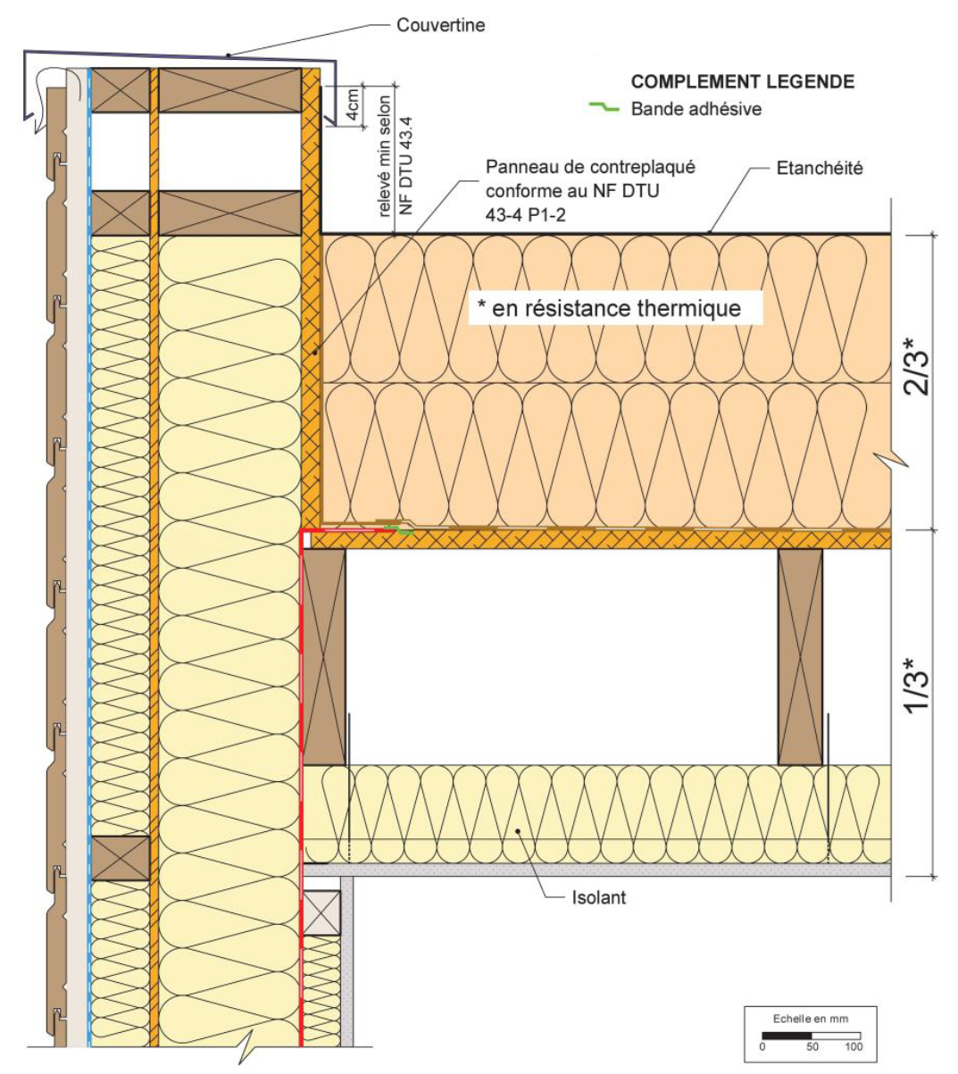

6.8 Liaison mur extérieur / toiture avec élément porteur en bois support d’étanchéité
6.8.1 Exemples pour des toitures chaudes
L’étanchéité en tête de l’acrotère, dans le cas d’une toiture terrasse, est assurée par une couvertine métallique.
L’acrotère est isolé sur une hauteur au moins équivalente à celle de l’isolant de toiture. La face intérieure de la paroi acrotère comporte un relevé d’étanchéité en bois (panneau de contreplaqué conforme au NF DTU 43-4 P1-2 ou bois massif) ou une costière métallique conforme au NF DTU 43.4.
La membrane pare-vapeur du mur de dernier niveau est posée avec une surlongueur permettant un collage sur l’élément porteur de la membrane d’étanchéité.
Coupe verticale de la liaison mur extérieur / toiture terrasse chaude
ATTENTION : Notamment aux films pare-vapeur qui ne sont pas les mêmes entre les murs et la toiture. Mur = Sd 18mètres, Toiture Sd = 6 fois minimum le Sd de l'étanchéité. Respectez bien leur raccordement qui est essentiel.
