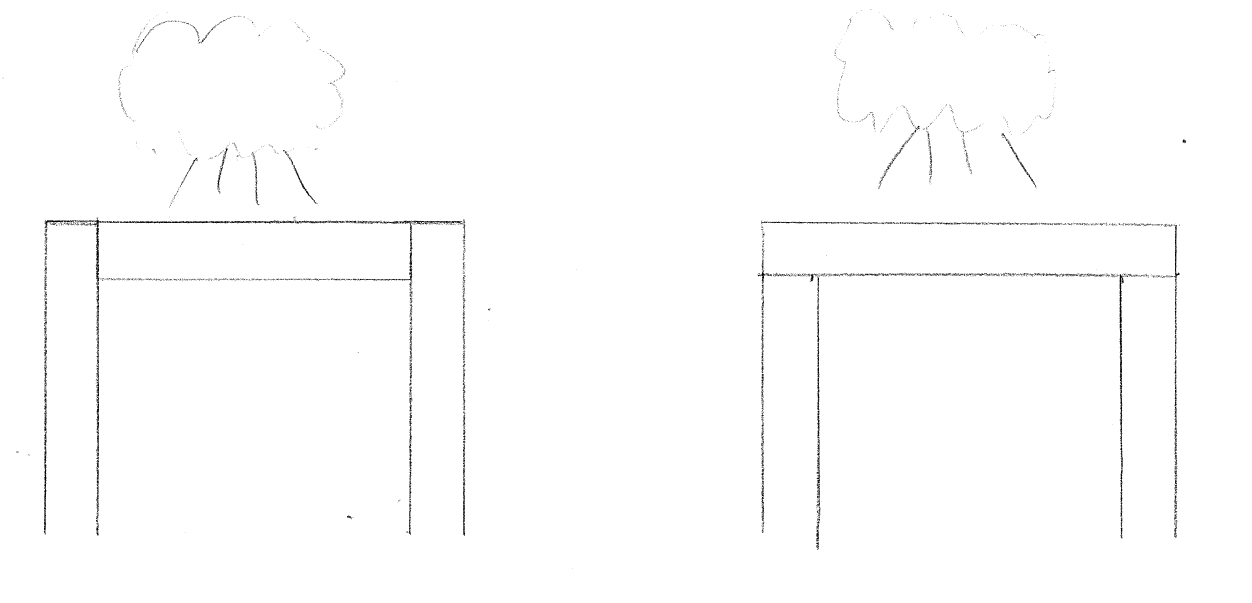

Je souhaite construire mon atelier de jardin en ossature bois. Il sera bien exposé au vent et je souhaiterai savoir s'il y a une préférence pour la jonction des murs.
J'ai dessiné 2 petits schémas pour que ce soit plus simple à expliquer. Quelle est la solution à privilégier (s'il y en a une)?
(c'est les murs vu du dessus et la chose bizarre c'est le sens du vent)

pas de préférence juste faire attention a ne pas oublier les contreventements soit en Panneau (OSB) ou alors avec des contrefiches en bois dans l’épaisseur de l'ossature ....
l’importance sera a mettre en avant avec le revêtement final pour éviter les infiltrations d'eau dans les angles

Merci pour votre réponse. Le contreventement est prévu par l'intérieur en OSB 12mm
