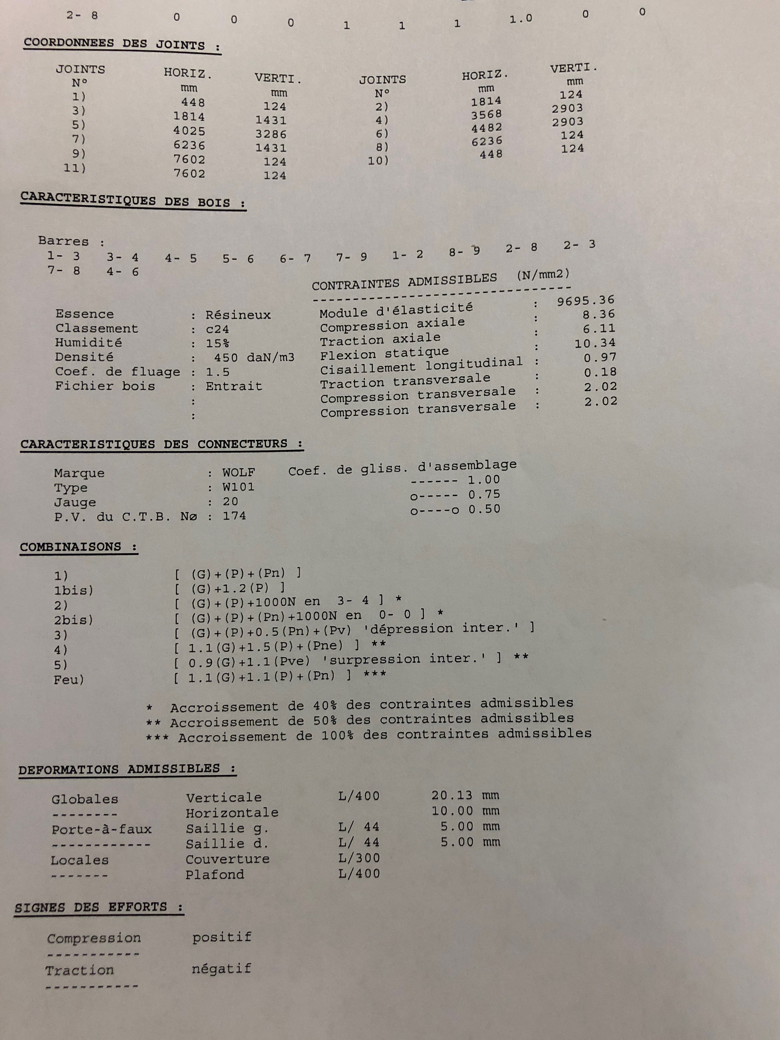

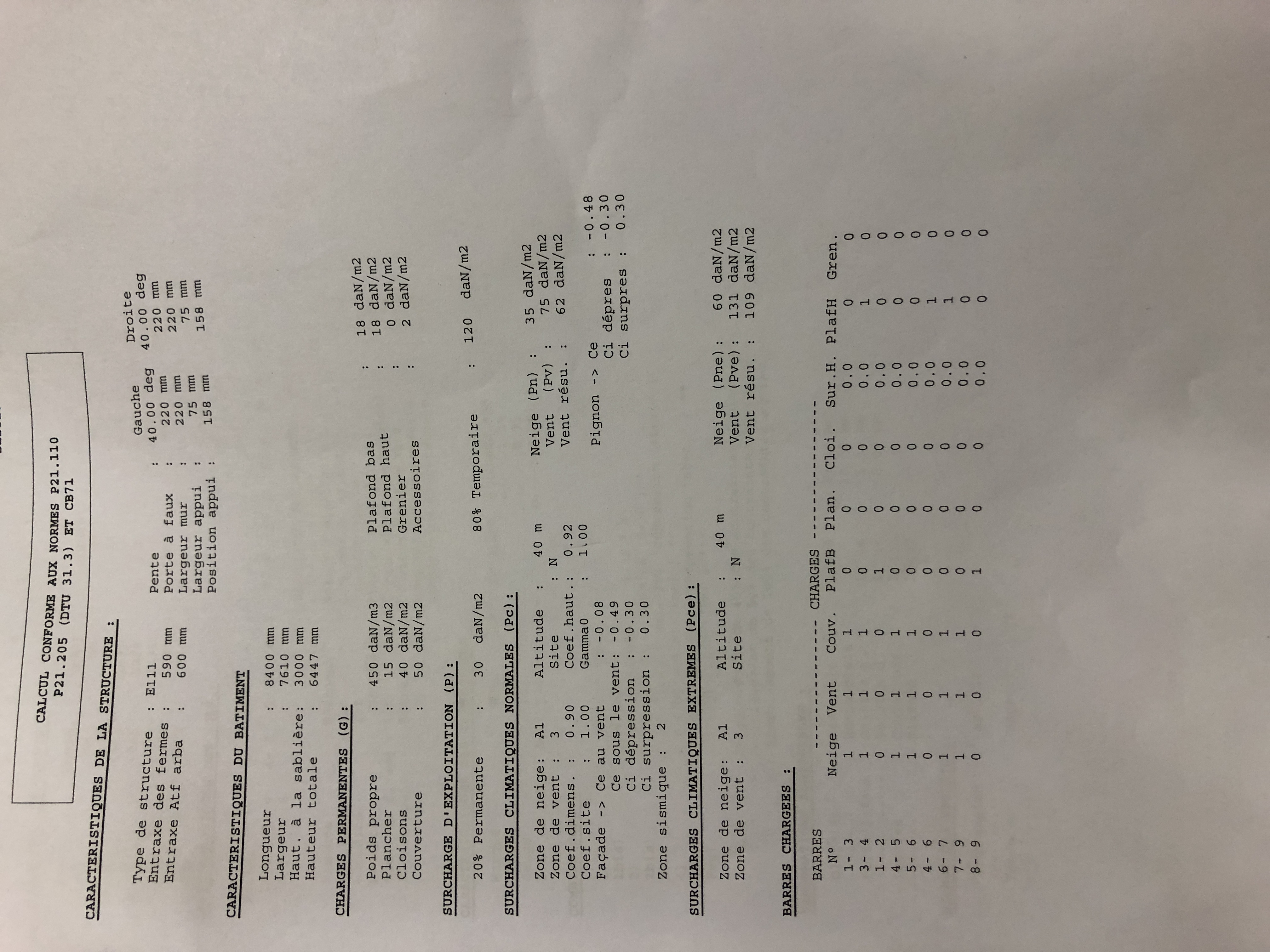

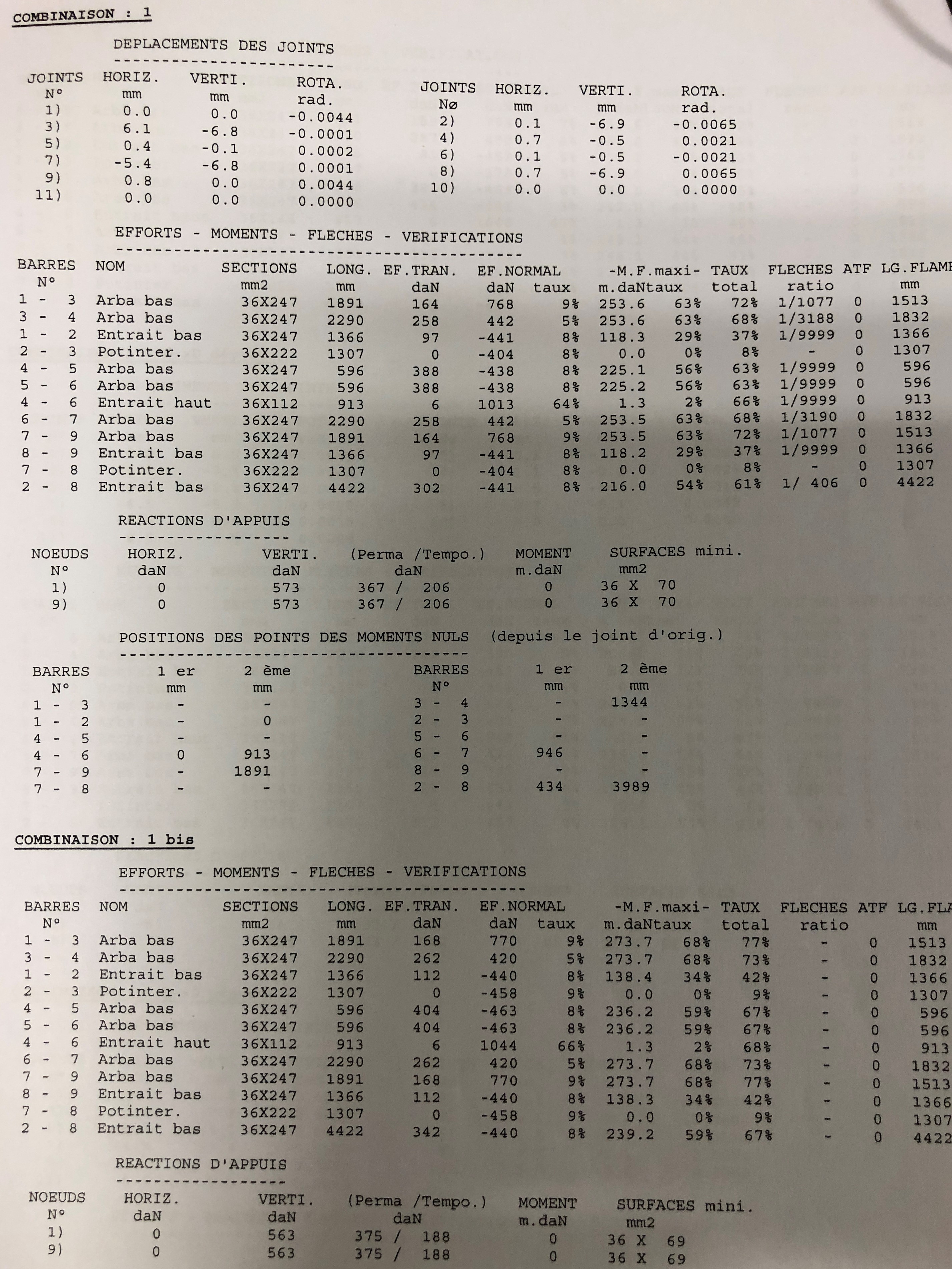

Je dispose de la note de calcul qui me semble correcte pour l’aménagement des combles, et le constructeur de la charpente que j’ai contacté semble rassurant en disant que moins de 20 mm ça ne l’inquiète pas. Pour autant nous sommes inquiets, d’autant que nous dormons dans les combles et les enfants en dessous.

1) Le problème est récurent sur le Forum, le mot "récupérables" ne veut strictement rien dire.
2) Seul le terme Habitable peut vous permettre de réclamer en cas de désordre.
3) Comme vous faites l'aménagement vous-même, juridiquement, vous avez implicitement réceptionné et accepté la charpente sous-jacente.
4) Comme toujours, c'est un ensemble de petites choses mineures qui, une fois additionnées posent problème.
Dans le cas présent, il manque quelques charges comme les revêtements de sol, les isolants, les lambourdes et les contrelattes sous entraits pour tenir le pare-vapeur et fixer les suspentes des rails placo sans le percer, l'habillage et l'isolation des rampant, les habillages des jambettes.
Tout cela représente très vite une vingtaine de kg/m².
En outre je note que les calculs sont fait en CB71 et non Eurocode et pour des bois à 15% alors que les bois à fermettes sont le plus souvent à 18 - 20 %.
Les sections calculées sont en 36 x 247 pour les entrait, alors que sèches elles seront à 35 x 245 voire 243.
Si vous ajoutez à cela que les calculs sont fait en classe de service 1 avec un coefficient de fluage de 1.5 au lieu de classe de service 2 avec coefficient de fluage 1.8 sur les charges permanentes vous obtenez un plancher qui peut être instable.
De plus vous dites que le fabricant de la charpente vous a répondu qu'en dessous de 30 mm de déformation il ne faut pas vous inquiéter, c'est que vraisemblablement il a "déverrouillé" la limite de 10 mm dans le logiciel.
Pourquoi un affaissement localisé, là, je ne sais pas répondre, mais il y a incontestablement une raison.
