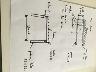

je voudrai me faire un abri voiture avec un mixte poteau béton et charpente bois, l abri sera recouvert par de la tuile mécanique.
j ai une question sur la section des pannes. Que dois je mettre comme section de panne Sablière  sur les poteaux béton? Ensuite je voudrai mettre  en panne transversale du 220x80 (tous les 60 cm) qui seront recouvert par des liteaux(.voir photo) Est ce cohérent?.
Autre question comment faites vous la liaison entre les poteaux béton et la sablière en bois?
Merci pou votre aide
