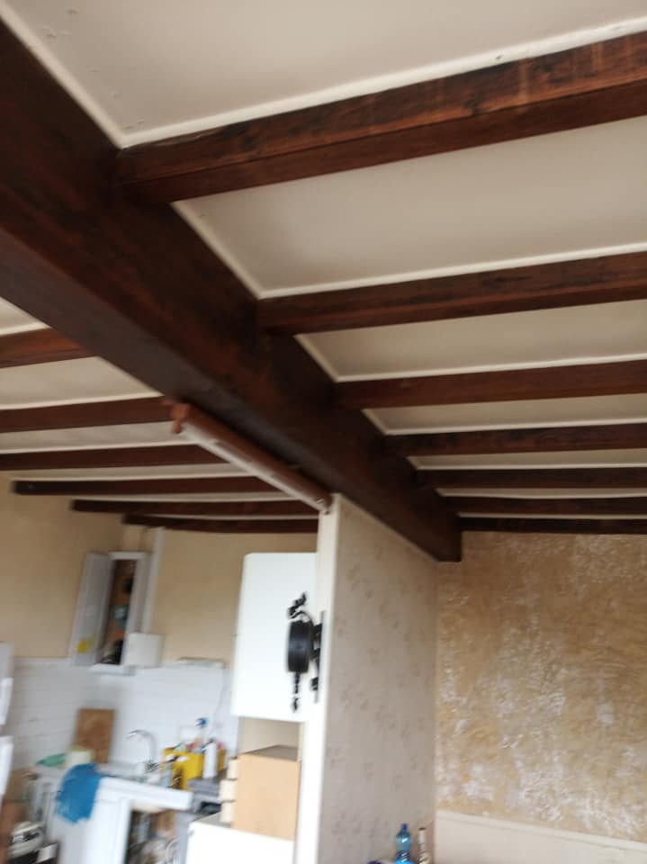

Bonjour, nous allons bientôt être propriétaire d'une maison et nous pensons aménager les combles. 2 artisans sont passés pour autre chose et pour eux il n'y avait pas de soucis, mais ce matin j'ai pû y faire un tour et j'ai pris quelques mesures pour calculer si c'était "mathématiquement" jouable ????
Donc les 2 pièces font environ 6m par 6m:
- dans l'une il y a une poutre principale de 6m de long, 30cm de large et minimum 35cm de haut (je dis minimum car il y a une sorte de faux plafond entre les solives et donc je ne vous pas jusqu'au plancher au dessus)
Les solives font 3 m de long, entre 9 et 10cm de large et minimum 10cm de haut. Elles sont espacées de 58cm
- dans l'autre c'est un peu différent (plus récent, toiture faîte en 1881), je pense qu'il n'y a que des solives de 6m de long, 8cm de large et minimum 17cm de haut, séparées de 43cm. Je ne pense pas que le mur qui sépare soit porteur...
Savez vous calculer le poid que ça peut supporter ?
Merci beaucoup

Merci pour ta réponse ;) Je ne suis pas encore dans la maison donc je n'ai pas pu prendre les mesures exactes désolé. Pour les mesures que j'ai prises c'était l'espacement entre les solives, pas l'entraxe. Je mets 2 photos pour se faire une idée plus précise et je reviendrai avec des mesures plus précises dès que j'aurai pu les prendre, je pensais qu'avec les mesures "au minimum" que j'avais prises on pourrait se faire une idée mais pas de soucis ;)

Bonsoir, alors pour être plus précis la poutre principale fait 6m de long, 270mm de large, 330mm de hauteur et les solives font 3m de long, 95mm de large et 110mm de hauteur,  entraxe 680mm!
4. Calcul de charge pour aménager les combles il y a 5 ans
Poutre principale que j'estime en bois feuillu et sèche, apparente donc en classe d'emploi 1 - Portée 6000 - Bande de chargement 3000 - Charges courante d'un plancher habitable soit 120 kg/m² de charges permanentes et 120 de temporaires - Section 270 x 330 - Flèche sous charges L/280 (Requis L/400) soit une déformation de l'ordre de 15 mm et 21 mm à terme après fluage.
Solives calculées sur les mêmes hypothèses que la poutre - Portée 3000 - Entraxes 680 - Section 95 x 110 - Flèche sous charges L/140 (Requis L/300) soit une déformation de l'ordre de 16 mm et 22 mm à terme après fluage.
Conclusion : Pas de risque majeur, mais sans doute un plancher souple - Sur cette surface pas de problème pour des cloison perpendiculaires aux solives, mais il faudra éviter des cloisons parallèles aux solives.
Concernant l'autre pièce, compte tenu de vos précédentes données, il est impossible de faire un plancher habitable : Portée 6000 - Entraxes 510 - Section 80 x 170 - Taux de flexion 156 % - Flèche L/60 - Déformations 70 à 100 mm .
Bien sûr, le mur fausse les calculs et si on en tient compte, il devrait reprendre 520 kg par solive soit 1020 kg/ml.
Dans ce cas les solives sont correctes, mais tout dépend de la nature du mur et sur quoi il repose.
