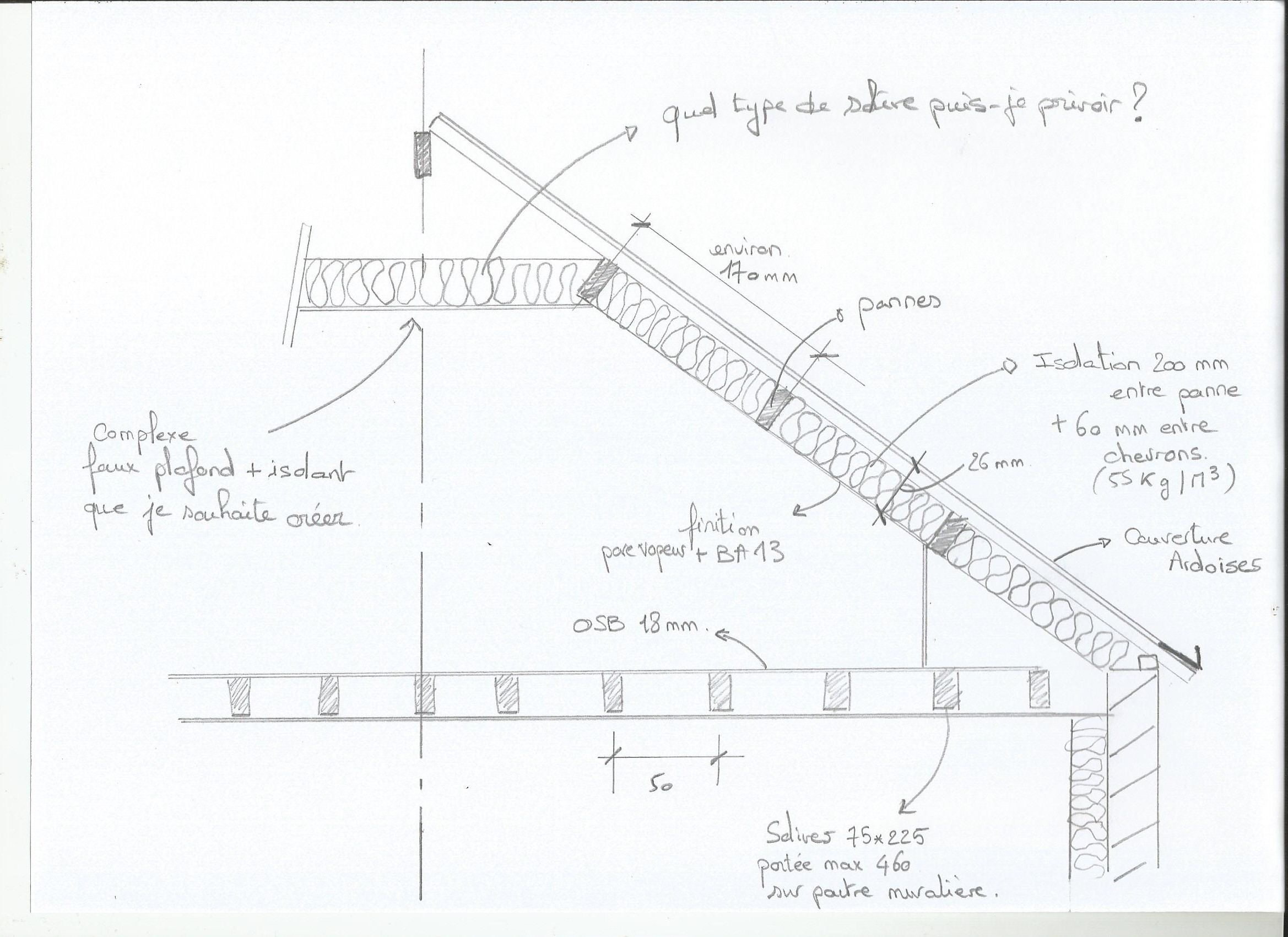

Pour essayer d'être le plus complet possible je vous joint une coupe succincte (pas à l'échelle).
Le plancher a été réalisé avec solives de 75*225, portée max 460 (dito pannes), entraxe 50, recouvert avec bande phaltex et OSB 18mm, fixé sur muralière existante avec sabots.

Concernant les solives, c'est juste, mais correct, il n'y a rien à dire, cela étant, les bandes Phaltex ne servent strictement à rien dans la mesure où les fixations qui le traversent sont autant de ponts phoniques. De plus dans le temps, et selon l'emplacement des charges sur le plancher, il finira par se produire des tassements différentiels, donc des "relâchements "de fixations et si les assemblages n'ont pas été collés, des grincements. Il eut été plus raisonnable de poser de l'OSB 3 en 22 mm, mais bon, ce n'est pas encore officiel.
Pour les pannes je confirme ce que j'ai écrit précédemment.
