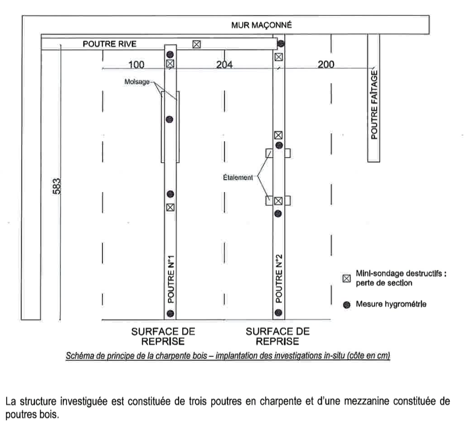

Je ne comprends pas bien, que sont ces poutres actuelles : 1) Des poutres ou des entraits de ferme ?
Merci d'expliquer ce qu'est/sont cette/ces poutres de rives et si elles vont être démontées.
Qu'est-ce que cette poutre "faitage" ?
Le BE prévoit 3 poutres, disposées comment ? Idem charpentier ?

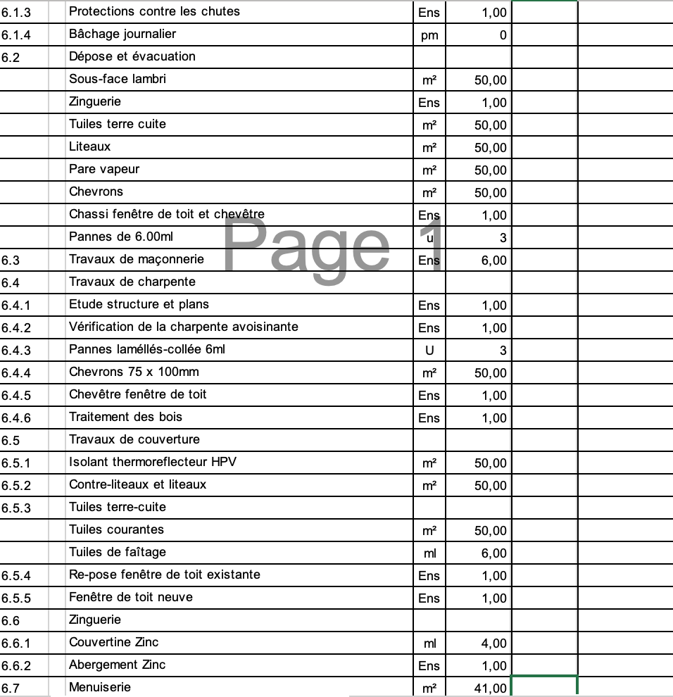

Ce sont des poutres qui supportent les tuiles/isolation/plafond de toit. Je joins le cahier descriptif des travaux  du BE.
La poutre de rive va être supprimée.
La poutre  de faitage, qui n'a pas été dessinée complètement par le bureau technique, est identique aux autres, elle traverse l'appartement sur 6 m de long.
Le BE prévoit 3 poutres de 6 m section de 36 cm qui seront posées à l'identique du plan joint.  Lors de la pré visite travaux le charpentier avait compris que les 3 poutres remplaceraient les 2 poutres (numéro 1 et 2). Mais il n'a pas encore donné actuellement son avis.
Qui du bureau d'études ou du charpentier aura la responsabilité du choix final des poutres les mieux appropriées ?
4. Poutres 6 m entre axe 2m. il y a 5 ans
OK ! Donc, ce ne sont pas des poutres, mais des pannes de couverture et pour les calculer, il faut le lieu précis, la pente du toit etc. Mais dans la mesure où vous avez missionné un BE, je ne vois pas ce que je viens faire ici, d'autant que le BE qui lui, sait calculer alors que dans la plus part des cas le charpentier ne dimensionne que par habitude, c'est le BE qui commande. Avec une hauteur de 360 le BE compte mettre du lamellé-collé, ce en quoi il a raison, parce qu'on peut donner une contreflèche de fabrication, alors que le charpentier va vous prescrire des 100 x 300 en bois massif pas sec, évidemment sans contreflèche, raison pour laquelle il faut une panne de plus. Faites confiance au BE et surveillez le charpentier pour qui le pose pas les pannes avec la contreflèche à l'envers en argumentant qu'elles ont fléchis ............ malheureusement courant !!!
