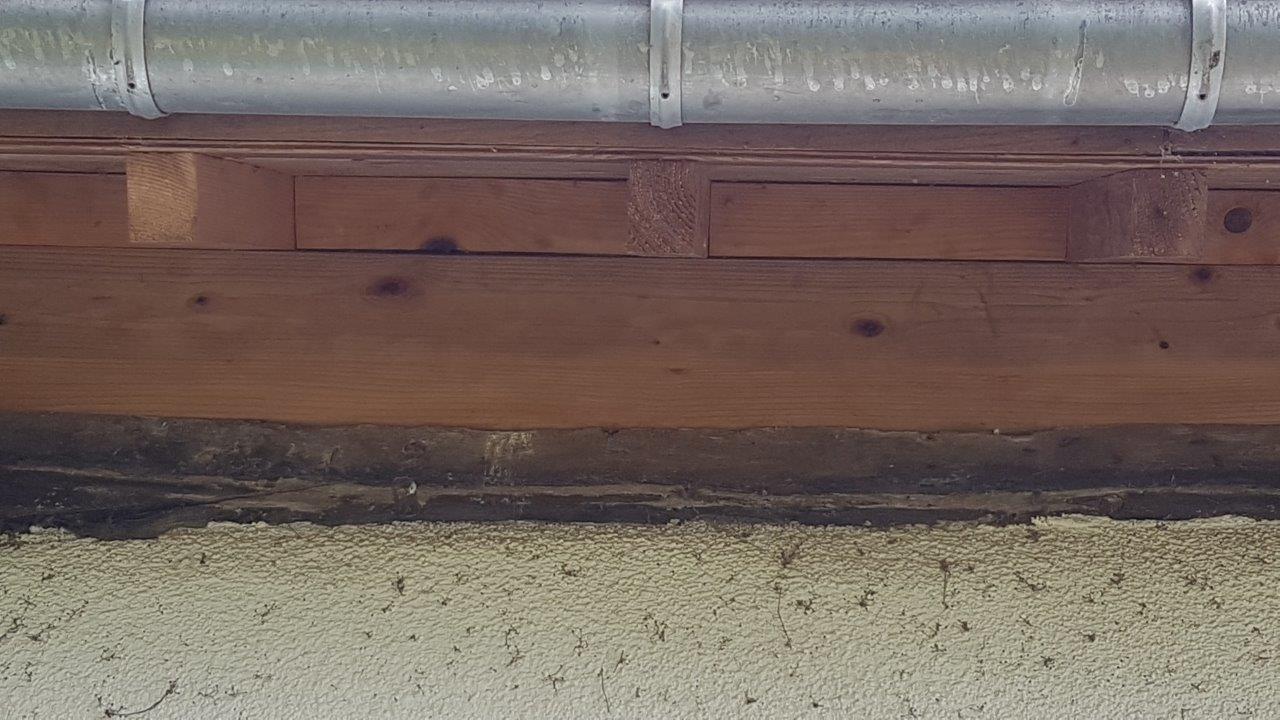

Avant d'aménager mes combles je me demande comment combler les petits interstices présents entre les chevrons, la sablière et les caches moineaux (désolé si j'utilise les mauvais termes :-) )
Mon idée est d'une part d'éviter les entrées d'air froid en hiver et d'autre part empêcher les rongeurs/guêpes de s'y infiltrer.

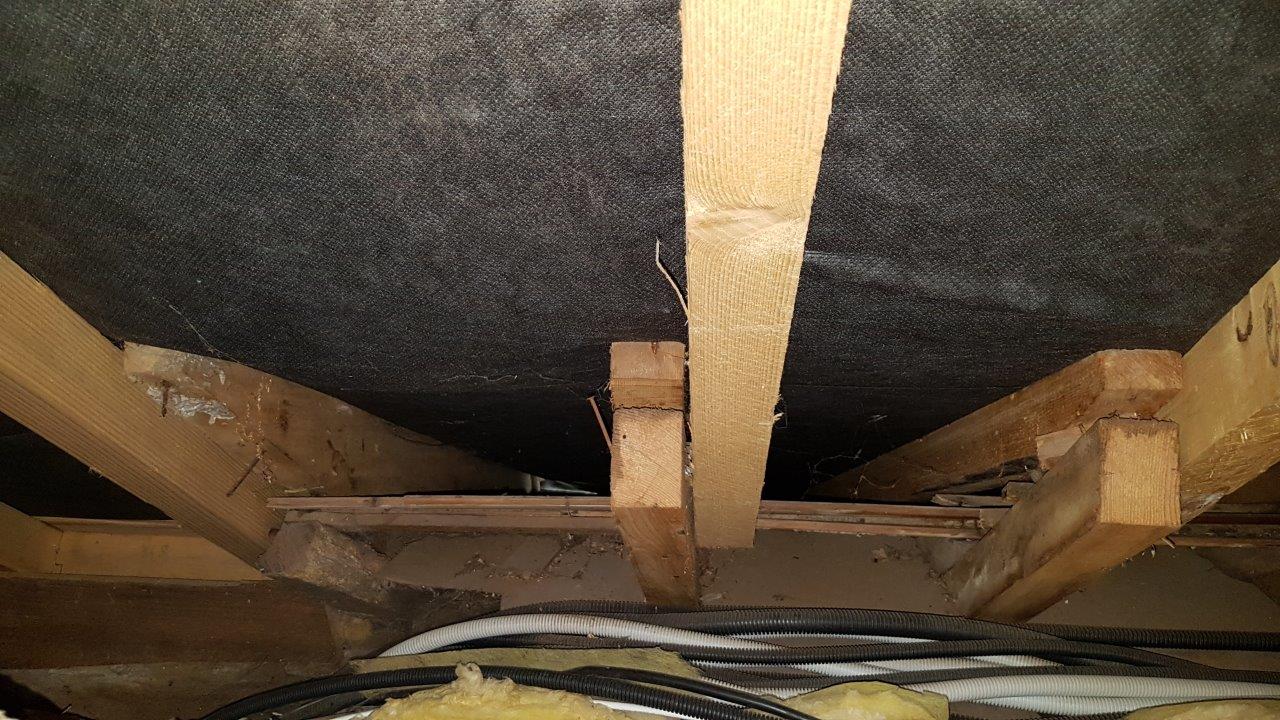

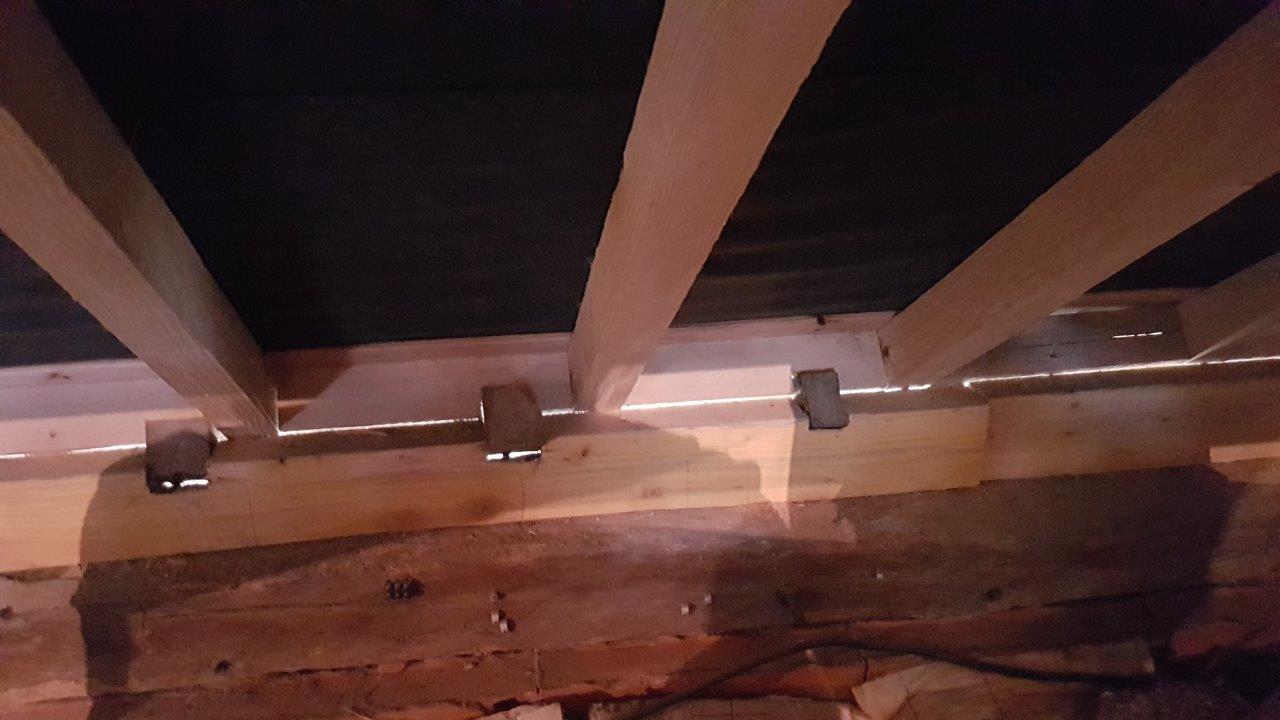

Quelques photos pour illustrer la situation : côté extérieur, côté intérieur et la photo au niveau d'un départ d'appenti, sur lequel il faudra j'imagine que je mette quelque chose entre les chevrons.

S'il existe bien un espace de 4 centimètres minimum entre le film et les tuiles, celles-ci sont effectivement ventilées dans la mesure ou il y a bien une entrée d'air en égout et des faîtières de ventilation en faîtage.
Cela étant vous dites aménager les combles, donc tout dépend de quelle façon vous allez poser l'isolant.
Par exemple, si l'isolant est posé derrière les jambettes verticales et remonte en rampants, vous pouvez laisser l'air circuler. En revanche si l'isolent vient partout au contact du film, il vaut mieux mettre en oeuvre des calfeutrements. De toute façon, je suppose que vous poserez un pare-vapeur mini mini 18 m derrière l'habillage intérieur.

Côté rampants, avec le film de sous-toiture qui a été installé il est en effet possible de poser l'isolant contre, afin d'isoler entre chevrons et avoir un peu d'épaisseur d'isolation supplémentaires. Tout a été fait pour le ventilation en sous-toiture.
Et pour la partie verticale, je partais sur une ossature rail, mais en laissant un peu d'espace entre l'isolant et le "mur" (c'est n'est pas vraiment un mur, mais la poutre sablière posée sur le haut du mur et sur laquelle le couvreur a posé une pièce de bois de manière a avoir une base droite pour poser les chevrons), cf. la photo 2
Il y aura effectivement aussi un pare vapeur côté intérieur.
Donc si je ne colle pas l'isolant au mur, je peux donc laisser l'air circuler a ce niveau par les interstices de manière a avoir de la ventilation et y mettrai juste un grillage a petites mailles pour éviter les rongeurs, guêpes etc.
Et si jamais je souhaitais calfeutrer pour pouvoir poser l'isolant au plus près du mur, avec quel type de produit pensez-vous que je pourrais le faire ? Mastic, Mousse expansive ou autre chose ? Car j'imagine que le produit ne doit pas empêcher le bois de travailler et respirer ?

La mousse PU est convenable.
