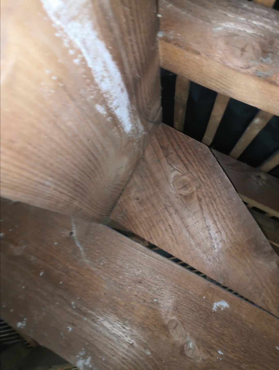

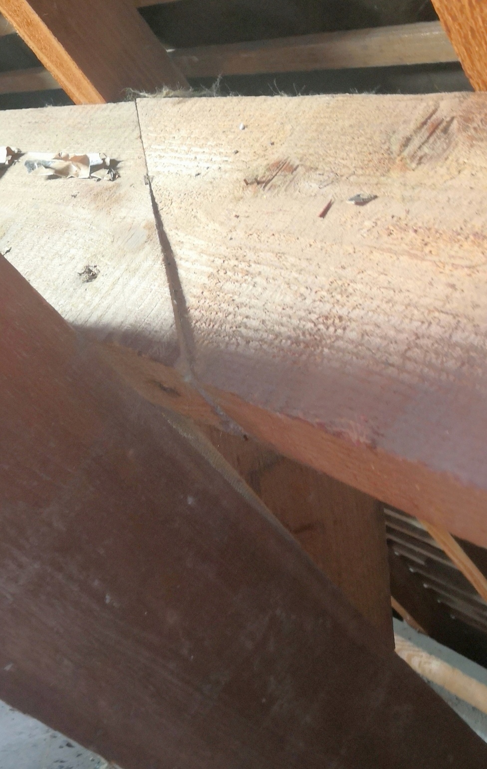

Bonjour à tous, je parcours votre forum depuis pas mal de temps et pour une fois, je ne trouve pas de résultat à mon problème... Sur une charpente 4 pans d'une 40aine d'années, j'ai 4 échantignoles où il y a un espace d' 1 cm / 1,5 cm qui s'est créé entre les arbalétriers et l'angle droit des échantignoles (qui supportent des pannes interm.), comme si ca s'était légèrement soulevé. Les échantignoles sont fixés avec une grosse pointe dans leur partie fine la plus basse, pas de décollement. Je souhaiterais savoir svp si c'est un problème ? Peut-il empirer et comment le résoudre svp? Vu que je refais mon isolation, je pensais mettre une platine d'assemblage en T (à l'envers) de chaque côté fixé par des tirefonds... Merci à vous!

Bonjour, juste la partie angle droit des echantignoles est soulevée d'1 ou 2 cm. Les pannes (7x22) sont bien serrées, aux arbalétriers sur leur 7cm et aux echantignoles sur les 22cm. Je vous joins une photo si ca marche ! Merci beaucoup !
