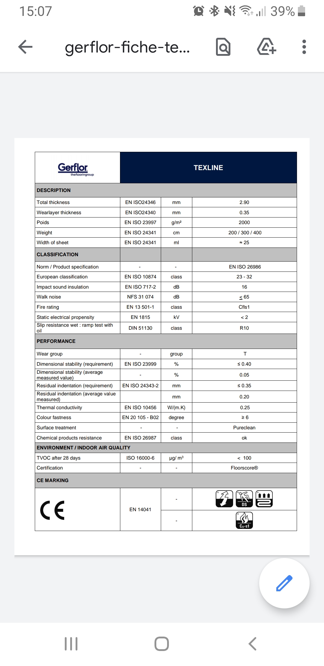

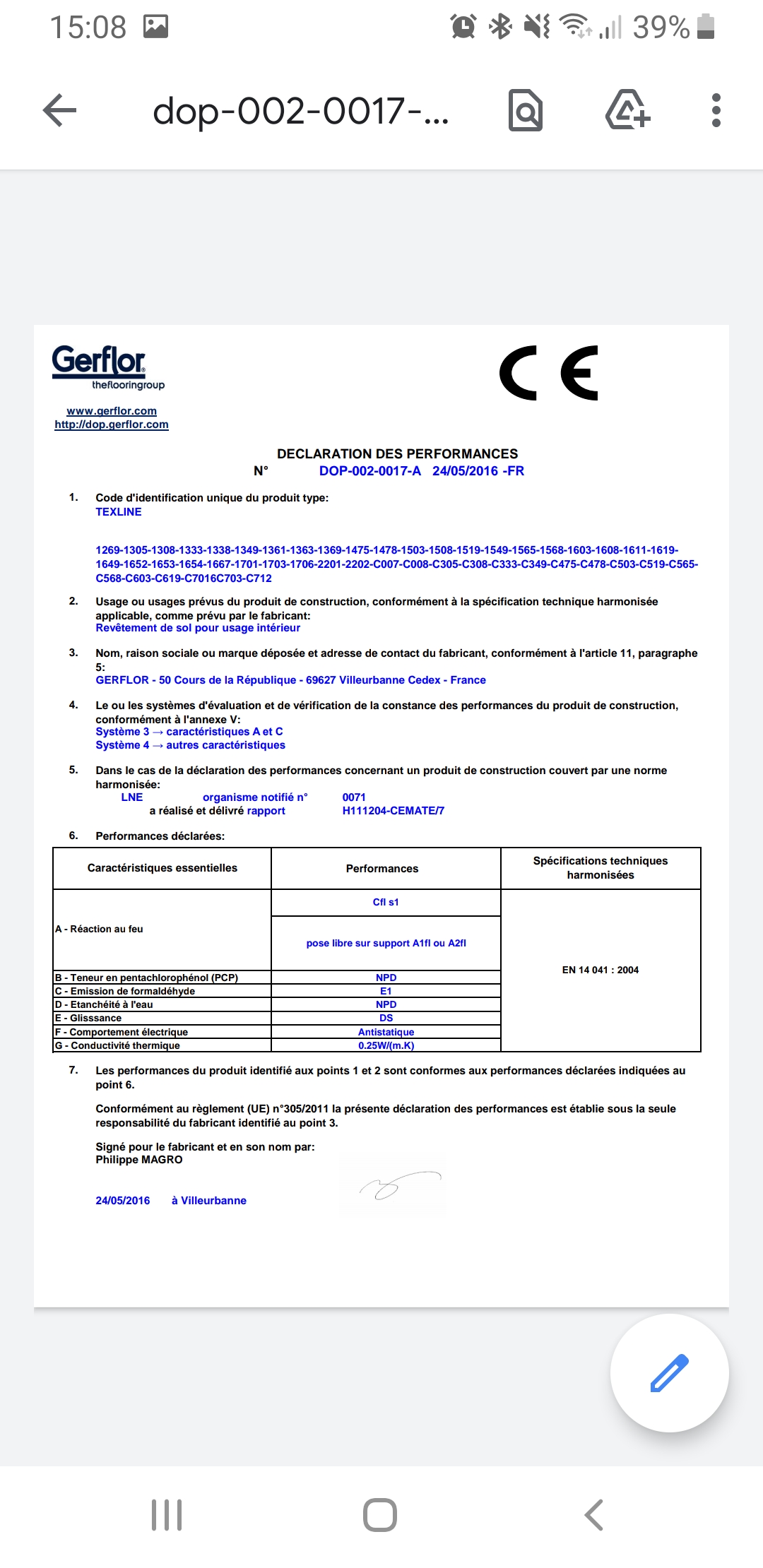

Sinon aucune valeur sd pour mon lino pourtant j'ai tout les documents techniques à disposition et certificat de performances dont voici.
