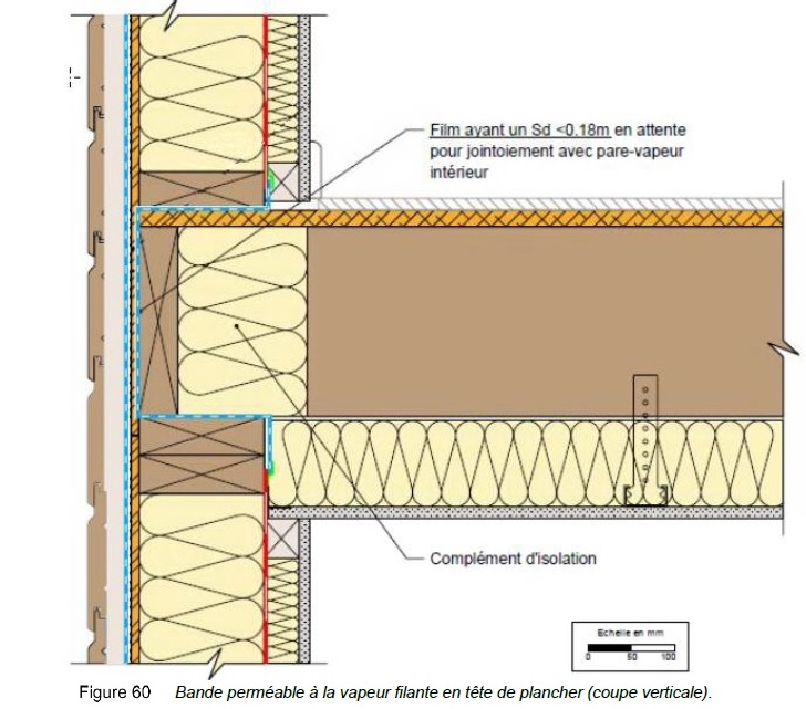

4. Toiture froide non ventilée pour local non habité (atelier) ? il y a 5 ans
Finalement l'explication se trouvait dans ce document "Guide d’Application du NF DTU 31.2 de mai 2019" que j'avais déjà parcouru et d'où vous tirez votre schéma précédent.
A priori je peux faire un truc comme ça :

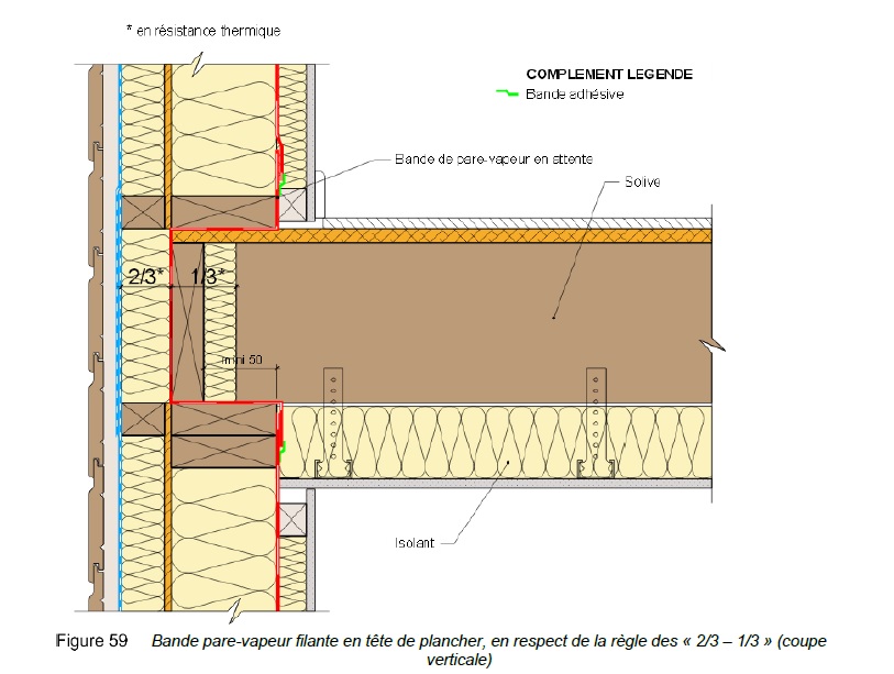

Par contre je ne comprends pas trop pourquoi ils ont mis le pare-vapeur en bleu et pas en rouge comme sur ce schéma :
J'ai quand même du mal à saisir pourquoi sur votre schéma le pare-vapeur est sur les panneaux de plancher support d'isolant.
La vapeur d'eau va monter jusqu'aux panneaux en OSB ou CTBX et ensuite le pare-vapeur va l'empêcher de migrer rapidement vers le PUR/PIR puis vers l'EPDM.
Sachant que l'EPDM et le PUR/PIR ne craignent pas l'humidité mais que l'OSB ou le CTBX ne l'apprécient pas trop je ne comprends pas pourquoi on ne met pas le pare-vapeur dessous en fait...
