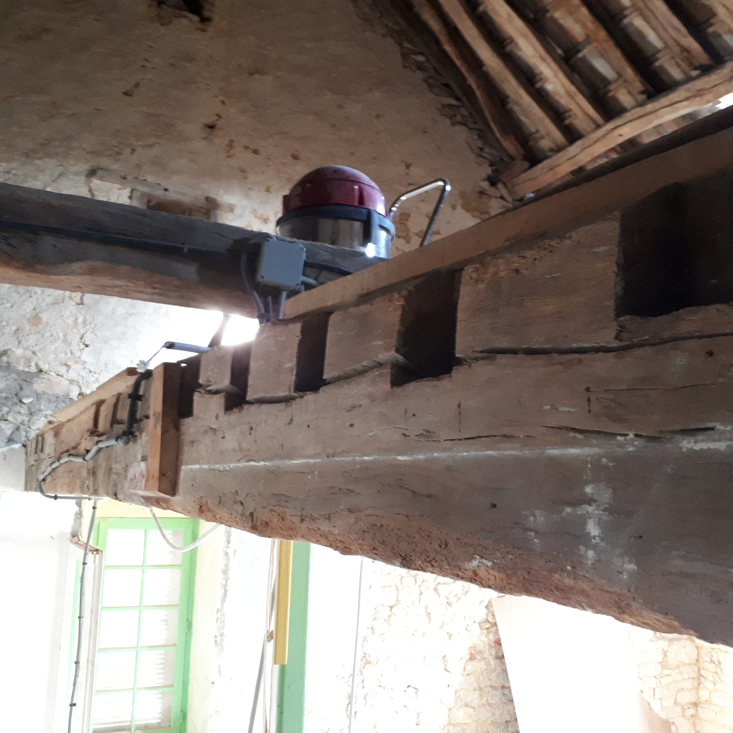

Une photo de ce plancher:

Les poutres présentent des encoches de part et d'autre pour recevoir les chevrons perpendiculaires, chaque encoche d'une hauteur de 10cm et d'une profondeur de 5cm. Est ce à prendre en compte dans les calculs; notamment en réduisant la section utile?
3.
La poutre 29x26 présente une fente horizontale assez prononcée. Pour avoir insérer un objet dans celle-ci (petit tournevis), sa profondeur est de l'ordre de 8cm. Comme prendre en compte cet élément dans la vérification
Quel serait le dimensionnement idéal de cette poutre ?

1. Aide pour vérification plancher bois existant il y a 5 ans
1a) OUI
1b) En théorie, mécaniquement, OUI, mais on peut nourrir des incertitudes dues à l'état des bois et des scellements.
2) Oui et cela fait partie des incertitudes.
3) Oui et cela fait partie des incertitudes.

Les scellement vont être controlés dans la mesure du possible en piquetant autour. Les bois semblent en bon état hormis quelques chevrons à remplacer
3. Ces incertitudes poussent elles à envisager un remplacement préventif de la poutre fendue ?Je me demande quel serait le choix d un professionnel dans ce cas.
Le cas échéant, la section à sélectionner serait de quel ordre ?
