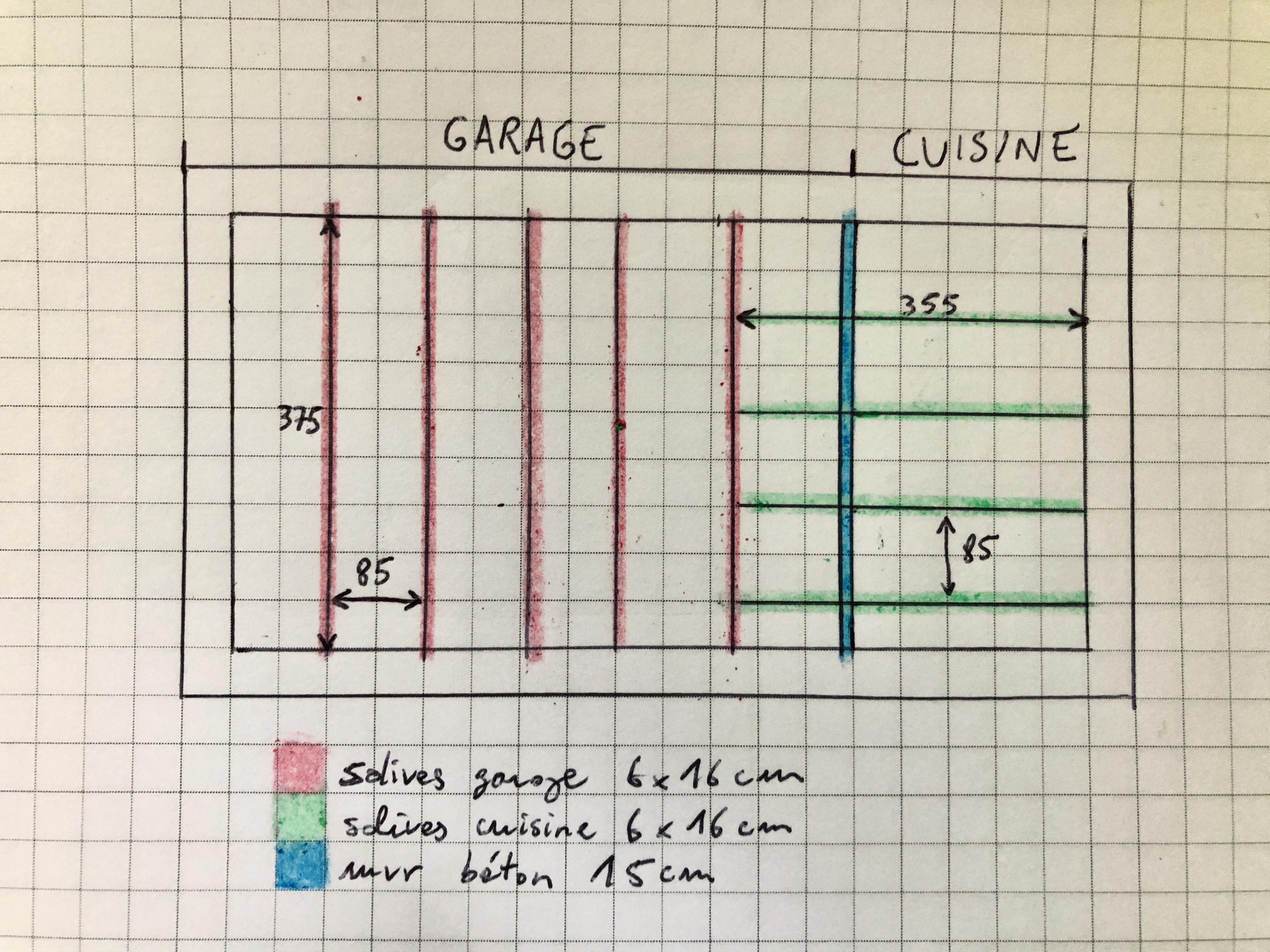

faites un plan (simple) avec les dimensionnements.
5. Plancher bois sur solives entraxe 90cm il y a 5 ans
J'espere que c'est plus clair

Il manque la position du mur béton ?
7. Plancher bois sur solives entraxe 90cm il y a 5 ans
Le mur béton est en bleu, j'ai rajouté la longeur de la pièce pour le situer plus précisément.
(Il ne fait pas 25cm d'épaisseur mais bien 15cm + 10cm d'isolation côté garage)

votre aménagement sera juste sur le surface du garage ou sur la totalité de la surface, y  compris cuisine ?
9. Plancher bois sur solives entraxe 90cm il y a 5 ans
La totalité de la surface

1) Solives cuisine - Portée 3550 avec appui intermédiaire à 2325 - Entraxes 850 - Section 60 x 160 - Correctes - Flèche L/690 - Réactions aux appuis 200 - 495 (sur le mur) 50 kg (côté garage.
Un lambourdage est possible en 75 x 75 avec entraxes de 417 mm pour Dalles OSB 3 en 2500 x 675 x 22 mm.
2) Solives courantes coté garage - Portée 3750 - Entraxes 850 - Section 60 x 160 - Flèche L/100 - Taux de flexion 138 % - Déformation attendue de l'ordre de 25 à 37 mm.
3) Solive coté garage recevant une extrémité des solives coté cuisine - Portée 3750 - Entraxes 850 - Section 60 x 160 - Flèche L/80 - Taux de flexion 180 % - Déformation attendue de l'ordre de 32 à 48 mm.
Les solives coté garage ne peuvent donc pas être conservées.
4) Il faut donc couper les solives coté cuisine au ras du mur  coté garage. Du coup elles deviennent des solives de portée 2250 - Entraxes 850 - Section 60 x 160 - Flèche L/440 - Déformation attendue de l'ordre de 3 à 5 mm. Lambourdage toujours possible possible en 75 x 75 avec entraxes de 417 mm pour Dalles OSB 3 en 2500 x 675 x 22 mm.
5) Côté garage, pose de muralière en LVL 51 x 225 posées sur corbeaux métalliques.
5) Nouvelles solives - Portée 3648 - Entraxes 417 - Section 75 x 200 - Flèche L/430 -  Déformation attendue de l'ordre de 6 à 9 mm, très proche des solives côté cuisine.
6) Il convient donc de poser en premier les lambourdes coté cuisine en commençant coté mur de refend se telle sorte que les arases supérieures des muralières se situent à la même hauteur que les arase supérieures des lambourdes. De cette façon, les dalles OSB 3 en 22 mm peuvent être posées directement sur l'ensemble.
