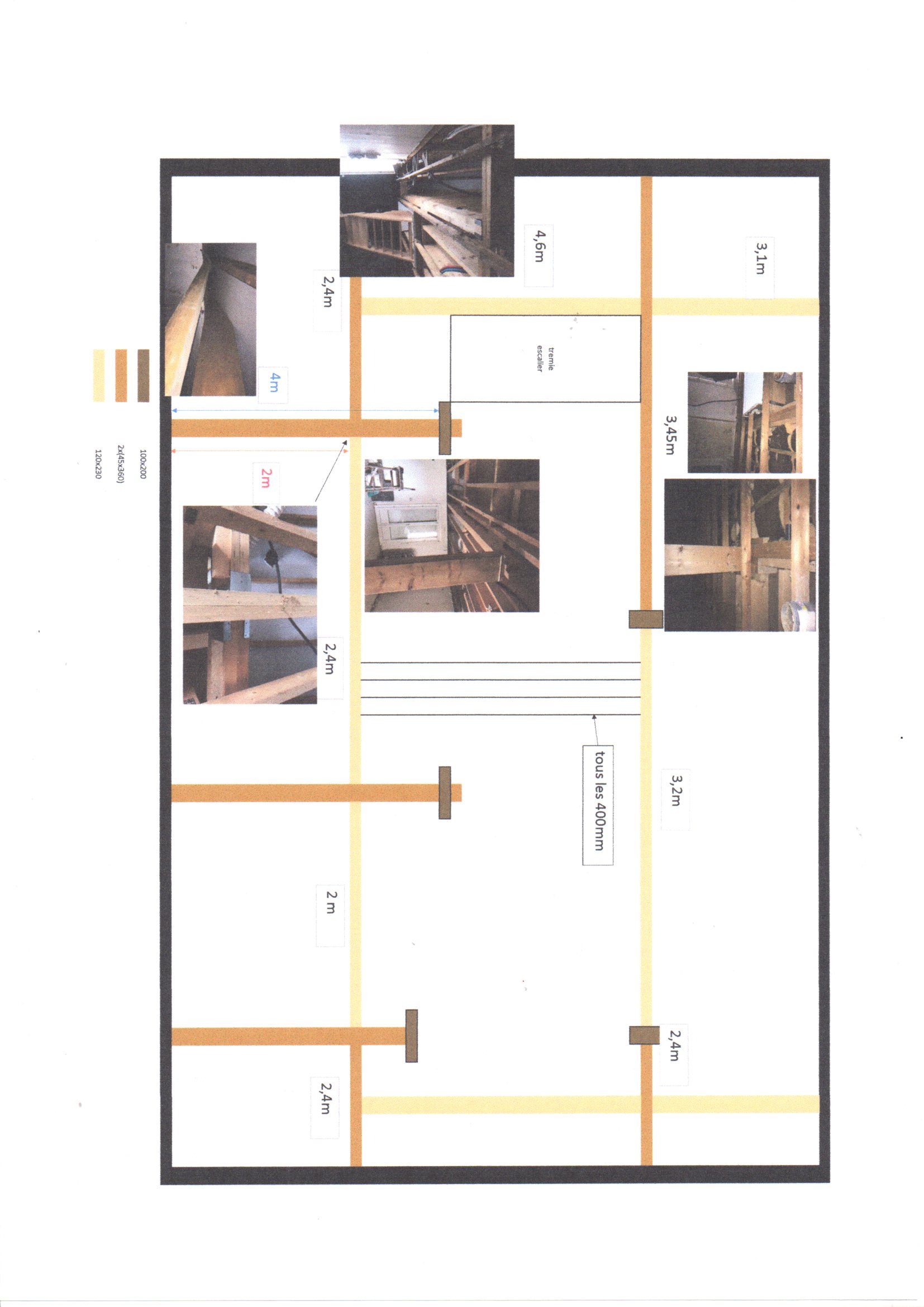

Je suis nouveau sur le site .je viens d'acheter une maison et je souhaiterais déplacer un pilier en bois de 90 cm .
je souhaiterais déplacer le pilier et certainement remplacer les deux poutre (8x36cm) d'une longueur actuelle de 4metres par un équivalent mais en décalant le pilier a une distance de 4m90.
j'aimerais savoir qu'elle poutre je dois mettre pour la même résistance
