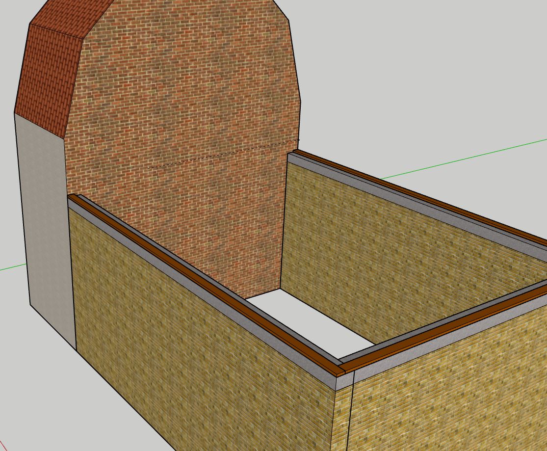

Je souhaite réaliser une extension en surélévation sur le haut des murs de mon garage. (dalle bois avec poutres en I, rives LVL, murs 45x145)
Particularité, le garage ne possède que 3 murs à lui car le 4e appartient à la maison voisine.

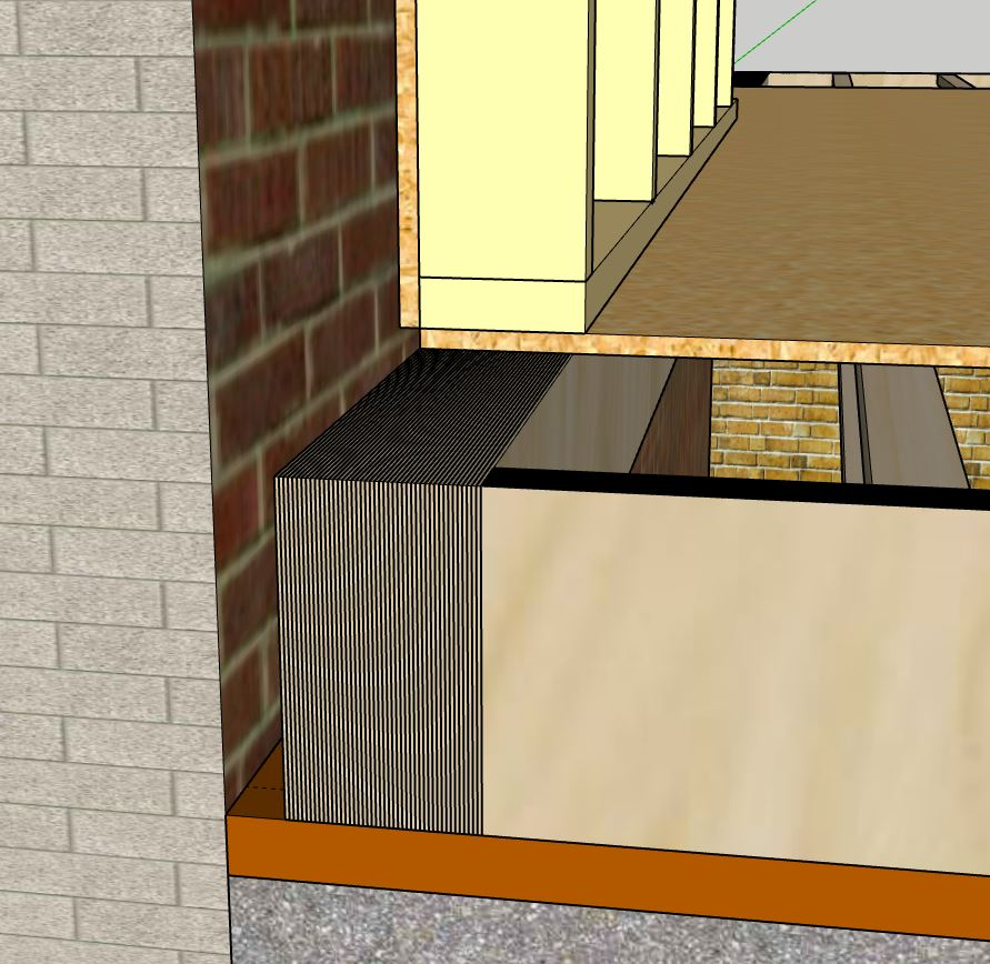

Si je choisi de désolidariser dalle et mur du pignon de manière à laisser une lame d'air (10 cm ?), n'ayant pas de mur en dessous,
je me retrouve avec un vide à traiter, air et eau.
Quelle serait dans ce cas la meilleure solution à adopter ?
- Créer une sorte de chéneau en CL3 et EPDM entre la dalle et le pignon ?
- Procéder de la même manière mais en accolant la dalle sur le pignon avec une bande d'arase entre les 2 et décaler le mur.
- Fermer avec du CL3 et poser une bande solin sur le pignon recouvrant l'acrotère ?
Merci d'avance pour vos propositions.

Vous ne devez pas utiliser le mur de la maison voisine, vous devez monter un mur de votre coté en interposant par exemple un isolant de 10 ou 15 mm.
2. Jonction dalle bois avec pignon brique il y a 3 ans
C'est une réponse que je redoutais mais en y réfléchissant c'est sans doute la solution la plus propre et la plus logique.
Merci Boisphile !
